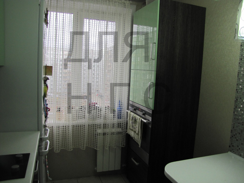

  • имхо,
    в такой кухне холодильник ставить в нишу самый никчемный вариант, ибо для рабочей зоны на столешне вообще не чего не останется. зато все просто и без гемора, что мебельщикам, что заказчику и естественно на цену отобразится, еще минус, если холодильник не в нише, а у окна, якобы он часть окна перекроет, но это ерунда-поверьте дневного света хватает на семь кв кухни.
    по мне лучше конечно нишу закрыть было тем же гипсокартоном, так как в эту самую нишу кухню встраивать составит определенные трудозатраты и прочие заморочки, если мы говарим правильно и красиво встраивать, а не телегу городить).
    Как вариант вам готовые варианты именно в вашу кухню

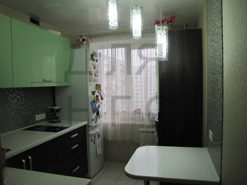

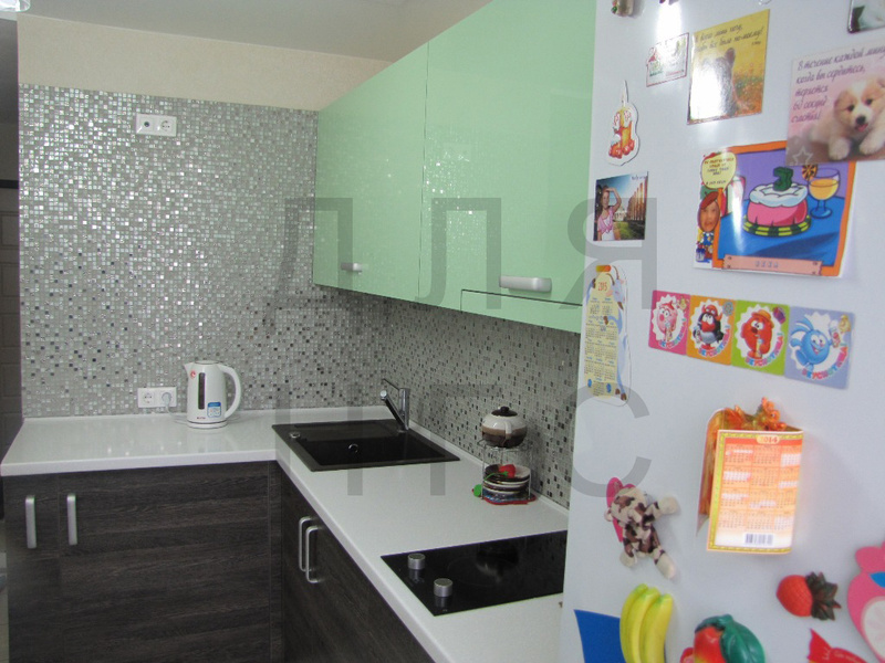

  • такая же планировка, только ниша закрыта гипсокартоном, внизу кстати стиралка стоит за фасадом, так как ванна маленькая очень в такой квартире
  • об этом я сразу и написал, но мадам заявила свою нишу (судя по фото уже отделанную вчистую) как уже свершившийся факт и, как я понял, новых перегородок уже не предвидится. а так то да, нет ниши - нет проблем (если не считать похороненные стояки) :biggrin:

  • а если не секрет, стоимость таких кухонь (те две, которые с нишей)

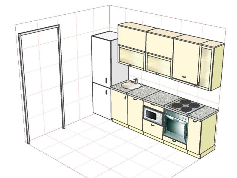

  • В ответ на: Спасибо. Буду значит придумывать прямую. И опять спрашивать здесь советы:улыб:
    ИМХО, прямая кухня в таких габаритах лучше.
    Только нужно немного "уменьшить" нишу. Это не сложно. Как вариант - добавить брусок сотку.
    Тогда под холодильник можно спланировать 64-65 см. Далее - всё прямое.
    Если ещё и фартук завести за холодильник 10-15 см - то вообще не будет видно ничего.
    И главное: в случае чего, можно запросто вытянуть холодильник и долезть до труб.
    Не вижу, чтобы рабочей поверхности было уж очень мало.
    Зато есть место для стола

  • Я вот тоже согласен с тем что эту нишу лучше красиво зашить. Тогда можно сделать красивую угловую кухню, с верхними шкафами по длинной стороне, к примеру как на вашем фото. Но тут в данном случае как я понял уже стены "облагорожены". Ну и прямая кухня в опять же получается значительно дешевле. Ведь все так или иначе зависит от финансовых возможностей заказчика.
  • я понял, что планируется фартук.
    Я всё знаю! Но практически ничего помню....
  • Вот правильно! фартук за холодильник нужно завести обязательно. Там эта ниша шириной что-то около 69-70 см получается. Помнится если тумбу с раковиной подвинуть к холодильнику ( шириной 60 см) вплотную, то в эти 5-10 см легко проходит и подводка с водой и канализационный слив.... и даже в стене никакое углубление делать не надо.

  • Вот в процессе монтажа...

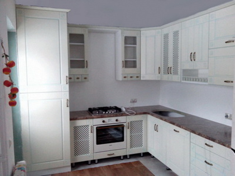

  • Это называется "решётка" и заказать её можно.
    Но сначала нужен проект, чтобы знать, какие фасады заказывать.
