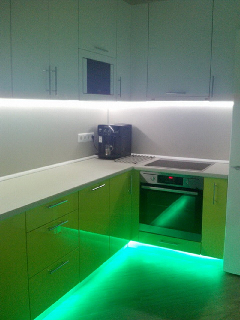

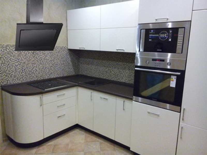

  • Вот Валера .... красота. Белое в моде:улыб:
  • да где красота то...снято в темноте - ни одной четкой линии...
    попроси, пусть при дневном свете сфотают, хоть видно кухню будет, а не иллюминацию...
    а срыв потока - лишь потока срыв
  • Ну так на телефон же. Качество соответственно не айс. А остальное в принципе и так понятно....

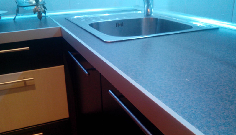

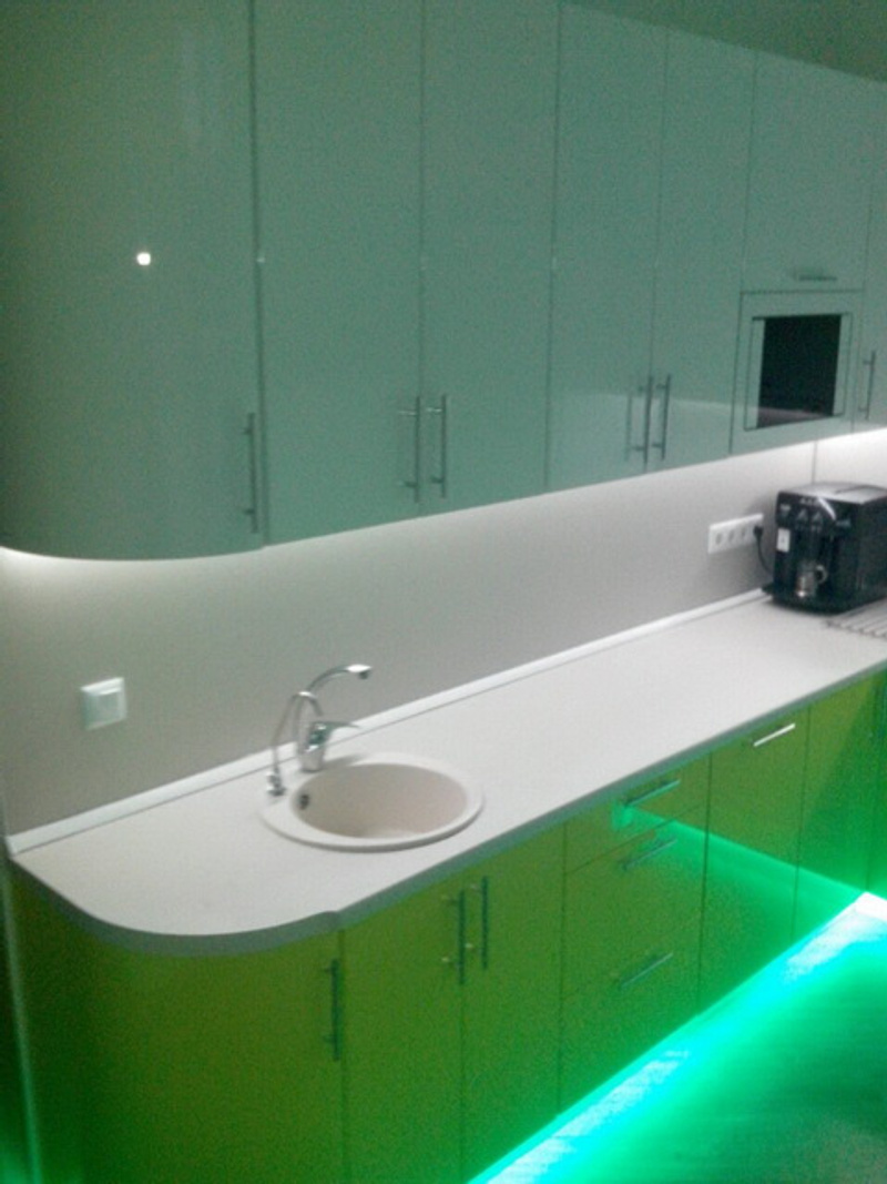

  • вот, не поленился сфотографировать. собственно, как выглядит обычная пластиковая влагостойкая 38ая столешня с алюминиевым профилем

  • В ответ на: собственно, как выглядит обычная пластиковая влагостойкая 38ая столешня с алюминиевым профилем
    Очень даже нормально она выглядит. Я каменной столешницей не пользовался, но мне кажется, что её достоинства не в полной мере соответствуют её стоимости.

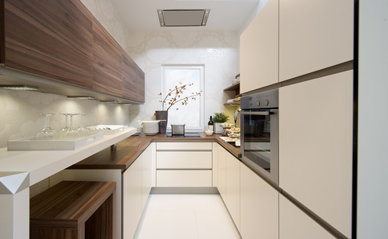

    В ответ на: Причем это не реальные кухни, а 3D визуализация.
    Неужели даже первая картинка ненастоящая?! :eek:

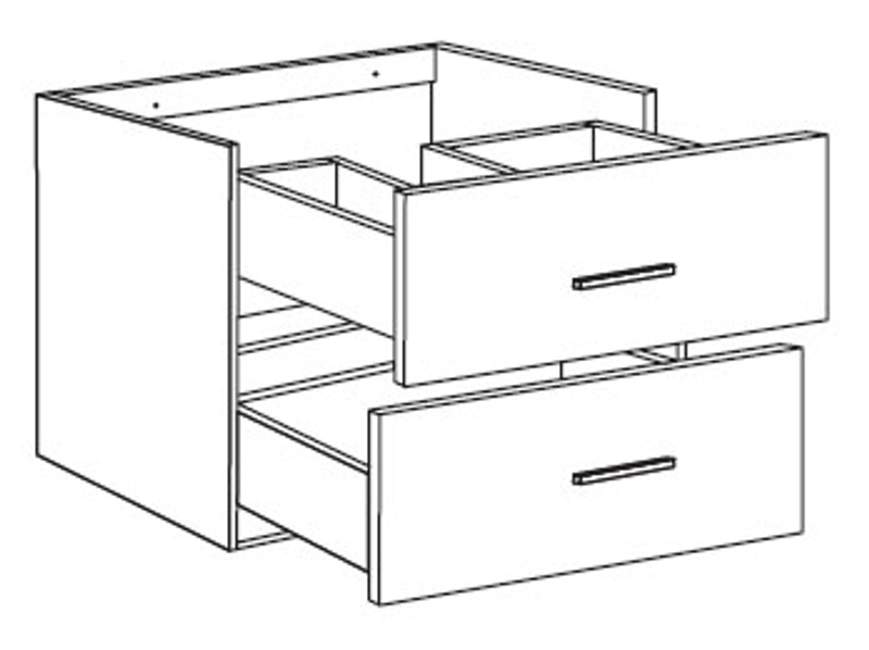

    В ванную нужна подвесная тумба под раковину 60х50х45 + столешница под раковину 60х46.
    Цвет тумбы - белый, столешница - что-то типа венге, ореха и т.п. В общем, возможны варианты. Толщина толешницы около 2,5 см.
    Все, естественно, влагостойкое.
    Предложения - в л/с.

  • В ответ на: Очень даже нормально она выглядит. Я каменной столешницей не пользовался, но мне кажется, что её достоинства не в полной мере соответствуют её стоимости.
    Согласен

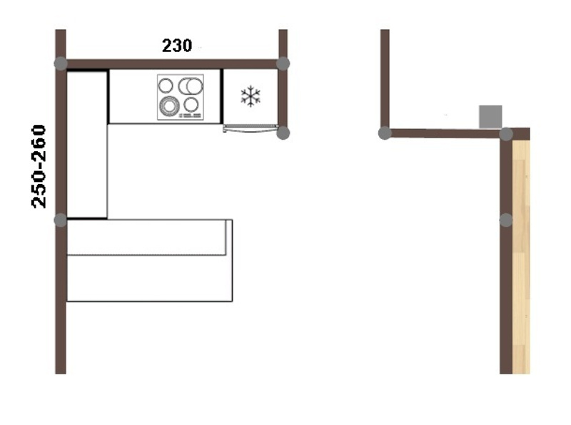

    Кухню надо вписать в размеры 230х250 (максимум до 260). Ниша - 70, после ремонта и отделки - 68,5 - 69.
    Из техники - плита, духовка, холодильник, микроволновка, отдельностоящая маленькая посудомойка (55x50x45), чайник, кофемашина. Духовку хотелось бы отдельно от плиты (блажь такая). Жаль, что разных уровней не получается.
    До сих пор думаю над шириной стола, который вдоль стены. Если использовать как полку - хватит 30 см, если как рабочую поверхность - думаю, нужно около 50 - 55.
    Внизу предполагается что-то вроде широкого (от 0,8 до 1 метра) барного стола. Возле стены - раковина. Кран - с высоким изливом с душем.:улыб:С другого конца предполагал установку духовки (почти напротив плиты). Как вариант - установить духовку в торце стола, но насколько это практично - непонятно. :dnknow:
    Длину барного стола предполагается сократить до 180-190, чтобы при входе в комнату не создавался эффект коридора.
  • А верхние шкафы будут? Если столешница шире 600мм (барный стол), то сразу отпадают стандартные столешницы и возможны варианты только либо на заказ ее делать из пластика, либо искусственный камень. А это сразу другая цена, и другой бюджет. Даже если она будет шириной 600мм (барный стол), то духовка в нее не уместится никак.

    А теперь давайте про вашу кухню. Ни материал, ни фурнитура, ни расположение шкафов - не известно.
    - Холодильник не встраиваемый. Как правило, при открытии, дверь уходит в сторону на 3-4 см. Поэтому для него нужно оставлять 63-65 см.
    - Барная стойка высотой 85 см - не совсем удобна. Обыкновенныц стул для неё мал.
    - Если слева будет рабочая поверхность 60 см, то слева и справа от духовки будет по 25 см. Даже меньше.

  • В ответ на: А верхние шкафы будут? Если столешница шире 600мм (барный стол), то сразу отпадают стандартные столешницы и возможны варианты только либо на заказ ее делать из пластика, либо искусственный камень.
    Верхние шкафы планируются вдоль длинной стены, может еще будет угловой, но надо на месте прикидывать - зависит от ширины стола.
    Насчет столешницы шире 600 - в интернете десятки вариантов и по 800, и по 900. Поэтому не понял Вашу мысль.

    В ответ на: А теперь давайте про вашу кухню. Ни материал, ни фурнитура, ни расположение шкафов - не известно.
    Вы от меня что хотите? Название фасадов? Я их не знаю. Именно для этого я и прикрутил картинки (см. выше). Хотелось бы что-нибудь типа первого рисунка, но, как я понимаю, именно он и самый дорогой. А мне написали: глянец, не глянец, матовые, акрилайн... Мне теперь с этими знаниями как жить? :безум:
    А про фурнитуру могу сказать только одно - обычная и качественная. Шкафы, ящики без наполнения - только полки.

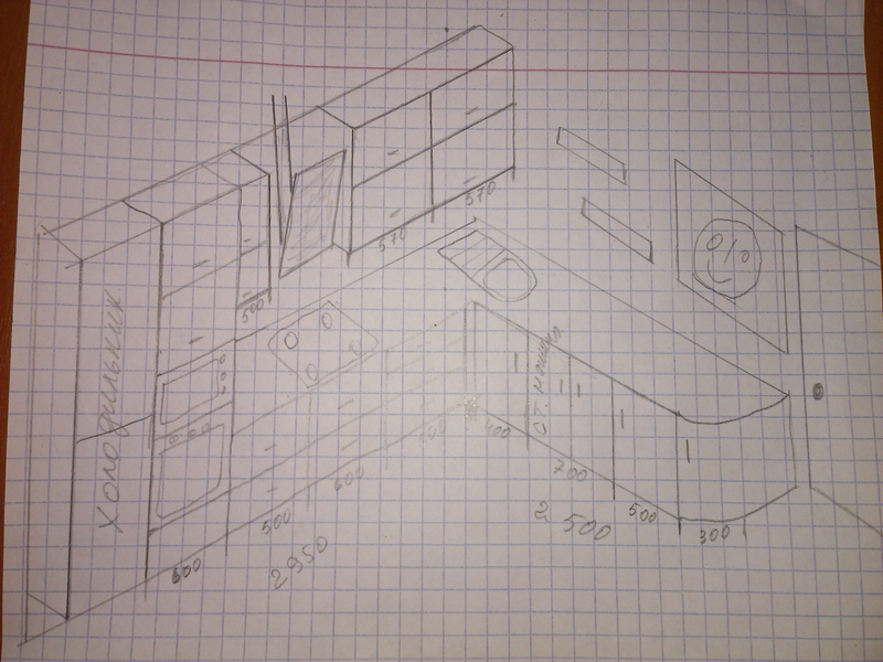

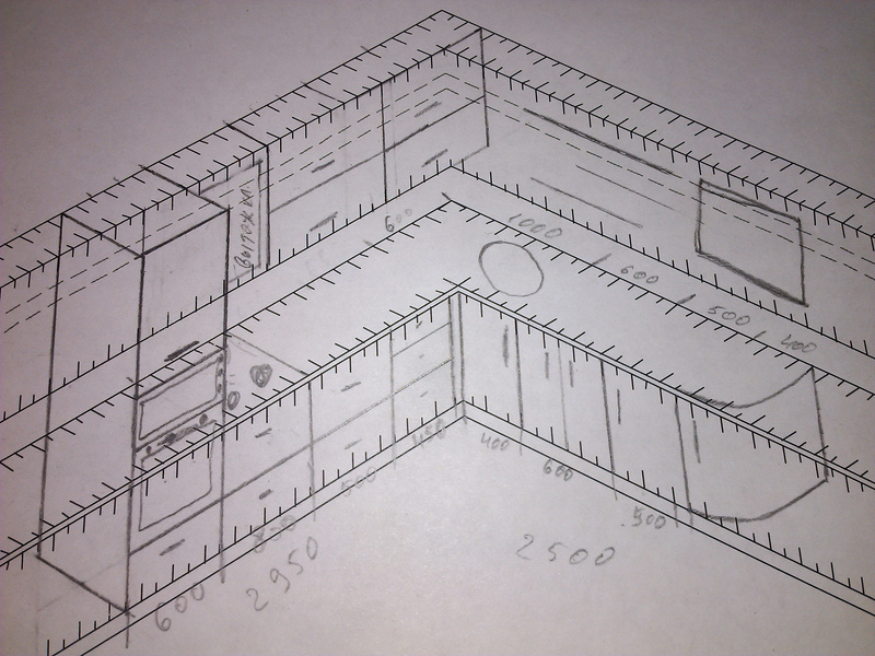

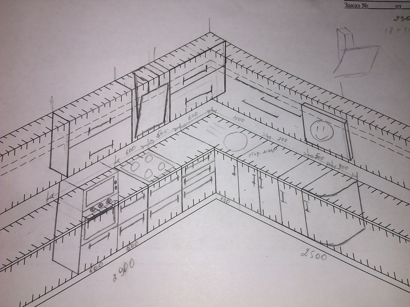

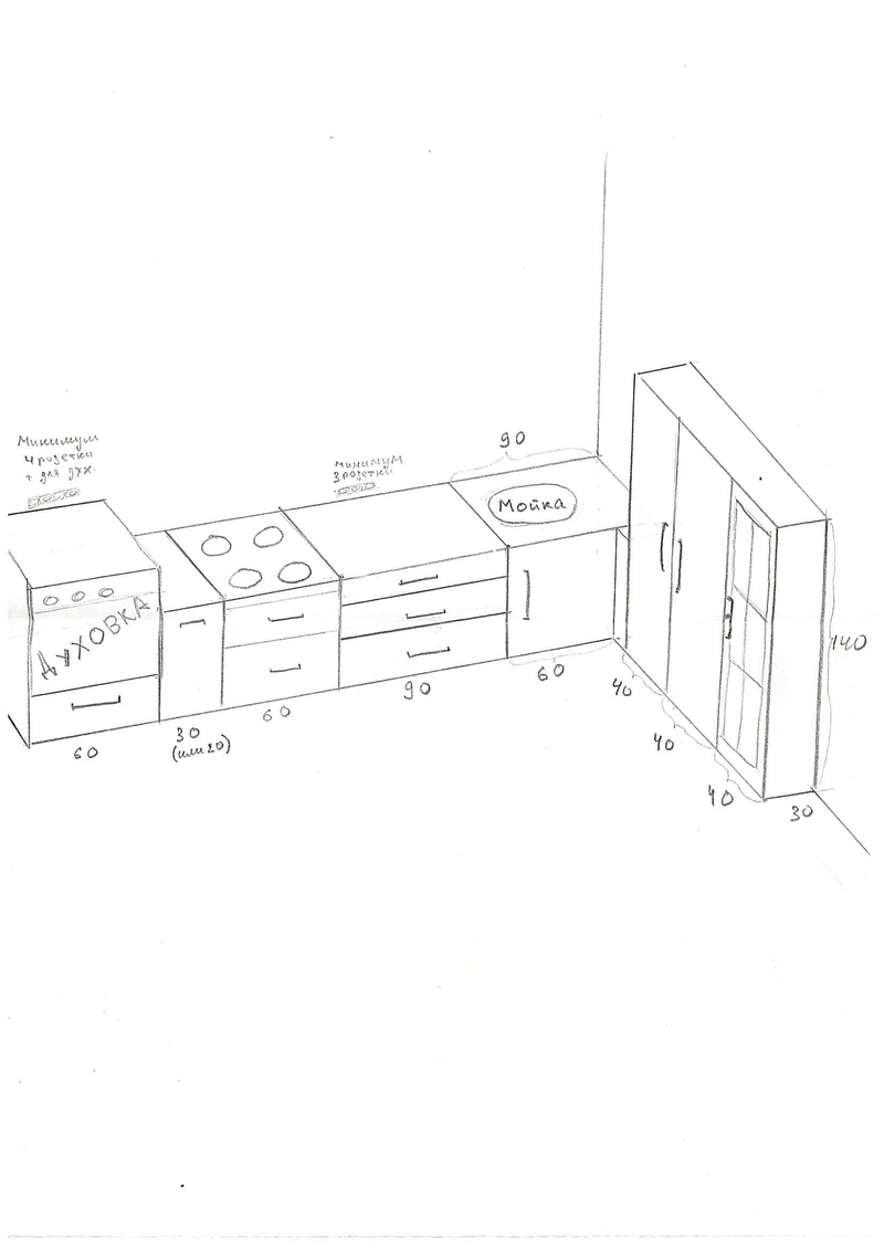

  • Вот чуть чуть подкорректировал. В правое крыло хотели поставить стиралку. А какая должна быть оптимальная высота верхних шкафов с таким открыванием? И расстояние от столешнице если в правом шкафу планируется сушилка, рост 170 ?
  • По росту человека есть типовые решения можете посмотреть на сайте < п.9 >
    там указаны рабочие высоты .
    Исправлено пользователем Full Focus (02.04.15 12:55)
  • Шкафы с Авентосом делали и 700 и 920 высотой. Нормально открывается.
    Расстоянием между столешницей и верхними шкафами - 55-60 см.
    Когда одна часть угловой кухни без верхних шкафов - то не совсем удобно дотягиваться до угла. При 40-45 см столешницы - ещё нормально. При 60 - проблематично. (можете поэкспериментировать)
    И ещё один нюанс: посудосушители идут под определённую ширину шкафа. 450, 500, 600 700 800 и 900.
    Если стиралку закрываете дверями, то очень проблематично насыпать порошок в лоток.
    Какова глубина стиралки? Если она не глубокая, то имеет смысл правую столешницу сделать 40-45 см, мойку повернуть. Тогда мытую посуду будут ставить перед собой, а не в сторону, выкручивая руки.
