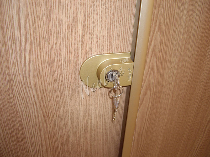

  • Подскажите, возможно ли в уже готовые встроенные шкафы-купе установить замки или ограничители движения чтобы кошка не смогла их открыть?
    Маленькая дворняжечка 25 см ищет хозяев, 2 года, стерилизована.
  • Если только наполнение дверей не стекло и не зеркало

  • Спасибо большое! Нет двери пластик и ламинат. А где такие замочки можно установить?
  • Продаются в ЦМФ, Алкос, Модерн купе. А установить - лучше обратитесь к тем, кто вам шкаф делал.
  • Мне кажется, что замок - не слишком эстетично. Он не от кошек, а чтоб посторонние не лезли в шкаф.
    Возможно, что достаточно будет стопоров (позиционеров) для тяжёлых дверей.

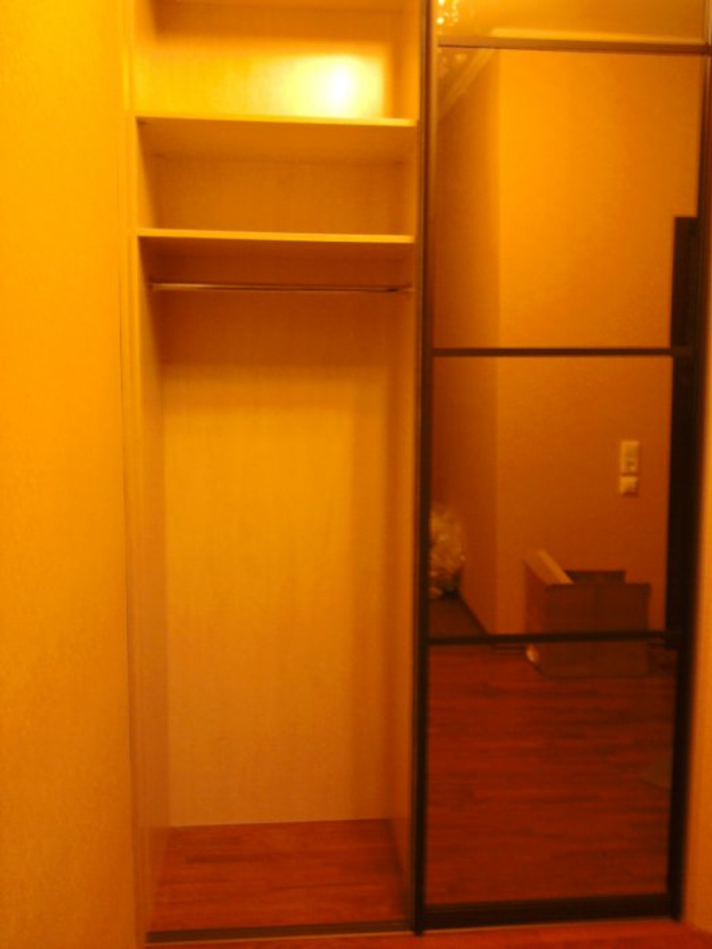

    ты фото бы выложил
    а срыв потока - лишь потока срыв
  • Ну вот как-то так. За качество извиняюсь, снимал на телефон...
  • Мебельщик2013, большое спасибо за советы!
    Замки уже купили и муж сам их установил на шкафы. Выглядит нормально.
    И моя дуронька уже лапой дверцу не откроет.

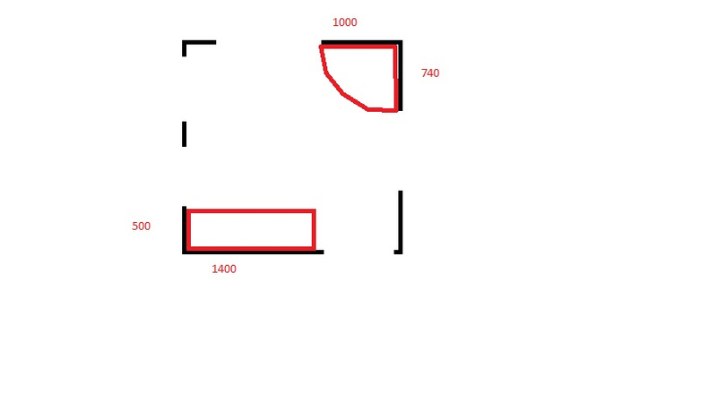

  • Добрый день!
    В прихожую нужно сделать 2 шкафа.
    Размеры на рисунке. Высота потолка 2550 мм. В левом нижнем углу нужна прихожка (по типу прихожей Грация на фото),в правом верхнем углу - закрытый шкаф с зеркальными дверями.
    С предложениями пожалуйста в личку.
    Если есть рекомендации, тоже буду благодарен.

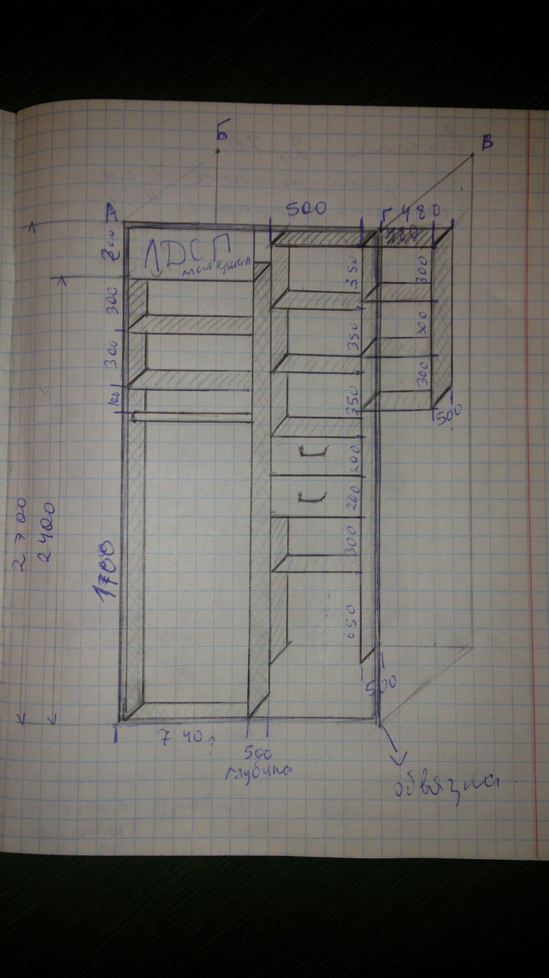

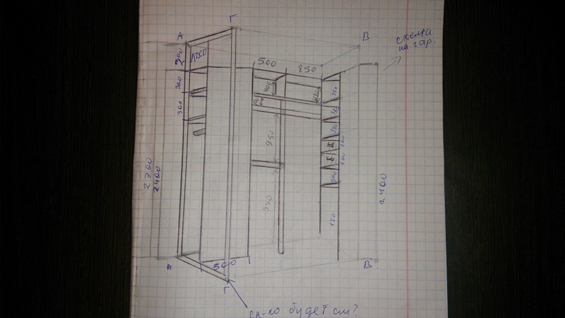

  • Добрый день!
    Посмотрите, пожалуйста, схему гардеробной, удобная ли она будет для хранения вещей?
    Кроме вещей хотим там хранить пылесос, гладильную доску и сушилку. Достаточно ли будет для сушилки и гладилки оставленная высота 150 см?
    Хотим поставить дверь купе, и чтобы когда открываешь левую часть, был мини шкаф (см. фото), а когда правую открываешь, то чтобы появлялся вход в гардеробную. Для того чтобы нормально повесить вщи на плечиках, какая должна быть глубина шкафа?
    Высота до потолка 2,7
    Ширина 1,48
    глубина 1,85
  • Чтобы вещи "комфортно" на плечиках висели, нужно 550-560мм. Минимально "комфорно" 520-530мм, совсем минимально, но уже не очень "комфортно" 500мм.
  • Спасибо за совет =) А в принципе, нормальная гардеробная, или в ней что-то стоит изменить (кроме мини шкафа слева, поняла что глубину лучше 560 мм. делать)?
  • Не совсем понятно наполнение вашей гардеробной. Вам по видимому тоже, пусть нарисуют 3Д модель.
