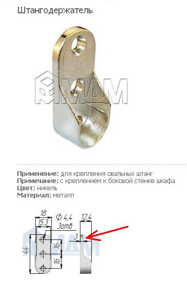

  • В новом шкафу в комплекте оказалась штанга длиной 764 мм вместо 760 (как должно быть по документам). На разборки с изготовителем потребуется предположительно несколько недель - наверное, проще купить. Только вопрос - эти штанги где-нибудь продают?

  • У меня резали по-моему обычным лобзикои. Это проще, чем покупать, тем более там по-моему какая-то длина большая, так что резать придется в любом случае

  • ножовка по металлу вам в помощь
  • 4 миллиметра лишних? На болгарку одеваете шлифовальный диск лепестковый и 2 минуты работы.

    Угу... А если воспользоваться советом Технолога, то можно секунд за 15 управиться без шума и пыли.

  • Правильно, самый быстрый, дешёвый, самый правильный и лучший способ – это ножовка по металлу. Но можно и поумничать про штангодержатели. Есть литые (как на фото), у них толщина в том месте, где крепятся шурупы, 3мм. А есть штампованные из листа, там толщина около 1мм. Разница на каждом штангодержателе 2мм, на двух – 4мм. То, что нужно! ))
