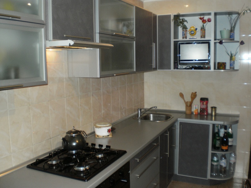

  • Доброго всем дня.Хочу представить на ваш суд,нашу кухоньку.Все делали с мужем сами. :D.Подскажите почему не получается прикрепить фотки?

  • Если честно.то сначала хотели заказать,было у нас дома пара представителей мебельных фирм,меряли считали рисовали,но когда мы говорили что хотим спрятать вентиляцию,чтобы ее вообще не было видно,ответы были мягко говоря не совсем адекватные.Один товарищ сказал что они так не делают,а другой тут же приплюсовал 30%.Вообщем подумали и решили подойти к этому вопросу с другой стороны,результат вы видите сами.

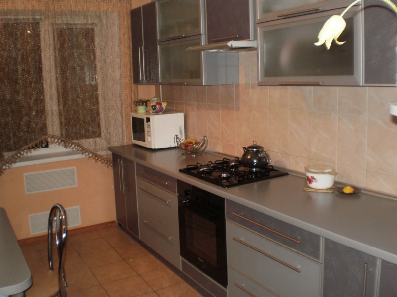

  • а вот по фотографии видно, что батареи у Вас закрыты и воздух от них только через вентиляционные решетки поступает. Вы уже зимовали после ремонта? Интересует, сильно ли запотевают ли окна?
  • Ремонт делался 4года назад,может я неправильно выразилась ,имела в виду ту штуку которая выходит из вытяжки в воздуховод такая пластмасовая,так как он находится на уровне последнего шкафчика,

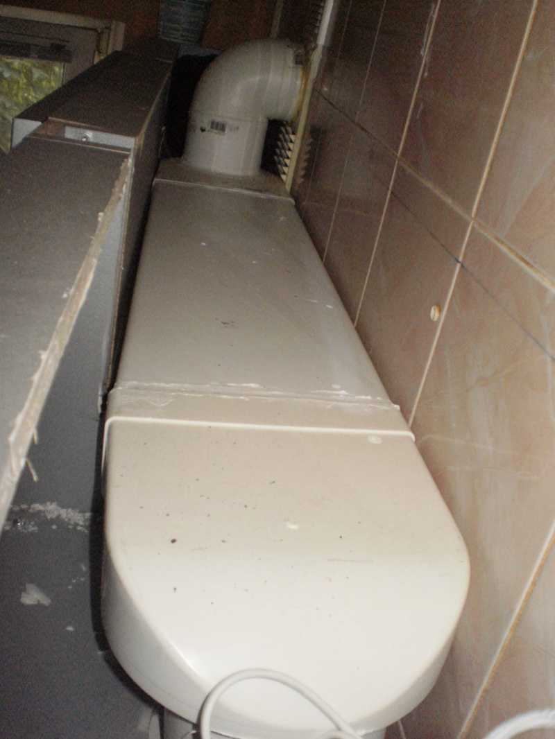

  • Я имела в виду вот эту штуку.
  • Так у вас вытяжка по грамотному сделана!
    Молодцы!!

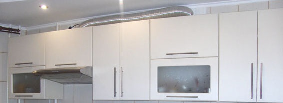

    Третья фотка вызвала лёгкое недоумение.
  • Не знаю ,что у вас вызвало недоумение,а помоему сделано очень даже с умом.

    • Вот это по вашему верх практичности и правильности
    Исправлено пользователем Shimbun (17.07.11 16:32)
  • Плохо то что?
    Тоже озадачилась уродливым рукавом под потолком
  • Если у Вас есть только два варианта изготовления... Это Ваша проблема))
    Опять же без обид.
    Как говорит мой мастер: "Сначала думаем, потом делаем."
    Мое дело сказать правду, а не заставлять верить в нее!
  • В ответ на: Не знаю ,что у вас вызвало недоумение,а помоему сделано очень даже с умом.
    1. Люди, по незнанию, лишили себя трёх полноценных секций.
    2. Общий результат им нравится. (и разубеждать их в собственной правоте не вижу необходимости)
    P.S. Отучаемся выражать надуманные мысли за собеседника, ок?
  • Расскажите куда рукав прячут?
  • вариантов не много
    - при проктировании кухни печку с вытяжкой центровать под воздуховод
    - воздуховод штробить в стену, либо делают обнижение на потолке из гибсухи,
    - дедовский способ-угольный фильтр в вытяжку,а в вентшахту вентилятор

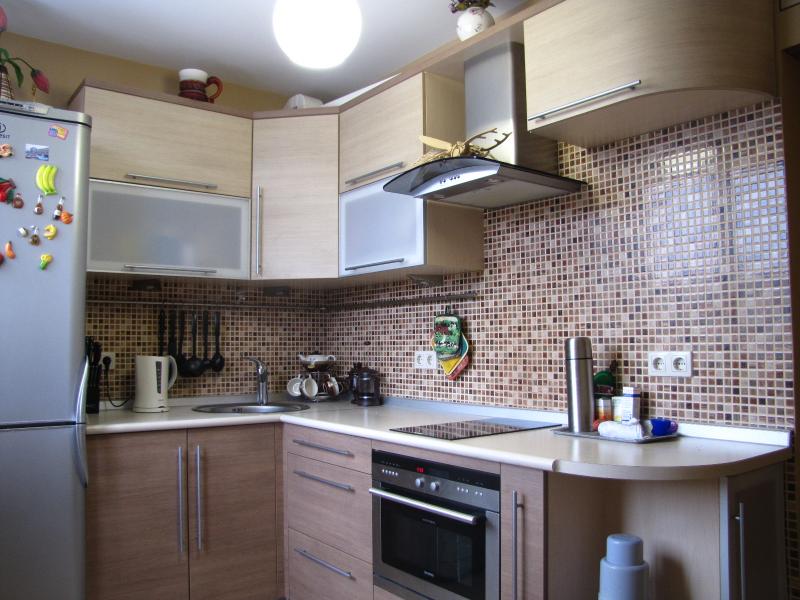

    давно оду из таких выкладывал, за третьим ярусом воздуховод в угол пошел
    еще раз фото ниже
    еще вариант бывает козырьками закрывают или тупо фасадной панелью с верху на шкаф,
    но лично мне они не по душе

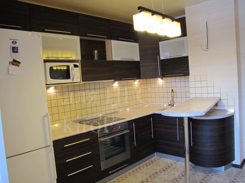

  • Например когда себе строил кухню
    потолком заморачиваться не хотелось
    стены тонкие, долбить не куда
    да и вообще на тот момент ремонт уже в горле стоял
    высокую кухню в хрущевку тоже не ахти
    потому получилось так
    да и фиг с нем-фоздуховодом
