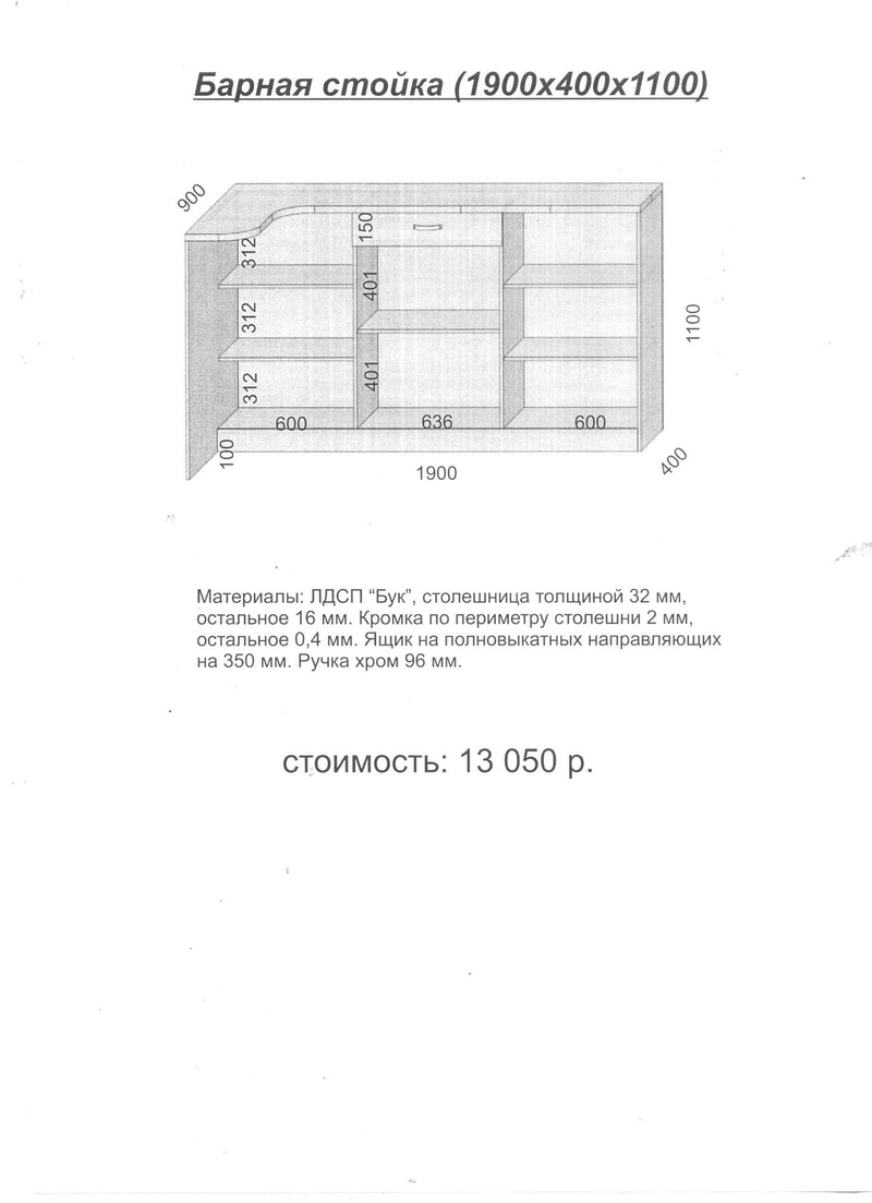

  • Простите, вот!
    Стоит ли делать стойку из ЛДСП? Прочная ли она? Можно ли ее красить?
    Через съехавшую крышу лучше видны звезды....
  • делать из ЛДСП стоит. красить не стоит.

  • ЛДСП - это ламинированная ДСП, т.е. с нанесённой поверх плёнкой. Финишная отделка, так сказать, присутствует. Вам остается только выбрать цвет.
    Если это действительно "барная стойка", следует подумать о защите столешницы от влаги, или выполнить её не из других материалов.
    На такой длине лучше сделать регулируемые опоры, т.к. вероятность, что она будет колдыбаться на неровностях пола есть, или крепить её к полу "намертво", чтобы не снесли.

  • Это действительно барная стойка:yes.gif: У меня студия в Дискусе, решила стойкой зону кухни отделить. За советы большое спасибо :agree:

  • В ответ на: Нет, мне нужна столешка трех цветов, чтоб к "фартуку" подходило.
    Если очень хочется гармонии с фартуком, то на столешнице можно положить ЦСП и положить на неё кафель.
    Будет полная гармония. Как-то так

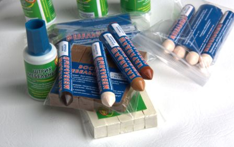

  • Спецы! Поведайте, чем можно косячки замаскировать на ЛДСП?
    Знаю есть воск в палочках - хорошая штука? Как им пользоваться? Может приспособы какие специальные есть? А то пока его мажешь, он остывает.
  • Не очень сильно нагретым паяльником можно воспользоваться.
  • Штрих мебельный.
