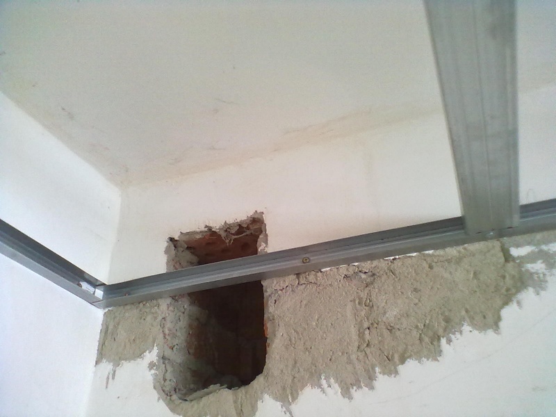

  • Имеется кухня 3х3 (м), высота потолка 2,7 м. Будет устанавливаться кухонный гарнитур углового типа. В связи с тем, что шахта вентиляции расположена в углу (где и ставится мебель), то приходится ее переносить на 1 метр к вытяжке. Решил делать это с помошью пластиковой трубы, которую буду закрывать гипсокортонным коробом. Для симметрии короб будет выполнен на 2-х стенах (над кухонным горнитуром). Планирую ширину короба 60 см и высота от основного потолка 18 см.

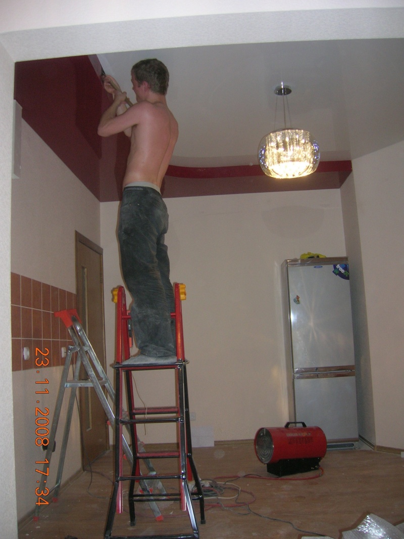

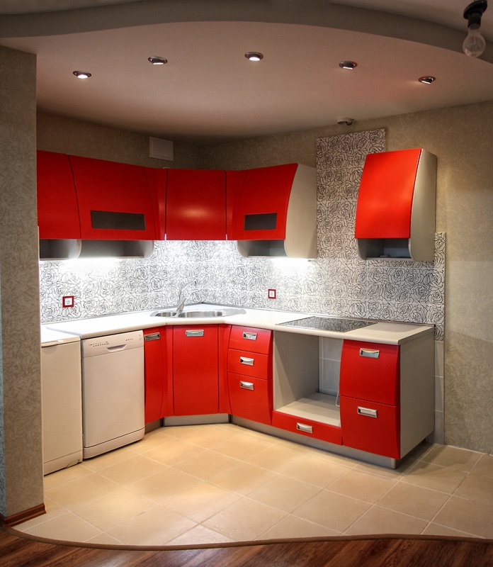

  • То есть вы хотите три уровня потолка устроить? Это хорошо смотрится в помещениях побольше, по-моему. Посмотрите картинку, кухня примерно ваших размеров, где там просится еще ступенька? Понижение 12 см и верхний натяжной на 5см опущен, гофра спрятана. Единственное, над столом акцент сделать как-то можно, наверное, но это легко освещением...
    Когда линии перехода уровня плавные, можно вообще без гипсокартона обойтись - все сделать из натяжного, это быстро, и уже не потрескается.

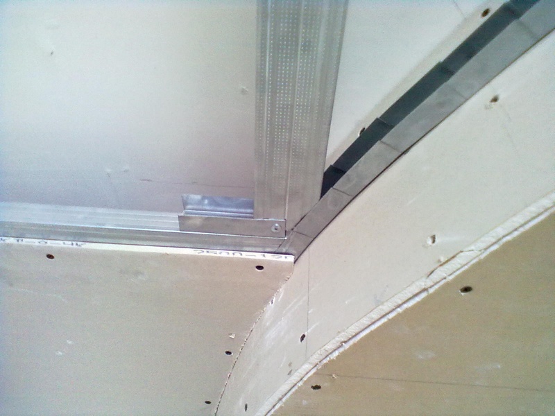

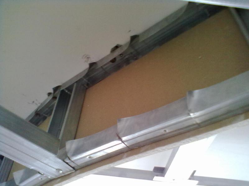

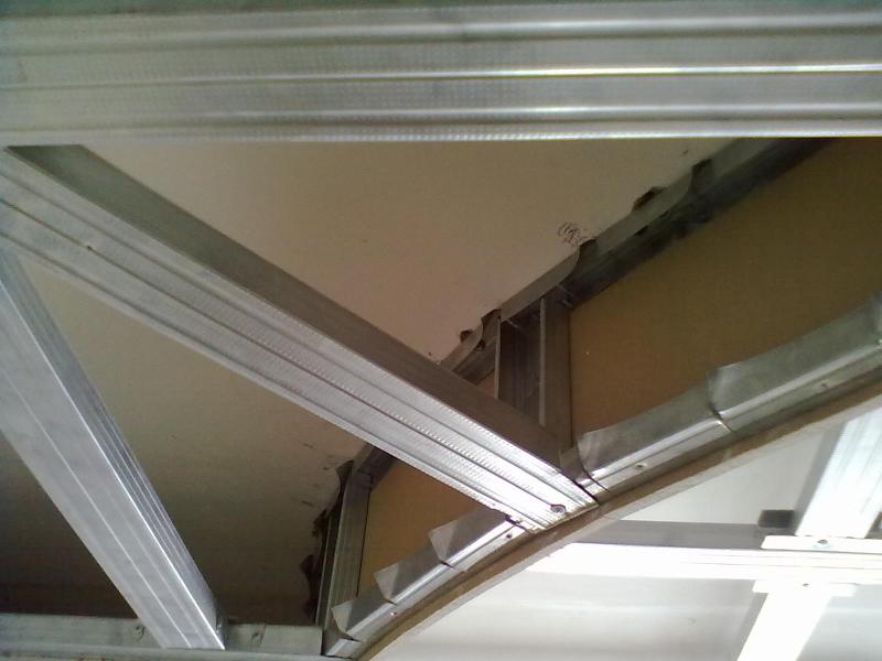

  • я просто опускал потолок над всей кухонной зоной.....волной....и зашивал под него трубу....
    Сейчас подобное делаю в новой квартире, каркас как раз не до конца зашит....могу завтра слайды выложить...

  • У вас труба на 15, а второй уровень потолка на каком уровне от основного? Какой запас для прятания трубы нужен?
    Интересно посмотреть на каркас в районе скругления, а далее сооброжу.
    А youtube попробую прошерстить на предмет таких роликов.
  • труба у меня 110 вроде была....потолок см на 12 опускал...в той квартире 2.6 потолки...сильно не разбежишься....
    а в общем это так делается....

  • Спасибо за фото. Посмотрев видео на Ютюбе и разные фото понял, что нет единой системы построения каркаса для потолка, все делают как умеют. Вот я что-нибудь заколхозю. Главное не жалеть саморезов, побольше ребер жесткости и поменьше :pivo: перед монтажем
