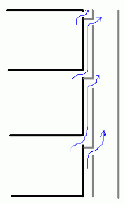

  • Дом панельный, 89 года постройки, 10-этажка, УП. Вчера выколупали из-под обоев вентиляцию в кухне... предположительно в шахте 4 "ствола", крайние из них - наши. Холодная часть стены - та, что является вентиляцией ванной комнаты. и в ванной как раз строго под вентиляционной дыркой конденсат собирается.
    P.S. Странно как-то вентиляция сделана.... в другом доме жили, там шахта одна на все 10 кухонь и ванных, без отдельных стволов... здесь 4 ствола на 10 квартир, судя по ширине шахты и ширине ствола кухни. У моей мамы в квартире (5-этажка 84-85г) на каждую квартиру свой ствол вентиляции - на крыше по 5 дырок на ванные и 5 дырок на кухни. Ниче не понимаю... как вообще должно быть?
  • Насколько я разобрался в своё время в этом вопросе, система у Вас как на рисунке или похожая. Это хуже чем отдельный канал, но лучше просто общего.
  • Да, есть такие схемы. Через этаж называется

  • В ответ на: и в ванной как раз строго под вентиляционной дыркой конденсат собирается.
    1 вариант:С большой вероятностью вент.каналы у Вас расположенны как нарисовал SergeiCH далее собираем факты: Вент.канал ( откуда холод) соседей снизу и невлияет на Вашу вентиляцию -Ваша будет работать а вот у соседей снизу она либо заглушенна либо из нее дует холодный ветер.(спросите у соседей снизу) , далее - холодный воздух в вент .шахту может поступать через разрушенный межпанельный шов.Причем это шов напротив вент.шахты и расположен он между 2-3 этажем либо между 3-4 этажем.( Согласно типовых схем вентиляции жилых помещений)
