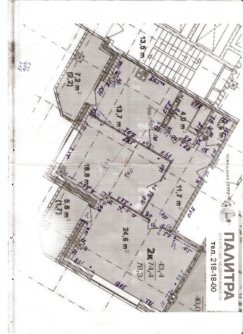

  • Покритикуйте, пжт, перепланировку. На плане кухня 12 м (3х4), комната 17 (3х5,4). Зеленый цвет - стены от строителей, розовый - новые, белый - снесенные. Извините, что чертеж безразмерный. Круг - это стол диаметром 1 м. Рядом с ним выход на лоджию. В комнате окно. Показаны коридор и санузлы (зеленый цвет)

  • Планировка фуфло. Неудобная, некрасивая, непонятно, зачем устроенная.

  • полностью солидарна с предыдущим оратором)
    Вы хотели добиться выхода на лоджию из зала ? В общем. то добились - но жутко неудобным и некрасивым образом. ВПри таком раскладе надо искать компромиссы, либо небольшая кухня-ниша, либо боьшая кухня-столовая с выходом на лоджию.
    Ну или как вариант, заложить вход на кухню и вдоль бывшей входной стены расположить гарнитур. Отступить от него 1200мм и поставить раздвижные двери, чтобы можно было при желании кухню перекрыть совсем. Вот как-то так.
  • И вам спасибо. А что такое "зал"? Выход на лоджию не цель. Вариантов много, и ваш в том числе рассматривался. Не подходит. Мне кажется, плюсы представленной планировки очевидны. Похоже, никто другой их не видит.
  • К чему вообще стена на кухни, да и еще под углом :безум: ? И какие же плюсы вы видите в данной планировки? :dry:
    Прекрасно только то, что естественно. (Ф. Вольтер)
  • К сожалению, не могу ответить в профессиональных терминах архитектора-дизайнера ("фуфло" или "жутко"). Кроме того, вообще не знаю, на каком языке отвечать - мои окончания с Вашими не сходятся. Боюсь, мы никогда не поймем друг друга.
    С проектом мне все ясно. Всем большое спасибо.
  • Извините !
    Но Вы сами у себя площадь полезную воруете.
  • Извиняю.

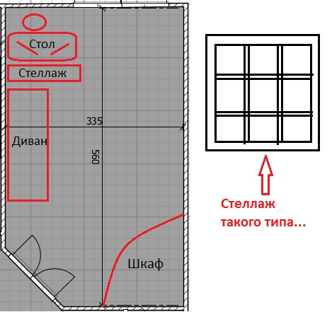

  • Добрый день! Посоветуйте, пожалуйста, как разместить в комнате 19 м2 рабочую зону... ничего не могу придумать, чтобы спрятать эти злосчастные провода от компьютера из вида... (а их много в силу работы...) В комнате помимо компьютерного стола (он кстати НЕ угловой) должны разместиться следующие предметы мебели: угловой (скорее всего радиальный) шкаф (правый нижний угол комнаты), диван (рассматриваем два варианта или угловой или обычный), комод (уже куплен: в длину 90 см.), стенка под телевизор в минимальной комплектации (тумба, пара полок сверху и пенал сбоку). Вот вроде и все... Заранее спасибо за помощь!
    • В комнате балконный блок (окно слева, дверь справа
  • С проводами Вам штроба в стене/полу поможет
  • Это понятно) Не понятно как скрыть провода тянущиеся от мониторов, колонок и т.д. от стола вниз...
  • Не понял до конца, чего Вы хотите. Провода можно спрятать в кабель-каналы, они бывают под дерево. В столешнице можно просверлить отверстия и под ней провода спрятать.

  • Спасибо за развернутые советы! Оборудование менять мы не собираемся, поэтому варианты с другими мониторами не рассматриваем. Может быть я неверно сформулировала вопрос... Дело в том, что у нас есть компьютерный стол, он не имеет задней стенки, то есть все провода от мониторов (их 2), колонок, ТВтюнеров и т.д. свисают со стола вниз. Поэтому задача скорее дизайнерская, как поставить стол и какими декоративными штучками можно его прикрыть со стороны проводов (ставить к стене не хочется). Ближе всего была ваше идея: "Замаскировать провода под вьющиеся растения: покрасить зеленой краской, приклеить листочки" :biggrin:
    Думаю, может какой-нибудь стеллаж невысокий поставить... Хотелось бы, чтобы профессионалы чего посоветовали...
    • может вот так?..
  • Угловой диван как вариант?
  • Да, такой вариант возможен, однако оставили его на крайний случай... так как комната узкая
  • Так и угол может быть небольшой - лишь бы стол закрывал.
    Либо стол все таки к стене, а для проводов соорудить настенную панель-экран (допустим, от пола на высоту 1,5 м), шириной в стол. Эту панель можно сделать другим цветом, чем остальные стены, либо пробкой обклеить (будет заодно пришпиливать на нее бумажки :yes.gif:) И зона рабочая получится выделенная.

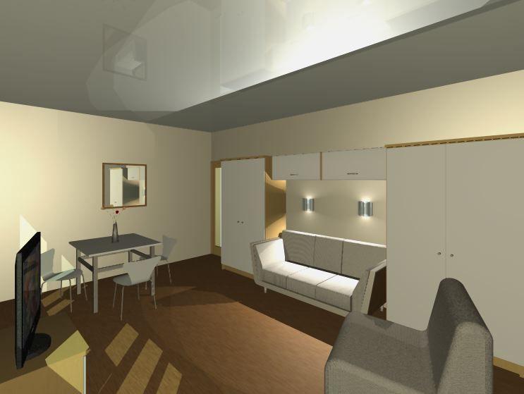

  • Сделала визуализацию (как смогла :-( ) к предыдущему сообщению. Подправьте меня, если что-то не так.
    Обои у нас такие уже наклеены. Шкаф-купе планирую - холодный беж. Диван не могу развернуть, т.к. делала в фотошопе. Но он к нам должен стоять "спиной" (между шкафом и дверью). Если не сможем жить без стола, то вместо пуфа для ног справа планируем стол http://www.ikea.com/ru/ru/images/products/torsbi-stol-obedennyj__0097185_PE237355_S4.JPG и стулья http://www.ikea.com/ru/ru/images/products/erland-stul__0099633_PE241795_S4.JPG
  • а шкаф-то зачем :спок:
  • У нас двухкомнатная квартира и катастрофически не хватает места для хранения. Есть шкаф в детской (в кот. с трудом впихиваем наши вещи и ребенка) и шкаф-купе - на кухне (зимняя одежда, елка, санки, игрушки, и проч.,)
  • Предлагаю вот такой вариант. Размеры шкафов 110*60 см
