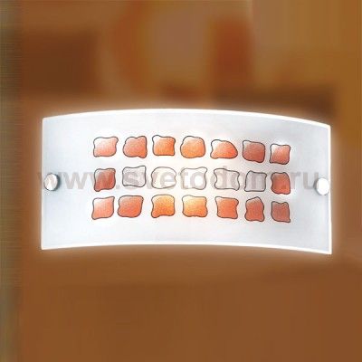

  • Имхо: подобные светильники на стене можно расценивать только как вспомогательное (декоративное) освещение. На основное - все же лучше потолочные. Чтобы свет максимально комфортно равномерно освещал весь коридор.
    И , может Вы это.. сразу уже попросите на всю квартиру Вам освещение подобрать?:миг:мне кажется,
    г-н Буслаев уже и так дал Вам развернутый ответ на то "как сделать такую систему освещения чтобы было в квартире светло и красиво":yes.gif:
  • Вроде ветка форума так и называется - задай вопрос дизайнеру, ограничения на количество вопросов нет, да и никто не заставляет отвечать... Все только по собственному желанию. А поскольку я не дизайнер, и денег на создание дизайн-проекта у меня нет, я и прошу советов у вас. К тому же, мне интересно проектировать свою квартиру.
  • Я Вам и ответила:миг:
    А вот это :"мне интересно проектировать свою квартиру" очень похвально-) обращайтесь еще)
  • :agree: :flowers:
  • И я Вам ответил=) А за ответ по теме спасибо=) Только вот думаю, скучновато будет если однообразно везде сделать...

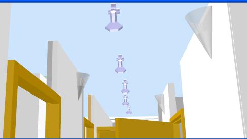

  • Понятно=) У меня еще высота потолков 2,5м., а светильники по центру будут светить только по направлению вниз, что визуально еще уменьшит высоту потолка, вот думаю как с этим бороться...
  • А Вы направьте свет настенных спотов на потолок. Это визуально приподнимет потолки.:yes.gif:

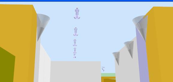

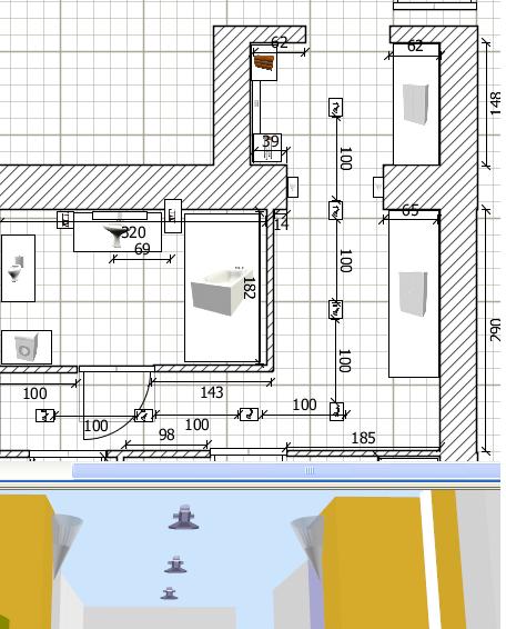

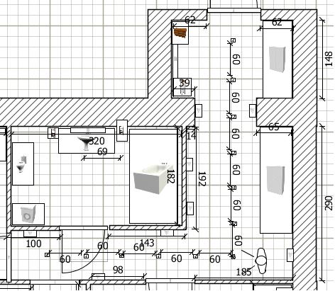

  • Понятно=) Вот что получилось... Мне кажется что много светильников получилось по центру...
  • Вот кстати нашел рекомендацию по расположению светильников на одном сайте:
    "Светильники с направленными вниз пучками прямого света, да ещё при низком потолке, функционально противопоказаны в тесных прихожих! Применяя точечные светильники, используйте только модели с регулируемым углом поворота и группируйте их вдоль стен. В центре обширного потолка прихожей рекомендуется размещать рассеивающие светильники."
    Может все же вдоль стены расположить светильники а не по центру?=)
  • Тогда в два ряда.
    Это тесные прихожие и низкие потолки противопоказаны, а не расположение светильников :ха-ха!:
  • :biggrin: :appl:
  • Действительно, как Вам уже сказали, сделайте тогда в два ряда светильники, оставьте этот же шаг в 600, но разнесите в два ряда их, например, в шахматном порядке.:улыб:
  • То есть вдоль двух стен?=)
  • Сильно только тоже не прижимайте к углам. В пределах разумного)
  • Там у Вас у коридора такая ширина, что расположенные посредине светильники уже идут сразу вдоль каждой стены :улыб:
    Так что Вы зря сомневаетесь
  • Вообщем-то Вы правы... А если уменьшить количество светильников и взять прямоугольные большей мощности (к примеру 100 ватт), сегодня заезжал смотрел, там они и от потолка см 9 съедают и по размерам приемлемые (15*22 см).
    Таким образом их по центральной линии от входа в помещение получится 4 (думаю можно и три поставить с такой мощностью), а по второму коридору 3 шт. получается).

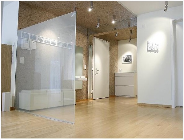

  • Расскажите пожалуйста, из какого материала прозрачная перегородка на этом вашем фото? К чему она крепится (только к полу и стене?) и каким образом - на клей, шурупы или что-то другое?
  • По монтажу данной перегородки можно предложить несколько вариантов, связанных с профильной системой и с держателем.
  • Перегородка крепится к стене и к полу с помощью металлического профиля с силиконовой вкладкой. С помощью шурупов, естественно.
    Сама перегородка представляет собой два слоя прозрачного стекла. Между слоями стекла запаян тонкий текстиль из дизайнерской коллекции тканей.

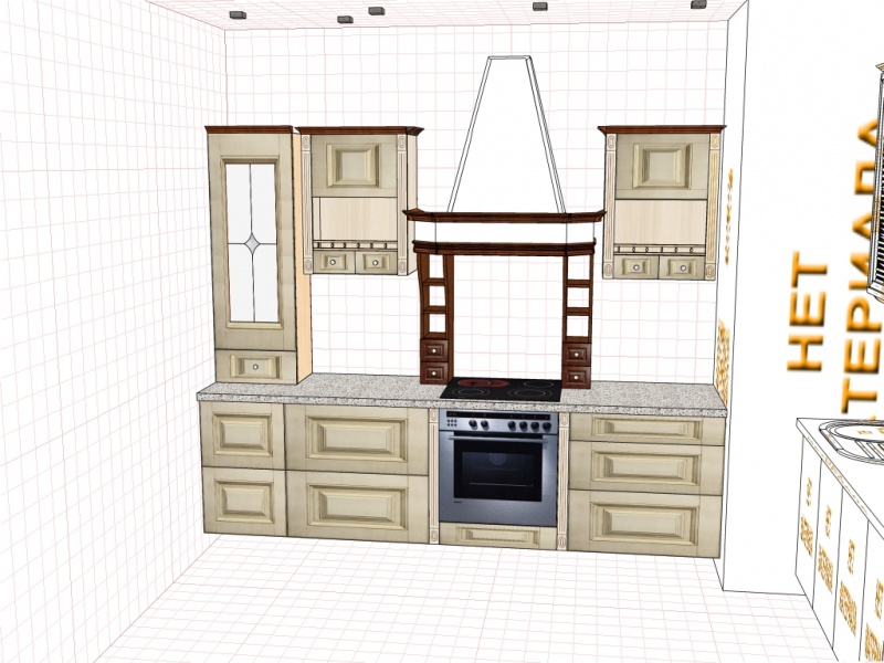

    Дело в том, что кухню рисовала сама (да и вообще весь дизайн навыдумывала сама, объеденив множество идей почерпнутых из сети, посмотрим что из этого выйдет:смущ:), потом с моим рисунком поработал мебельщик, и вот, что получилось (в прикрепленном файле)
    Напротив кухонной зоны будет располагаться мини столовая, разделяться зоны будут комодом из темного дерева, прям напротив плиты/духовки, таким образом что духовку видно не будет сидя за столом. Вся кухонная и столовая зоны будут выполнены не то чтобы в провансе, а скорее в стиле милых провинциальных итальянских улочек, чесно, незнаю, как это граммотно называется :смущ:.
    У меня была мысль оформить фартук под навесными шкафчиками плиткой из серии Kerama Marazzi Прованс (хотя я от нее не в восторге) или что-то типо того. А под вытяжкой было бы не плохо как-то обыграть эффект огня, очага, что можно сделать? Или вообще не плиткой, а стекло с фотопечатью? Но насколько это будет уместно, я боюсь, чтоб не было чересчур ярко. Все стены и вен короб в кухонной зоне планирую покрасить в светло оливковый цвет..
    Еще подумываю как-то декоративно оформить вен. короб (он торчит справа от кузни на фото и рубит мне весь кухонный гарнитур пополам), но тут тоже пока не могу определиться: фотопечать; полочки с цветами (есть правда проблемы с их креплением); керамич. плитка... В любом случае все должно смотреться гармонично с фартуком и с общей идеей кухни-столовой...
    Помогите, подскажите, направьте в нужное русло!
    Заранее благодарна за любые советы, спасибо!
  • У вас гарнитур, изобилующий деталями. Каминная вытяжка с обрамлением, филенчатые фасады, балкончики. На вашем месте я бы "успокоила" фартук, сделала его нейтральным, в идеале - сделала бы его таким же как столешница (если она из камня). Все остальные ваши задумки раздробят ее и "потеряют". Вент.короб тоже рекомендую просто выкрасить, не извращаться с декором и фотопечатью.
    Еще вариант - выкрасить ваш короб и фартук в один цвет, зону фартука просто закрыть прозрачным стеклом, чтобы у композиции появилась логика.
    В вашем случае - проще, значит лучше.
  • А по краям плиты это стойки для специй?
    как бы вы бережно и аккуратно не готовили данная область забрызгается жиром, а с фасада его тяжело убрать.
    и еще они сильно близко с плите, надо еще учесть размер ваших кастрюль. а то я столкнулась с проблемой "не вхождения" кастрюль рядом и пришлось менять утварь, у вас могут упираться в данные стойки.

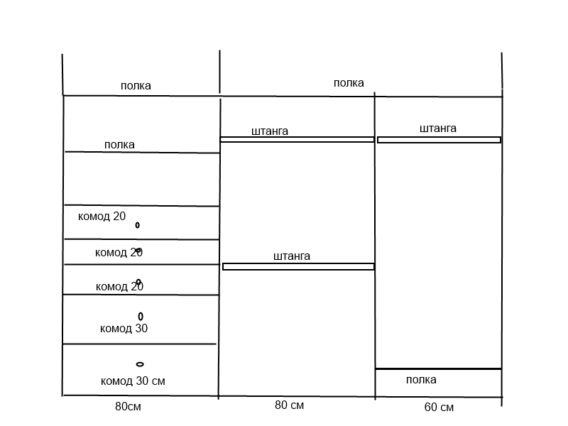

    Собственно возник вопрос - можно ли из комнаты глубиной 1,2-1,3 м сделать гардеробную?
    Или даже заморачиваться не стоит и просто поставить шкаф?
    Своё счастье я узнаю из тысячи…Оно смотрит на меня моими глазами! :wub1.gif:
  • Гардеробную сделать можно, но с узким проходом.

  • Если не решили еще вопрос с гардеробной. То у нас гардеробная 1,2 -2,35, на 2-х хватает, но у нас не очень много одежды и верхняя одежда в другом месте. получилось вот такое расположение, глубина шкафов 60 см, прохода в 60см вполне хватает, стена в гардеробную у нас сделана из матового стекла, получается достаточно светло там, сама гардеробная тоже светлая, когда заходишь кажется что места не так уж мало. За исполнение рисунка извините как смогла по быстренькому изобразила. Сейчас бы добавила еще пару комодов по 20 см.

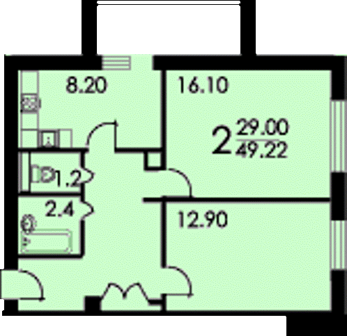

  • Есть ли варианты "поиграть" с такой планировкой? проживать планируют двое взрослых, приобретение в стадии рассмотрения, кухня смущает (реально она 6кв), картинка найдена
  • Планировка это не игрушки :1:
  • Двое взрослых. Это брат с сестрой, муж с женой, ... и т.д.? Возраст? Род занятий? Спят вместе или нет? Готовят дома или нет. Сколько планируют здесь жить по времени? Планируют детей? Вот ответьте себе на эти вопросы. И многое само "сыграется".
  • Сложно судить о возможностях перепланировки, не зная материала стен, расположения вентшахт, колонн и других несущих конструкций.
    А так же при отсутствии четко сформулированных задач.
    А так-то - почему бы не "поиграть".
    все снести и построить заново например)

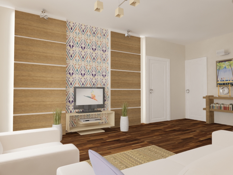

  • Скажите, а что на стенах на этих картинках?
    Щенки - ищем дом
  • стеновые панели
    Прекрасно только то, что естественно. (Ф. Вольтер)
  • Это Вы у тех, кто эти картинки рисовал, спросите :спок:
