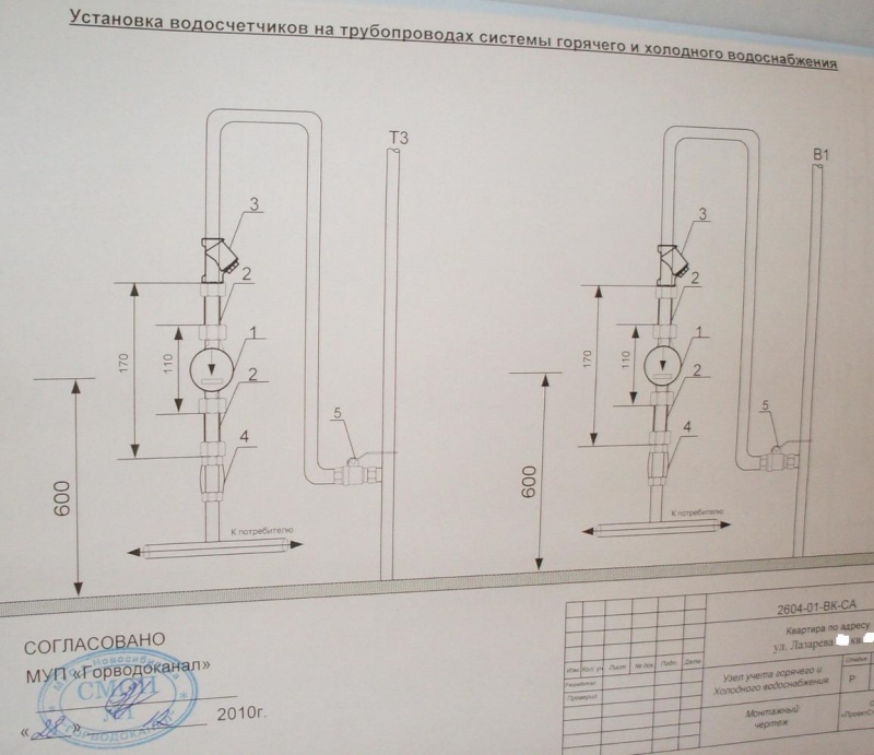

  • Проект . Читать при большом увеличении.
  • чем мативирована высота 600 мм от пола не понятно, еслибы это расстояние было от счетчика до горизонтальной трубы на разводке ..а так :безум: или это просто конкретный ваш проект по сделанной работе.....т.е. сначала сделали потом начертили.............
  • скорей всего 600мм. минимальна должна быть врезка в стояк ...............а там хоть вертикально хоть горизонтально ставь счетчик......
    есть на форуме спецы. по установке пусть разяснят что почем :agree:
  • В том то и дело, что вначале делают монтаж а потом уже по нему составляется проект.
    Высота 600мм диктуется требованиями горводоканала (чем они это объясняют непонятно).
    Но они же согласовывают, и опломбируют счетчики смонтированные на высоте менее 600мм.
    Так что совсем непонятно :безум:
  • в новостройках врезку делают от чернового пола строго по чертежу далее хозяин выравнивает подливая стяжку и затем плитка .......... ну ни как 600 мм не получиться....... да и чисто технически смысла лично я невижу ..... некоторые вообще подиумы делают и что?????????
  • 600мм – высота от пола до циферблата счетчика. Мотивируют удобством считывания показаний для контроллера Горводоканала.
    Вычерченная схема на проекте универсальна, её не рисовали под конкретно мой проект, и она не воспроизводит в точности мою разводку.

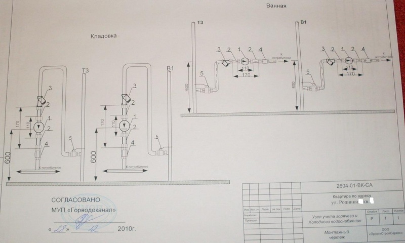

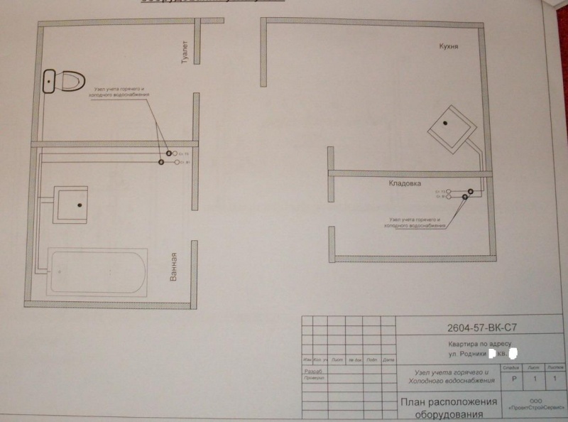

    Как непосредственно мне установили счетчики, можно глянуть в этой теме . Правда проект от другой квартиры, но это сути не меняет.
  • Вот выдержки из проекта с двумя точками ввода, на который я привел ссылку. Можете непосредственно сравнить нарисованное с выполненным.

    • исходник
    • схема принципиальная

  • на схеме, еще про клапана забыли :1:
  • Про обратный клапан не забыл, в материалы его посчитал. Счетчики посчитал российские. Штробить ничего не надо, вся разводка поверх стен.

  • Люди если есть у кого-нибудь болван проекта установки водосчетчиков то отправьте пожалуйста на почту 248@ngs.ru буду очень благодарен!!!!:улыб:
  • А чем вас не устраивает тот проект, что выложен выше в этом топике.
  • Мне нужен проект который нужно нести в горводоканал для утверждения.
  • Так это и есть то самое. На первой странице и на схеме стоят согласующие визы и штамп Горводоканала.
  • В ответ на: Так это и есть то самое. На первой странице и на схеме стоят согласующие визы и штамп Горводоканала.
    Вы не совсем поняли, что ему нужно! Ему в формате ворда нужен проект, что б не перепечатывать. :live:

  • В сообщении от 26.02.11 19:43
    Обозначения на схеме не совпадают их названиям на последнем листе?

    И вопрос по 60 СМ, остался открытым, если как тут на фото горизонтально заходит труба, я что обязан её поднимать вверх на высоту 60 см (высота счетчика) и потом обратно себе опускать? аесли места нет повышать до 60..... там раковина?

  • в продолжение тут хоть и не закон но все же http://www.camremont.ru/docs/3_100/6-2/6-2-7.html
    от 300-1000 мм высота счетчика, но тут интересная запись " Ось водомерного узла должна находиться в горизонтальном положении." то есть если у меня в туалете холодная труба вертикальная, то чтобы ось сделать горизонтальным я должен что ли городить переходы в горизонталь а потом возвращать в вертикаль трубу? но это же бред я так понимаю?
    так же порадовали меня
    "Прямые участки из жесткой трубы (стальной нержавеющей или медной) должны быть не менее 3Dу до и 1Dу после счетчика. Т.е. для трубы с Dу=15 мм прямые участки должны составлять не менее 45 мм, для трубы с Dу=20 мм прямые участки должны составлять не менее 60 мм."
    и где в квартирах при наших ванных найти по 60 см прямых участков?

  • 60 мм = 6 см, штуцера водомера и фильтра грубой очистки должно быть достаточно.
    Ось водомера - это скорее ось, на которой крутится его крыльчатка, IMHO.
  • В ответ на: И вопрос по 60 СМ, остался открытым, если как тут на фото горизонтально заходит труба, я что обязан её поднимать вверх на высоту 60 см (высота счетчика) и потом обратно себе опускать? аесли места нет повышать до 60..... там раковина?
    Есть письмо Департамента энергетики и ЖКХ мэрии г. Новосибирска от 22.06.2011 № 1-3200 за подписью нач. департамента Кожина А. Ю. Цитирую: "Какой-либо определенной высоты от пола для установки индивидуальных приборов учета холодного и горячего водоснабжения действующим законодательством не предусмотрено".
    Может, с 2011г. что-то изменилось, но такое письмо было. На каком-то из форумов НГСа кто-то скан выкладывал.
  • В ответ на: Ось водомерного узла должна находиться в горизонтальном положении.
    К каждому счетчику идет паспорт, и там написано как он должен быть установлен. Крыльчатые счетчики устанавливаются в любом положении, а турбинные (хотя такие еще не встречал) только в вертикальном, поток воды с верху вниз.
    В ответ на: "Прямые участки из жесткой трубы (стальной нержавеющей или медной)
    Бред какой-то
    В ответ на: "Прямые участки из жесткой трубы должны быть не менее 3Dу до и 1Dу после счетчика.
    в комплекте к счетчику идут монтажные штуцера, они и создают это ДУ

    ванная:
    труба, кран, уголок вверх пошли вверх расти фильтр, счетчик, клапан, уголок (тут кому что.... я поставил ещё один кран, можно просто удлинитель) уголок переходник на металлопластик, трубу не стали гнуть как на нек. фото, а сделали прямым ходо, уголок на вторую железкуню трубу.
    Получилось просто шикарно.
    В туалете, так как прострнаства не так много и логика та же, в сторону от трубы по горизонтали, теста мало поэтому кран доп. не ставим на второй трубе, схема таже..... если получится сфотаю выложу.
    поэтому ничего не надо разворачивать и ремонт... все красиво делается... да уголков соединителей поболее зато и красиво и надежно.
    Проект это бумажка не о чем давно не требуется и не лицензируется данный вид деятельности, важно просто правильно собрать, посмотрел в инете как монтируют в подобных нашим кв. извращениям, основную суть уловил.....
    вот примерная логика, только мы не загимали так металло пластик. а просто дпол. уголок и прямой участок.
    ставили так чтобы было удобно нам:улыб:в наших условиях нормативы вообще не реально соблюсти....
    вот пример гугллл я его брал за основу своего, только как писал ранее не гнули так я прямой стык делали

  • обещался ранее выложить фото своего монтажа.... руки как-то не доходили
    выкладываю
    • ванная
    • туалет

  • и что не так? то что у человека фильтр расположен так относительное зло.... чтобы спустить мусор можно частично открыть кран и водой вынесет. В санузле аналогично, приоткрыл, пальцем выгреб.
    в наших условиях вижу это самый оптимальный монтаж... тем более в инете полно ещё хуже от мастеров, а не от людей собственников... никто не заморачивается правильным расположением фильтра.
    Лет 20 жили без фильтров и нормально... а тут армагендон что оказалось фильт стоит не так. Забьется прочистит владелец, это его будет проблема как он будет чистить и уж вычистит поверьте.
    Ставящим пломбу я думаю вообще поровну как смонтировано в какой плоскости, там проще - фильтр есть, клапан есть, счетчик есть, - норма, пломбу и живите.
