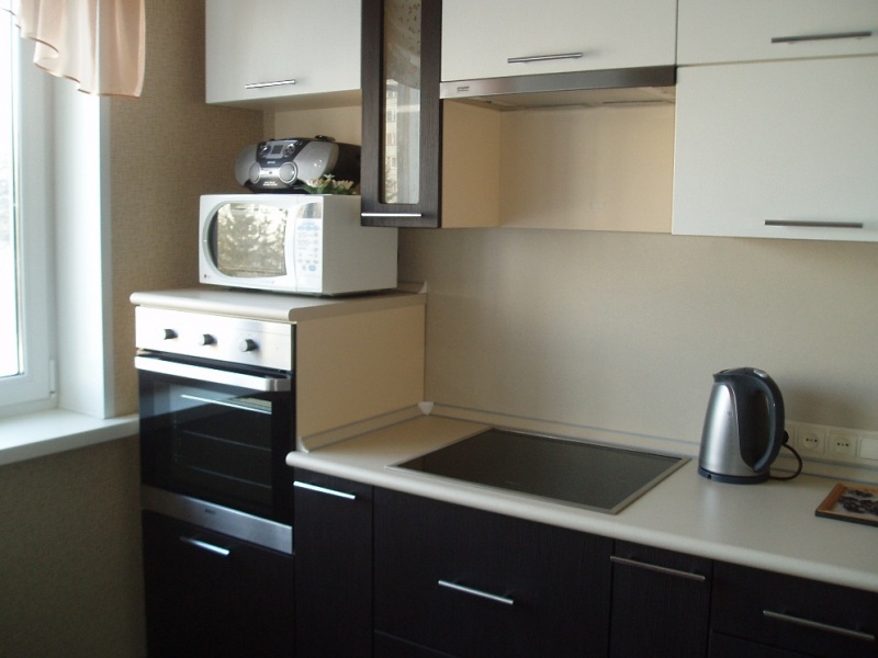

  • Наша кухня тоже под заказ, чем-то на вашу похожа, тоже все в срок сделали, установили за 4 часа, ребята молодцы и дизайнеры в фирме хорошие.

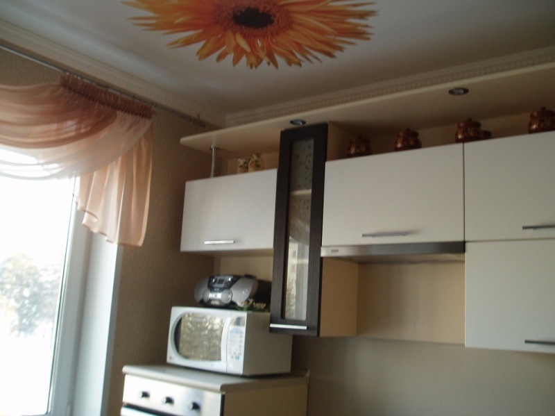

  • И еще одна фотка

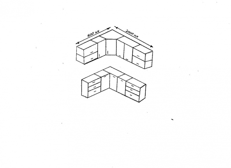

  • Вопрос к сборшикам мебели. Сколько будет стоить сборка кухонного гарнитура (размеры в прикр. файле) без учета стоимости материалов? Из работ будет: 1. Сборка коробов, установка 4-х метабоксов, установка фасадов на петлях (11 шт.), ножек, ручек и т.п., полочек из ЛДСП., навес, установка стлешницы и мойки???
    Исправлено пользователем gaz_v_pol (08.02.10 17:27)
  • Рамер кухни какой? цена ?
    Better to lose an egg than a hen.
  • В ответ на: Вопрос к сборшикам мебели. Сколько будет стоить сборка кухонного гарнитура (размеры в прикр. файле) без учета стоимости материалов? Из работ будет: 1. Сборка коробов, установка 4-х метабоксов, установка фасадов на петлях (11 шт.), ножек, ручек и т.п., полочек из ЛДСП., навес, установка стлешницы и мойки???
    Вы купили гарнитур в разобранном виде? Детали имеют сверловку под крепёж?
