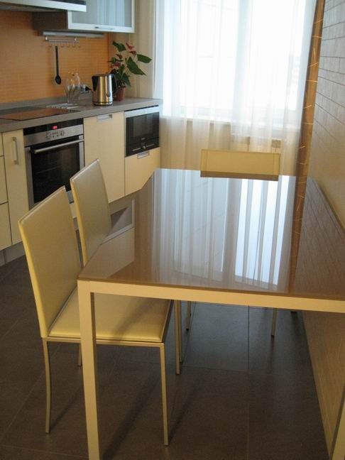

  • Сделала одна раскрученная мебельная контора столик, по дизайн-проекту, а он качается, нет жесткости.
    С начальником производства разговор в очередной раз сошел на то, что, лучше такое никто и не сделает, по другому не получится и сами дураки.
    А проблема в недостаточно жестких узлах стыковки ног и горизонтальных профилей.
    Мне первое что приходит в голову - проварить аргоном все узлы стыка (с внутренней стороны, чтобы шов не было видно).
    Вопрос: где могут аккуратно сварить алюминиевый профиль?

  • В ответ на: А проблема в недостаточно жестких узлах стыковки ног и горизонтальных профилей.
    Нет. Проблема - в очень узких горизонтальных элементах.
    Длина ноги - 70-75 см, ширина горизонтали - около 4 см.
    Ни одна сварка не удержит такой рычаг.

    В данном случае в местах стыка пока что вообще шарнир.

  • Возможно, что данный, конкретный каркас уже точно, ни кто лучше не сделает (в смысле не исправит). И вполне возможно, что в какой-нибудь другой раскрученной фирме, сделают все как надо.
    По такой фотографии очень трудно определить в чем проблема. Думаю, что фотография угла изнутри каркаса, а еще лучше фотографии в крайних положениях при раскачивании, смогли бы помочь в установлении диагноза.
  • Красивый стол! Итальянцы тоже любят такие))
    При такой конструкции рама сделана явно не из того материала.Ноги алюминиевые и внутри пустотелые без продольных ребер?? А соединение узлов механическое выходит,не сварное
    Помнится заказчица преобритала в одном из салонов итальянской мебели , стол такого типа,дак он был тяжелый,прям очень тяжелый.Рама стальная,разборная и судя по весу могу предположить не пустотелая,покрайней мере ноги.Жесткий!
