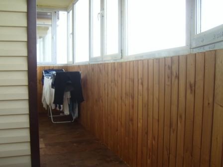

  • Я сам делал.
    Но у меня балкон - почти 6 м в длину.
    И ограждение - кирпичное.
    Я всё знаю! Но практически ничего помню....
  • Два.
    Другую сторону не показываю - там бардак.:улыб:

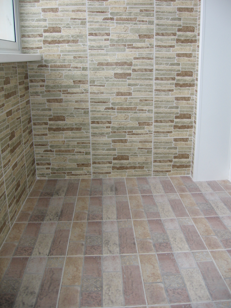

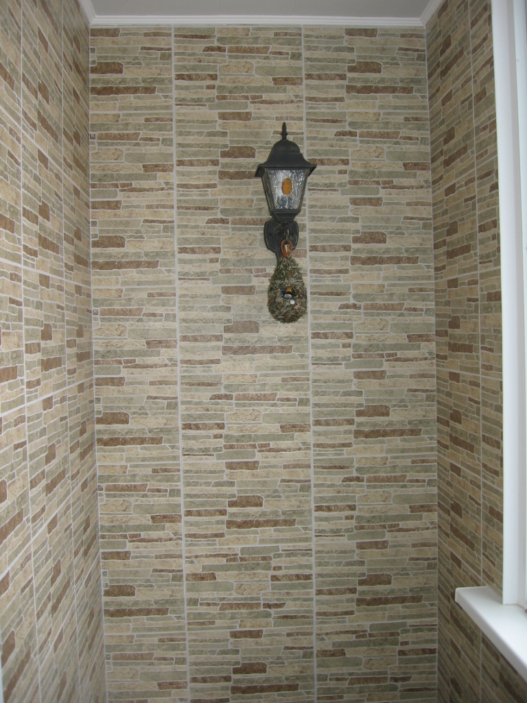

  • Делали балкон заказчику на Владимировской
  • Еще фото этого же балкона
  • A как так получилось, что в углу стены соединение без зазоров? Доски то - полукруглые!

    Очень похоже на бревенчатую избушку. :). самому нравится...:улыб: Парольга ! Я сделал шаблон. И по нему лобзиком вырезал "полукружок" на каждой планке. Поэтому щелей и нет.

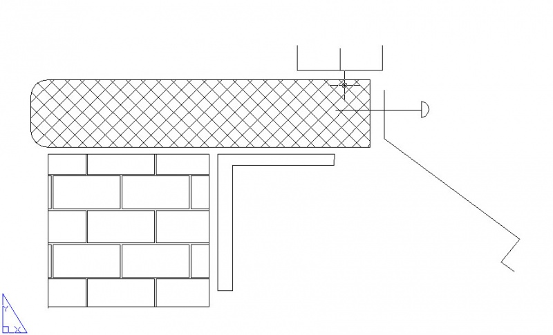

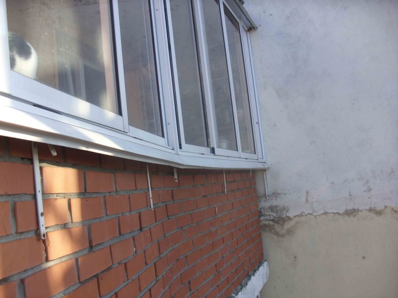

  • В ответ на: А раздвижную с-му я "вывел" на улицу: установил снаружи балкона кронштейны и рама держится на ней.
    Это как? Поподробнее если можно.
    И из чего всё-таки наружняя стена под окном????
    Пол поднимали просто заливкой? Не тяжело? Или пирог изоляция/стяжка/плитка?

  • В ответ на: Это как? Поподробнее если можно.
    Завтра зафотаю, покажу. Сам такое увидел в Москве, но в Новосибирске так монтировать откзались. Пришлось звать друга и покупать пива.:улыб:Стена ограждения - полкирпича.
    Поднимал пирогом.
    Размер приблизительно 5,3х1,2. Но с середины балкона идет уширение до 1.6.

    А некогда было зафотать..Приезжал, когда темно было, не пофотаешь.:хммм:Вот, может понятно будет...
  • Вот так по схеме.
    а сверху - увеличенный отлив (козырёк) крепил сразу к потолку. К раме - металлические пластины, и через них крепил к потолку раму.
    Если не понятно про верх, то нарисую, только попозже.

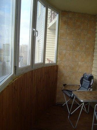

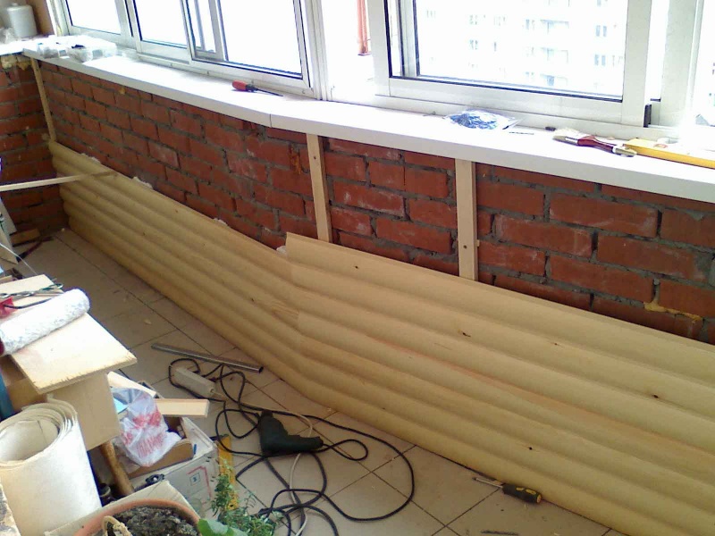

  • В ответ на: Если не секрет - как утепляли, какой брус брали, как на что крепили)))
    Ого, скока вопросов.:улыб:Не утеплял, т.к. смысла нет. Да и накладно.....
    На пол положил пеноплекс 40 мм. , чтоб пол повыше был.
    Проложил нитку "тёплого пола" вдоль окна, чтоб окна не потели.
    На пол положил керамогранит.
    Потолок - пластиковые панели.
    А стены - блокхауз (см. аттач). Мы с сыном купили необходимое кол-во, отвезли в солярку. там её пошлифовали и покрыли лаком (яхтным) на два раза.
    Так что стоимость материалов посчитать - без проблем. А вто сколько будут стоить работы - не знаю.. :dnknow:

  • В ответ на: Если не понятно про верх, то нарисую, только попозже.
    Понятно, спасибо.
    Преимущества кирпичной (в полкирпича) наружной стенки очеаидны в этом плане. А в вашем доме еще такие балконы есть? С кирпичной стенкой?
    И полемереные (или крашенные) белые металлические уголки, на которых основание окна держится - сами делали или где покупали?

  • У нас полдома - с кирпичным ограждением, а полдома - металл с шифером.
    Я в той половине - где кирпич :улыб:
    Уголки покупал в "Крепеже". Дома - камеры для полимерного покрытия нет :улыб:
