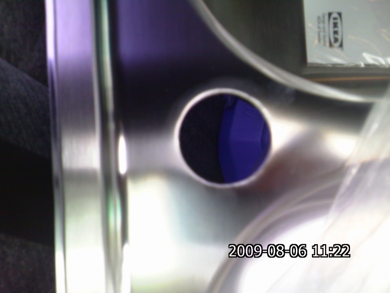

  • Вопрос такой, Купил мойку на кухню, из нержавейки, там нет отверствия под смеситель.
    Вот и как его там проделать?
    Думал что сверлом пройтись, но железяка тонкая и думаю что будет его рвать.Да и сверла нет на 35мм.
    Или каким то штампом рубануть...
    Кто может такое сделать? Были у кого нибудь такие проблемы? :улыб:

  • Все уже сделали. Подъехал на склад туда и парни за 50 рублей решили мою проблему.
    Стоит у них пресс гидравлический,и спец. фреза за 2 секунды выдавило кусок нержавейки.
    Спасибо за внимание.:улыб:
    В приложении, как это получилось.
    Но напильником придется немного пройтись:улыб:
