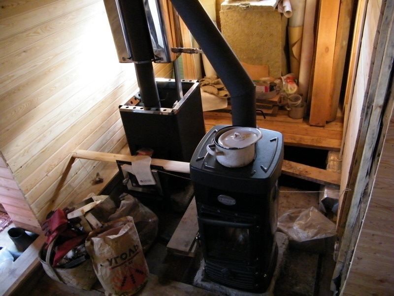

  • В общем есть дачка, построенная без каких-либо проектов под печки и прочие баньки. В процессе благоустройства внутреннего убранства родилась идея: " О, ща забабахаем баньку!" Ну, вроде как получилась парная и мойка. И комната отдельная. Кароч, весь первый этаж. В парилке окультурили по фэншую все стенки, штоп тепло было.
    И вот надо сделать кирпичную стенку меж парилкой и комнатой. С обоих сторон дерево, снизу местами фундамент под печки, местами ничего(т.е совсем нифига нет, пол там не делали пока)
    Как сделать, блин, штоп и ровно, и штоп держалась. У меня в голове не укладывается, как пришвартовать кирпич к дереву.
    ЗЫ. Одна печка стоит снаружи стенки, на ней всякое готовится и просто она для обогрева и эстетического наслаждения. Вторая банная, на ней бак.
    Вот и фото непотребства:
    Секс, наркотики и чикен ролл.

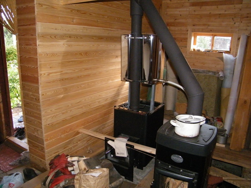

  • Ну, и еще такое фото тудаж.
    Есть чего посоветовать? :dnknow:

  • Ну, некоторые советовали уголок прихуачить. А вниз чо?

  • Швеллер 140 с опиранием на балки и фундаменты печек (если попадает). Или ленточку бетоном залить, грунт ведь недалеко.

  • Нет швеллера-- возьми брус 100х150 или 150х150.
    Пропитать.
    Положить на фундамент.
    Проложить в местах касания дерева и кирпича рубероид в 2 слоя (по стене тоже).
    После каждого слоя кирпича в стену наполовину забивать гвозди сотки без шляпок-- кладка зацепится, не оторвёшь.

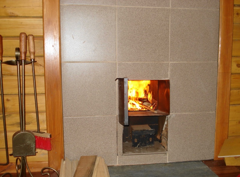

    Я у себя клал стенку на клей для печей термостойкий-- до 1200 С -- там возле топки температура высокая, кладка на простой раствор потрескается обязательно.
    Высота самой кирпичной стенки-- 1-1,2м, дальше можно деревом, заизолировав трубу.
    И ещё у себя я кладку облицовал керамогранитом.
    Простой кирпич на фоне вагонки не гляделся совсем...
    Пишу так подробно, т.к. сам всё енто проделал у себя 3 недели назад-- не успел забыть ишшо.
    И кстати-- испытания прошли успешно:улыб:
    Велика Россия, а машину поставить некуда.
  • Фотку прицепил

  • В ответ на: После каждого слоя кирпича в стену наполовину забивать гвозди сотки без шляпок-- кладка зацепится, не оторвёшь.
    Это если брус уже *сел* и деформироваться больше не будет, иначе и стенку за собой поведёт.
