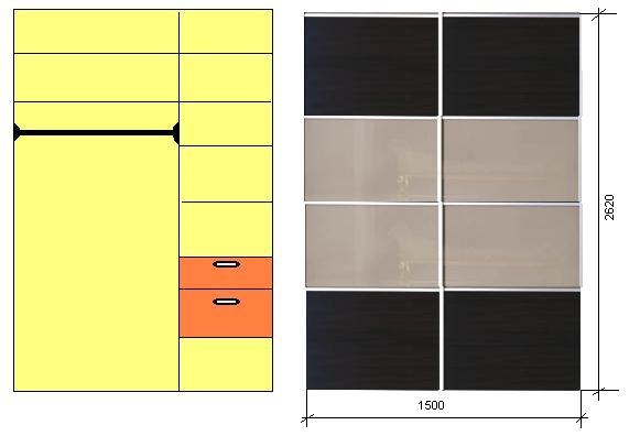

  • Помогите!
    Кто -нибудь может сказать примерную стоимость вот такого встроенного в угол комнаты шкафа(одна стенка и двери) с начинкой. В конторах цены колеблются до 30тыс. Материал сверху снизу венге, посередине непрозрачное стекло
    Исправлено пользователем allisa (28.07.09 15:19)
  • контакт в личке
    Брак - это море ответственности, в котором можно удержаться на плаву только крепко держась за руки.
  • 20
  • Tanysh_ka, я отправили по почте примерный чертеж
  • Ага, получила:улыб: Седня передам
