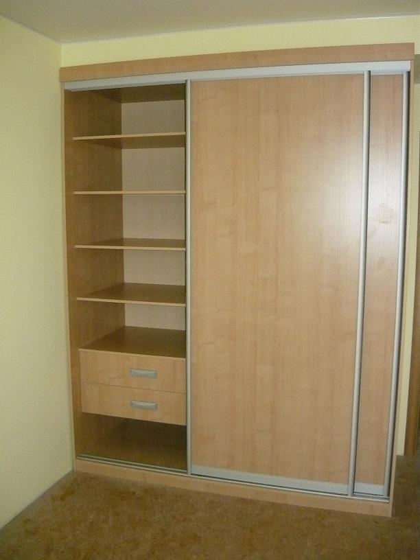

    Угловую полку - убрать!
    Боковые стенки, к которым крепятся ящики - упирать в пол!
    Из средней секции желательно вообще из убрать.
    Шкаф шириной 2100 можно сделать двух-дверным.
    Тогда каждую половину шкафа можно делить в любой пропорции.
    Для примера: в аттаче шкаф шириной 1,9 м.

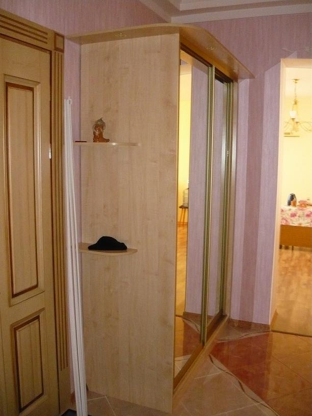

  • Полку надо делать "по прямой". (В смысле - на одну стену!)
    Иначе в углу у Вас будут "похороненные" вещи.
    Да свет загораживаеться будет.
    Я для дочки вот так расположил.
    И ещё совет. При постановке стола сделайте упор на "как удобнее работать". Свет справа - плохо. :хммм:Я вот стол специально угловой делал, чтоб ребёнку был свет спереди.
