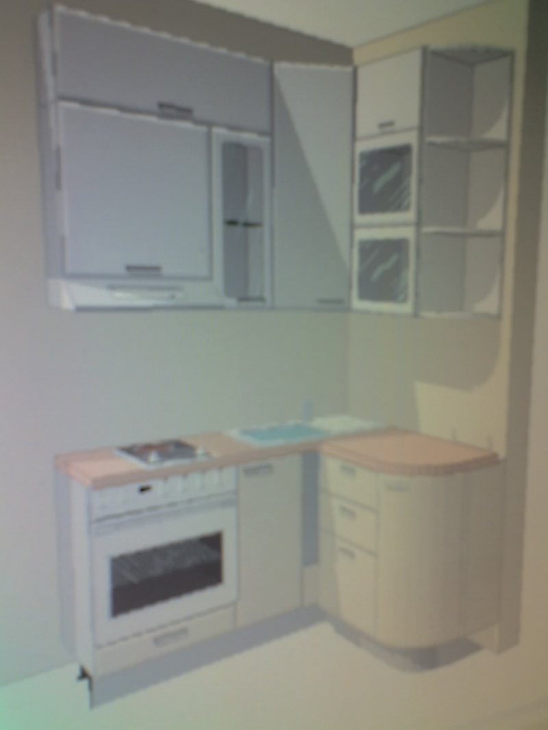

  • Ура! Хотела спросить мнение специалистов по поводу проекта мною вымученного. Особенно интересует мнение Дяди Васи, ну конечно если еще кто есть буду рада. Дядю Вася с прошлого года запомнила с конструктивной критикой и советами, больше никого не знаю, так как с прошлого года не была на форуме. Фото конечно не очень, т.к. с телефона, но я думаю суть понятна.
  • Справа у холодильника окно-столешня на 600, слева вход и столешня на 500. Верхние шкафы высотой 1020. Может кто что еще посоветуе, ну и по цене хотелось бы узнать. В материалах не очень разбираюсь, но на вид понравился МДФ крашенный матовый
  • Хотел поинтересоваться каким образом вы собрались к верхним секциям шкафов добираться ?
    Если с табуреточки и вас это устраивает, тогда совет совместить верхний и центральный фасад на правом верхнем шкафу и сделать распашную дверку в сторону, а то после открытия дверки верхней секции вверх вам даже с табуретки придется в прыжке ее закрывать:yes.gif:
  • Спасибо за совет, я предполагала наверх убрать, то чем совсем редко пользуюсь и доставать конечно с табуретки, но про прыжок я не подумала :dnknow:, надо померить, я вообще-то маленькая ростом :cray-1: А как вам, что столешни разной ширины? Считаете нормально будет смотреться? Только я перепутала стороны, слева 600, а справа 500
  • Верхняя секция над плитой: надо убирать какой-то шкафчик или уменьшать по высоте.Насколько я помню

  • В ответ на: Хотела спросить мнение специалистов по поводу проекта мною вымученного.
    Ага, Вы прект вымучивали, а мы его - закритикуем. :улыб:
    А деваться то некуда - в 6 м не всё гладко входит.
    1. tehnolog1973 правильно заметил про верхние шкафчики. Учитывайте, что дверь уходит вверх!!!! А её надо будет как-то достать, чтоб закрыть.
    2. Выкатные ящики. Верхний ящик будет бится об ручку двери мойки. Придется отступать на 4-5- см. А это - не есть гуд.
    3. На двери мойки ручка горизонтальная - будет биться в ручку ящика. Надо менять высоту? Или поставить вертикально? И фасад тоже надо "оттягивать" от угла, т.к. мешает гор ручка выкатного ящика.
    4. "Гнутая дверь" - открывается на дверной проём.
    5. Вытяжка очень низко. Для вытяжек пишут рекомедованную Н = 70-75 см. (Но если хочется - то можно!)
    6. На рабочей поверхности, глубиной 500 мм работать тяжело. Она меньше, и шкафы ближе ко лбу.
    7. Посудосушитель справа от углового шкафа? Как им пользоваться при мытье посуды?
    И главное. Не тешьте себя надеждой, что останется много места для стола. Его всё равно придется сдвигать в угол => сесть можно только с 2-х сторон.
    Я всё знаю! Но практически ничего помню....

  • Ой, ой, ой! В общем фигню придумала! :cray-1: Допустим верхние ящики можно переделать, поставить ручку вертикально, поднять вытяжку, но с "И фасад тоже надо "оттягивать" от угла, т.к. мешает гор ручка выкатного ящика.
    7. Посудосушитель справа от углового шкафа? Как им пользоваться при мытье посуды?"
    думаю вообще не разобраться, не представляю как исправить :шок: Хотелось по максимуму использовать пространство, если мою кухню можно этим словом назвать. Я предполагала, что проблема только в том, что духовка и плита рядом с холодильником, но не тут то было.....Столешню на 500 мне посоветовали, чтобы пространство слева увеличить, про лоб я не думала:смущ:
    Огромное спасибо, что не дали сделать ошибку :роза: :роза: :роза:
  • Рабочий (разделочный) стол всегда удобней между мойкой и плитой...в любом случае как правило...Да и мойка не совсем хорошо у вас встала. Возьмите либо угловую мойку, либо смонтируйте ее не влево по столешнице, а вправо ко входу.
    Про угловые сопряжения Дядя Вася написал, здесь можно дверцу слева поставить зеркально и сделать ее с (дорогущим) угловым выездным боксом (не помню как оно называется)...хотя под раковиной у вас мусорное ведро? Тогда теряете пространство в углу под мойкой. Вам сильно нужен именно глухой высокий шкапчик в углу? Можно угол облегчить, например, сделав снизу открытые полки (одну, пару..) а сверху над ними шкапчик закрытый, просто этот шкаф у вас громозский он и по глубине будет большой (диагональ внутри). Высота установки вытяжки как и шкафов обусловлена и возможностью не биться головой о низ шкафа или вытяжки+открывание дверок, поэтому и для вытяжки актуально 600мм.
    Над вытяжкой шкаф с верхним открыванием? А слева шкаф со стеклом и разрезан на две части, красивее будет тогда и над вытяжкой разбить фасад по горизонтали и сделать оба шкафа со складными газлифтами, т.е. дверца будет открываться у вас вверх, но ручка будет внизу и до нее можно легко достать.
    Честно говоря я бы перекомпановала немного кухню и еще порисовала...Лучше мойку вообще расположить на столешнице справа, тогда и шкафы встанут более функционально, и доп. появятся, и рисунок фасадов сядет лучше, и закругление сможете оставить
  • Посмотрела варианты, первый понравился, только совсем мало шкафчиков получается, а второй я видела вживую, там холодильник был еще меньше, чем у меня, но все равно "как бельмо" стоял, а мой двухметровый вообще не красиво будет и при входе сразу на стол натыкаешся. Угораздило меня прикупить не встроенных холодильник, теперь куда не поствить, везде мешает. Сейчас кухню отделываем, так я его во все углы пробовала ставить, везде :death:
    А может у вас какой угловой вариант завалялся? Уж очень шкафчиков побольше хочется:смущ:
  • Я бы тоже мойку сделала по другой стене. А открытые закругленные полки Вам точно нужны? Они же не добавляют функциональности, да и для красоты - сомнительно, т.к. становятся пылесборником, особенно на кухне. Вообще с верхними шкафами лучше что-то другое придумать, слишком уж громоздко они смотрятся, даже стекло не спасает.
    А еще очень дельные и хорошие советы можно получить на форуме ivd.ru, там Вам не только посоветуют, но и картинки нарисуют. Тема маленьких кухонь там одна из любимых.
  • Ну вот, хорошо, что слушаете советы.:улыб:
    Выкатные ящики в углу - проблемные! Ими тяжело пользоваться!
    Всё же для хрущевки - "прямой" вариант - лучше.
    Вот еще Вам аттач. Холодильник ставится у двери, а к мойке подход - за холодильником.

  • Вариант с угловой мойкой сразу отпадает, был опыт жития в квартире с мойкой в углу-ужас! А про мойку справа я думала, но отказалась, т.к. рабочей поверхности получается мало, что слева, что справа. Поэтому я и решила, все что слева убить на плиту и мойку, а справа освободить приличную рабочую зону. Что касается открытых полок вверху, согласна, они мне совсем не надо. На них остановилась, потому что внизу закругление, а закрытые делать, мне сказали, что слишком дорого. Может кто по цене что еще подскажет, размер получается 1600 на 1600, высоту хочу по максимуму, а с проектом пока опять с чистого листа. Понятно, что этот не годится:хммм:
  • Лучше снова с чистого листа, чем тратить деньги на то, что не совсем Вам нравится. Если были сомнения, то лучше продолжать дальше искать то, что именно Вам нужно, зато потом будете радоваться своей кухне!
  • да уж эти 6 метров! :зло:
    я бы могла вам предложить:
    "Гнутая дверь" - делать не распошную дверь, а выкатные ящики сделать, при этом можно не закругленный край дверки, а скошеный.
    Верхние открытые полки я бы закрыла, т.к. на открытые что поставить? всякие красивые баночки и всё? места для хранения у вас и так мало, так что лучше закрыть.
    сушку установить в угловом шкафу.
    а вот про столешку в 500мм, можно оставить и не бойтесь, лоб не расшибете ))
    про верхние шкафы. мы специально делали высокие шкафы, правда всего 80см, а на 1,2,чтоб туда спрятать то, чем редко пользуемся, да и прыгать мне не надо чтоб закрыть, на цыпочках достаю ))
