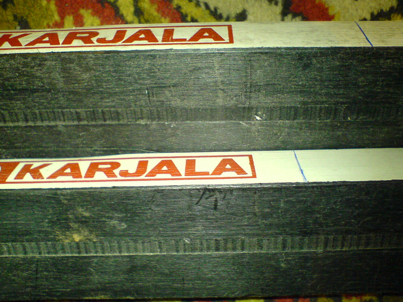

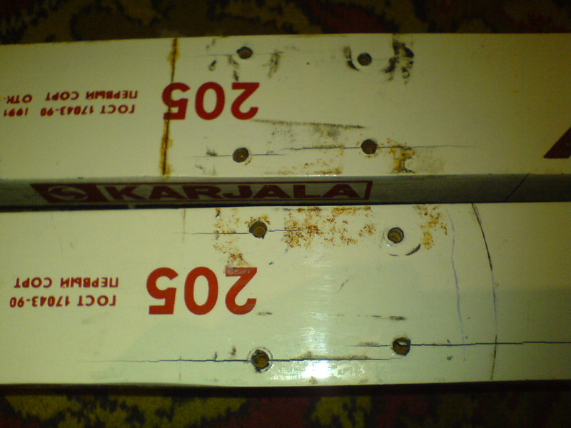

  • Вопрос знающим людям, нашел старенькие лыжи покупали мне их еще в детстве, вроде полупластиковые, хранились как попало, по росту вроде подходят, думаю покататься на них.
    На них стояли какие то универсальные крепления, части от которых давно потеряны, решил поставить обычные для ботинок, открутил остатки старых креплений обнаружил трещины, думаю залить клеем момент что бы вода не попадала туда, кто что думает?
    Слышал что для правильной установки креплений говорят что нужно найти центр тяжести поставив лыжину на ребро линейки, обнаружил что центр тяжести у них в разных местах, на фото видать отметки ручкой, как быть?
    Что делают можно сделать с неровной, поцарапанной поверхностью на таких лыжах, может наждачкой нулевкой шлифануть?
    Чем мазать потом?
    • Центр тяжести, поверхность
    • Трещины
  • Клевые лыжи:улыб:
    сам когда-то катался на таких.
    Сейчас проще купить Тису за 1.500руб.
    (шибко уж как попало хранились:улыб:)
  • В метро тоже видел сегодня комплект с крепами и палками вроде 1,8
  • В ответ на: Клевые лыжи:улыб:сам когда-то катался на таких.
    К сожалению да, лежали на чердаке частного дома.
    Пофиг что трещины залью клеем, покупать не буду пока не пойму что они мне нужны, уже потратился на ботинки с креплениями, осталось собрать. Может быть раз два покатаюсь и еще лет на 15 положу. Просто мне их купили в детстве, а кататься не научили, теперь вот самому хахотелось, но не знаю надолго ли. Буду докатывать эти.
    Кто знает как крепления правильно ставить? центр тяжести то на них разный.
  • Я бы вывел среднее между ними и прикрутил, учитывая и обходя старые дырки. Старые дырки бы залил клеем.
    Имхо
