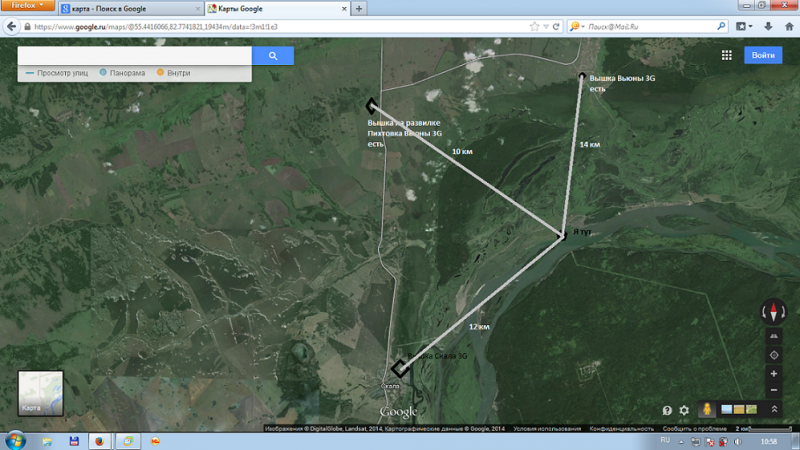

  • Вообщем вот схема. Вышки в Скале и на развилке видны ночью (Лампочки светятся).
    Сам нахожусь на улице.
  • Мы там рядом устанавливали оборудование. 3G МТС там надо доставать хорошей узконаправленной антенной (параболой). Билайн и Мегафон работают стабильней. У Билайна скорсть до 13 держала. Вышки во Вьюнах 3ж не имеют.
  • И сколько такая антена по стоимости будет???
  • Сама парабола диаметром 0.5 Супрал в радиотехнике стоит копейки, где то рублей 650. К ней надо будет прикрутить 3ж облучатель. Думаю, что Вам стоит взять юсб удлинитель и примотать модем на предпоследнее колено телескопического удилища и попробовать "порыбачить") подняв модем НАД КРЫШЕЙ здания как можно выше. Модем переведите в режим "только 3G". Если подняв модем обнаружится подключение, то можно обойтись и без антенны.
  • Из антенн неплохие показатели дали вот такие; http://www.gsm-54.ru/katalog/produkcija-kompanii-20000/antenny/3g-umts/panelnaja-antenna-3g-2g-17
    http://www.gsm-54.ru/katalog/produkcija-kompanii-20000/antenny/3g-umts/vynosnaja-napravlennaja-antenna-14dbi-germeti
    По нижней ссылке антенна имеет герметичный бокс для модема. Так же укомплектована кабелем. Или просто сделайте сами.
  • А антена харченко может помочь???
  • Может. Когда то с них все и начиналось). Могу подарить Харченко если приедете за ней.
