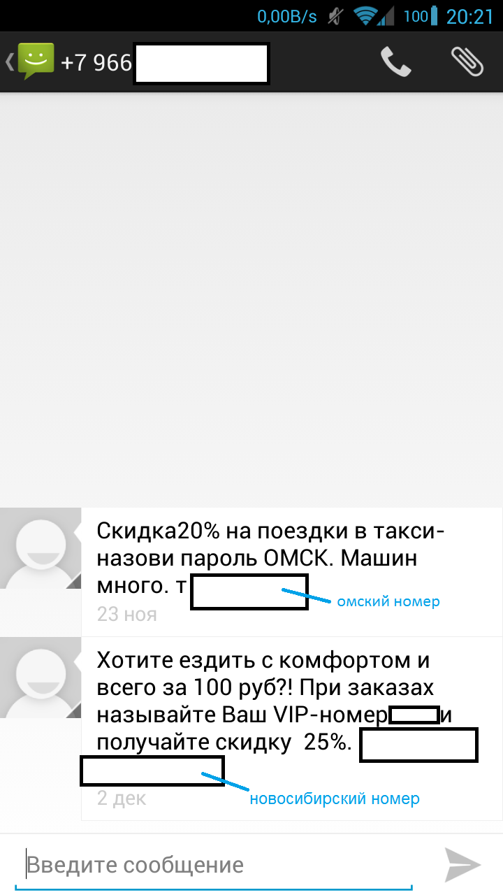

  • В выходные ездил в омск
    На телефоне андроид CyanogenMod , из софта 2гис, твиттер, браузер, пара игрушек,...
    По приезду в омск - приходит СМС спам омского такси. По возвращению в новосиб с этого же номера спам новосибирского такси.
    вопрос какой *дак сливает мое местоположение спамерам?

  • вот как-то так. пока грешу на 2гис. только у него и у whatsapp был доступ к моим данным

  • хочешь сказать, что опсос сливает спамерам информацию о местоположении абонента?

  • В ответ на: хочешь сказать, что опсос сливает спамерам информацию о местоположении абонента?
    думаю там на пргорамном уровне...всех то не уследишь..я в томске был...рекламма пицы приходила...а смс такси из нска не было...

  • понимаешь, дело в том что CyanogenMod как раз позволяет это. и доступ был разрешен только whatsapp и 2гис. после проишествия и им запретил доступ
    http://habrahabr.ru/post/204624/
    " добавлена одна новая функция — Privacy Guard. Она позволяет организовать запуск выборочных приложений в режиме инкогнито, реализованном по аналогии с режимом приватного просмотра в браузерах. То есть при обращении к адресной книге, базе сообщений, календарю, истории открытия страниц, приложению всегда будут возвращаться пустые списки."

    меня не спамеры волнуют. к ним я отношусь как к собачему г во дворе. неприятно, но перешагнул и пошел дальше. а "левый" софт читающий мои СМС зло куда большее.
    а слив моих перемещений им. то ли опсосом, то ли 2гисом, то ли еще дыра в системе какая...

  • Варианта может быть два: 1) случайность; 2) продвинутый спамер.
    Рассмотрим вариант №2.
    Для работы таргетированного SMS-спама организатору нужно уметь синхронизировать две базы данных: базу Cell ID и базу MSISDN (абонентских номеров). База Cell ID - самое простое, что может быть. В Википедии немало ссылок на публичные базы Cell ID по странам и операторам. Любой NetMonitor видит Cell ID, не говоря уже про кастомные прошивки для Андроидов.
    Базу MSISDN формировать тоже нетрудно с помощью современных прошивок и обычных программ, даже на не root-ованных гаджетах. Другое дело, что без привязки к какому-то другому параметру, такая база почти бесполезна, если только вам как спамеру не требуется список валидных, т.е. реально действующих номеров.
    Очевидно, что кто-то умеет синхронизировать эти две базы почти в режиме реального времени. Это может быть и кастомная прошивка, и 2ГИС, и любая другая софтина: через системные функции Android и номер телефона, и Cell ID видны, т.к. это стандартная системная информация мобильной сети. Увы, неприятен сам факт передачи информации третьему лицу, в данном случае SMS-спамера.
    Уверен, что если вставить SIM-карту в примитивную Nokia 1100 и снова поехать в Омск, такого уже не случится.

  • ==Уверен, что если вставить SIM-карту в примитивную Nokia 1100==
    Прожив более двух лет в двух разных регионах с новосибирской сим-картой (не говоря уже о командировках), получал исключительно новосибирский спам. Не андроид.

    судя по всему, это не софт, а уязвимость опсосов. мне даже предложили услугу по определению нахождения произвольного абонента (с точностью до региона).
