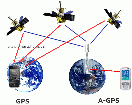

  • ИМХО чуток не дорисовали на картинке стрелочки от спутников до трубы с A-GPS, либо это картина процесса холодного запуска GPS.
  • LBS определяет без привязка к спутникам онлайн, БС имеет статичные координаты, а LBS система по сигналам от БС доступных аппарату в GSM сети вычисляет координаты.
  • На БСках таки стоят GPS модули, а теперь и ГЛОНАС, для определения координат, другое дело, в нашей действительности задействованны ли они .)
    Knowledge itself is a power (F.Bacon)
