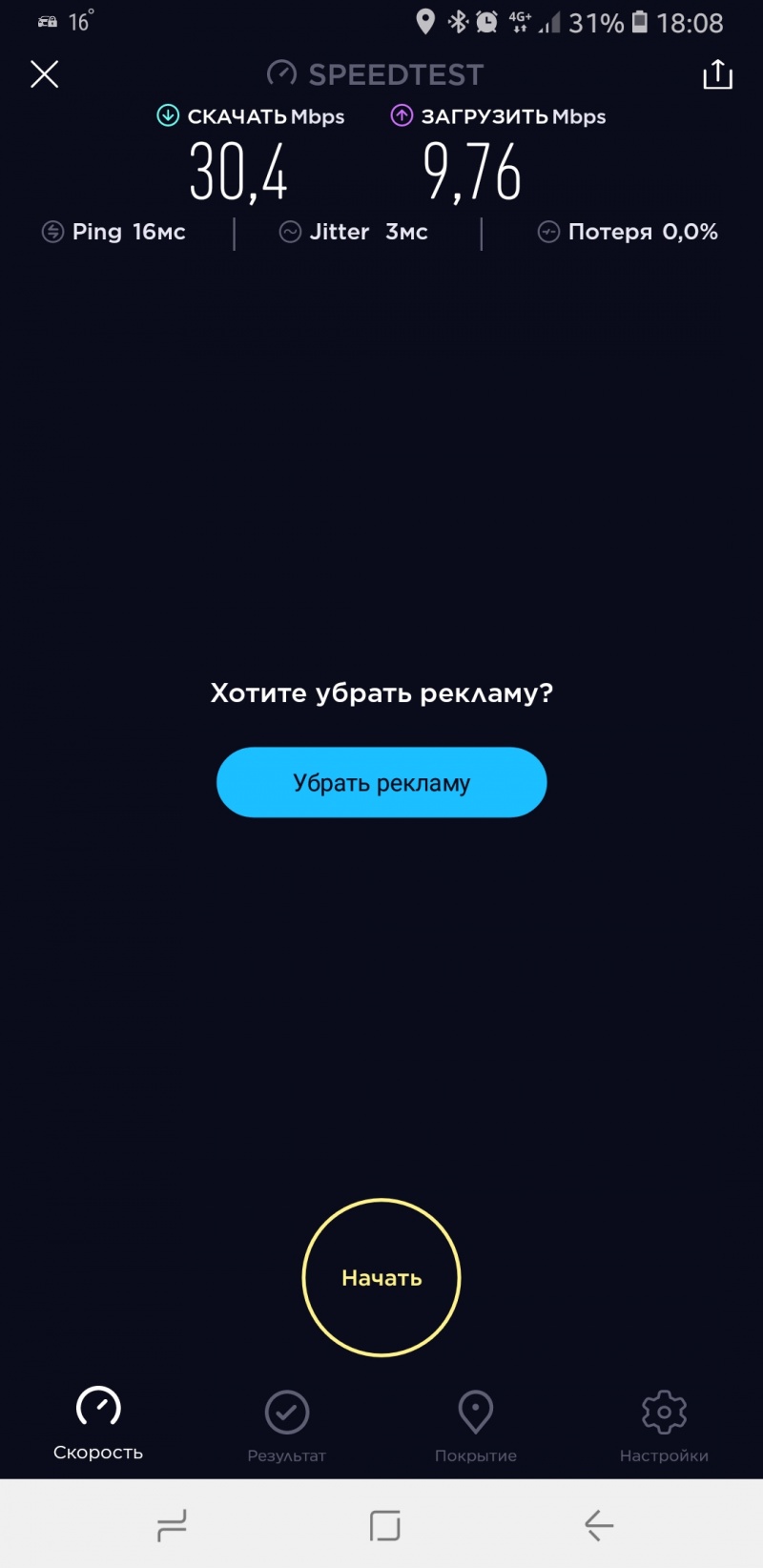

  • Samsung S9, на экране горит 4G+. Тут же замеряешь скорость- не выше 30 мбит))))
  • На вашем же сайте 4g.mts.ru при выборе НСО + пропадает. Поэтому и уточнил. Значит не работает LTE-A у МТС. А то что скорости зависят от загруженности сети это и ежу понятно. Вот только какой прикол у МТС по всему городу практически сеть загружена под завязку, скоростей нет на LTE. Планируете улучшать связь глобально в Новосибирске? Пора давно уже увеличить кол-во БС. Опять же парадокс, МТС является одним из ключевых магистральных провайдеров в РФ после РТК естественно. Казалось бы на своей сети строй хороший мобильный инет, а почему то все с точностью до наоборот.

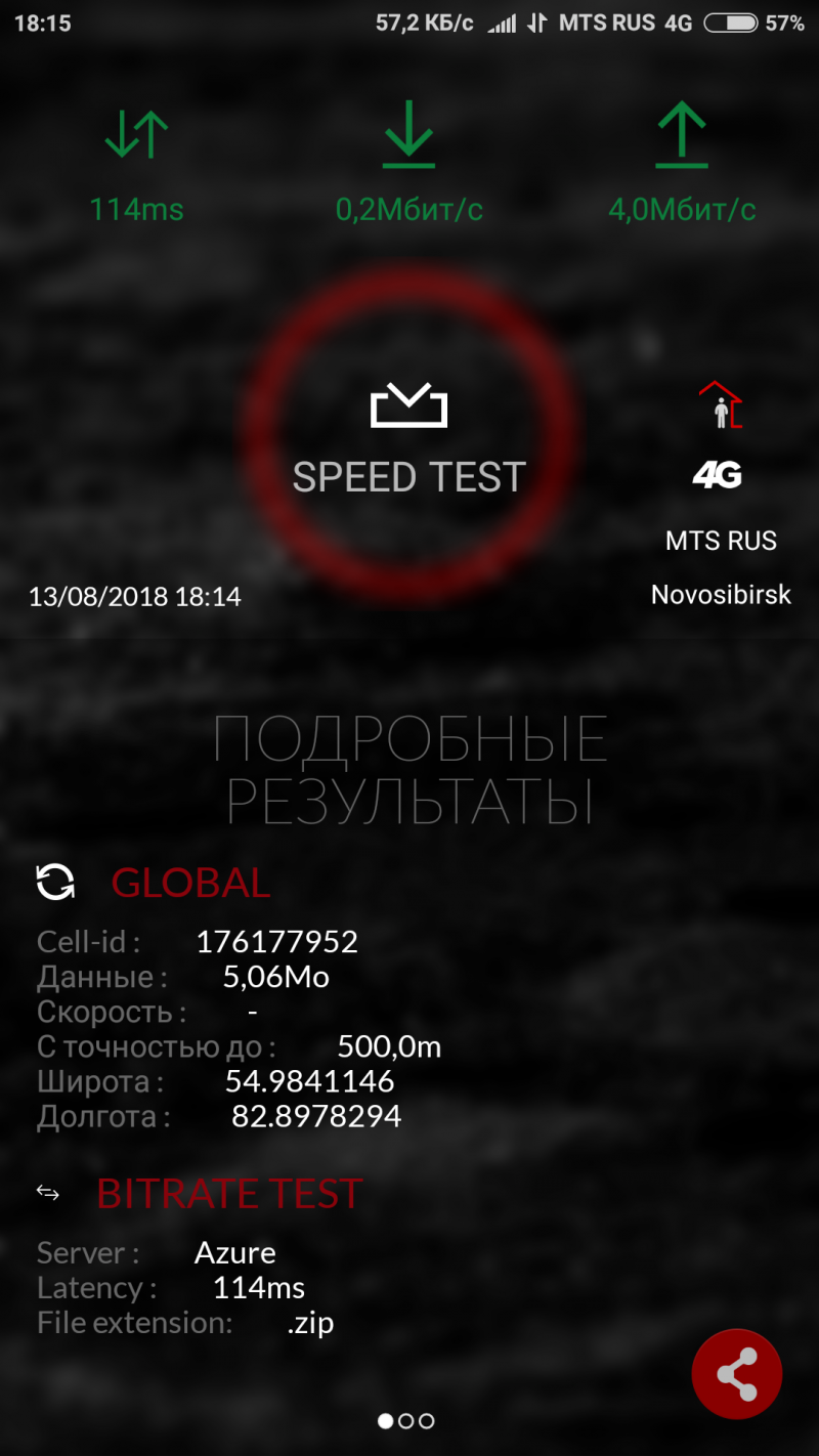

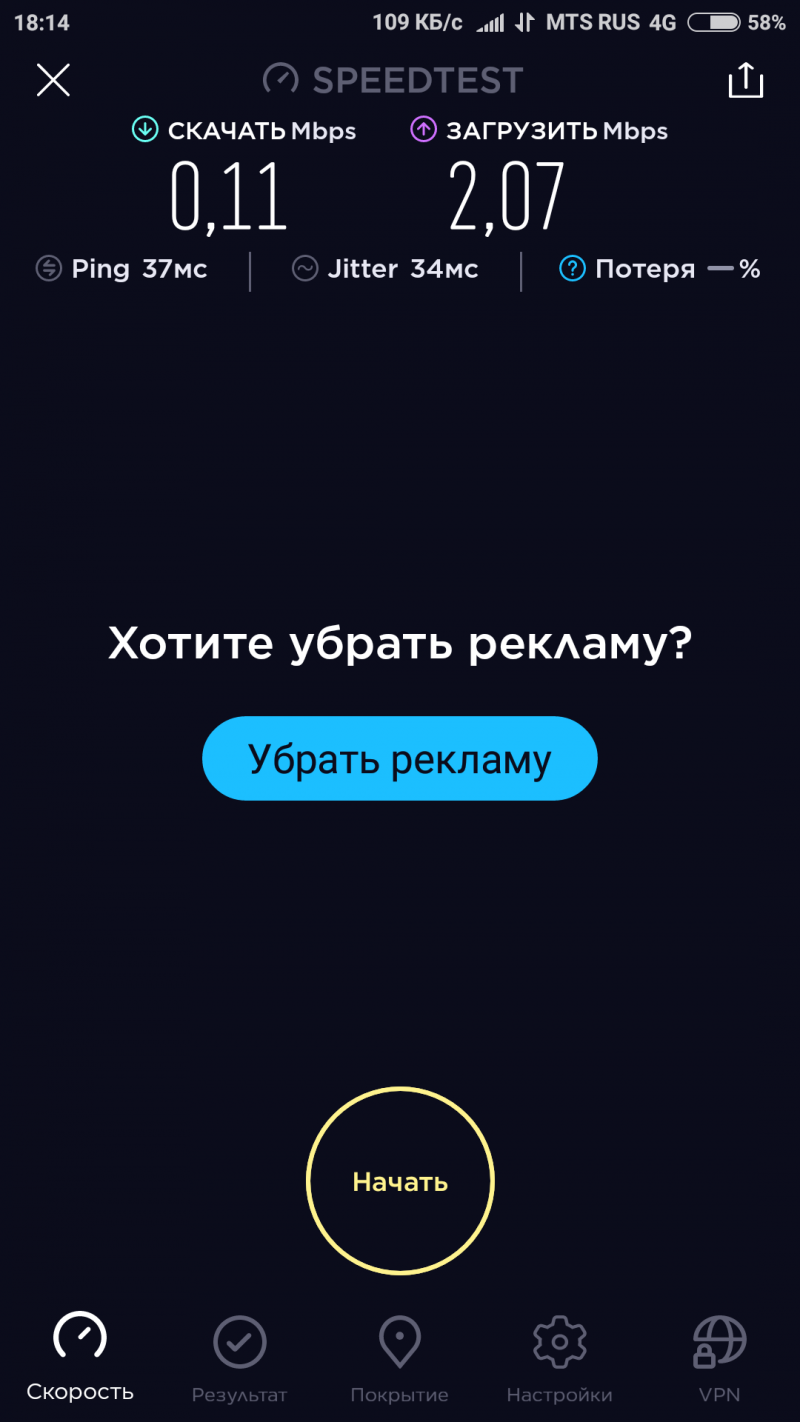

    Несмотря на "постоянные работы по улучшениям сети" как нам говорят операторы, уже больше года никак не заработает с нормальной скоростью LTE/4G в сети МТС на площади Маркса. В ответ на мои сигналы, что не работат толком, создают заявки, присваивают номера, рапортуют об успешном решении проблемы. Только вот воз и ныне там. Вот скриншотики:
    • одной мерялкой
    • и другой

  • В ответ на: Несмотря на "постоянные работы по улучшениям сети" как нам говорят операторы, уже больше года никак не заработает с нормальной скоростью LTE/4G в сети МТС на площади Маркса.
    Если скорость на Площади Маркса действительно всего 0,11 мегабит/сек в LTE, то это очень странно. Тем более странно, если "МТС" не исправляет эту ситуацию в одном из центральных мест города.
    Но я думаю, что стоит проверить и другим абонентам и на другом телефоне.
