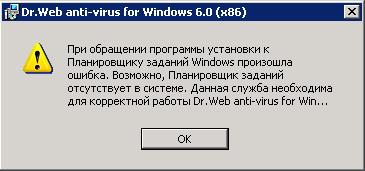

  • Прогнал Куреитом, он что-то обнаружил, утилита Касперского после него не обнаружила, сайты стали открываться. Но симптом тот же что был и ранее при попытке установки:

  • В ответ на: симптом тот же что был и ранее при попытке установки
    Что-то попортилось в системе.
    Пробуем сначала почистить, а потом установить заново.
