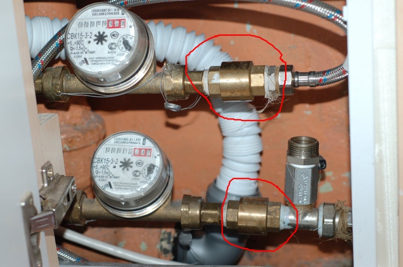

  • Здравствуйте. Подскажете, пожалуйста, что за штуковины стоят у меня после водосчетчиков? Для чего они нужны? На них стоит только маркировка STI 1/2.

  • На клапан похоже, только не будете же вы отматывать счетчик заливая в водопровод воду :ха-ха!: Это по другому делается :миг:
  • Не, идея в другом:улыб:. Хочу поменять подвод горячей воды к крану в ванную справа налево. Там тоже стоят такие же клапаны, но дальше трубы металлические. Начал смотреть, откуда их отрезать и подключаться, вот и заметил непонятное для меня.
    Спасибо. То есть, вещь полезная. Снимать его нельзя.
    Это сообщение не направлено на оскорбление чувств верующих, неверующих, сексменьшинств, животных, разжигание межнациональной вражды и загрязнение природы.
  • водопровод на гибкой подводке ? :eek:
    На то я и мастер, чтобы находить красивое решение тупиковых задач
  • В ответ на: водопровод на гибкой подводке ? :eek:
    И накидные гайки у гибких подводок через паковку:хехе:

  • В ответ на: И накидные гайки у гибких подводок через паковку:хехе:
    да да. там еще забыли лен краской намазать.
  • На фотке показана гибкая подводка, идущая сразу в кран на кухне. В ванной стоят отдельные счетчики, после которых идет металлическая труба. Планируется ее заменить на металлопластик. Просто в ванной тяжело с фотоаппаратом подлезть, а обратные клапаны стоят такие же.
    А еще в целях самообразования хотелось бы узнать, что такое "паковка":улыб:
    Это похоже на кухонную разводку.
  • В ответ на: ...А еще в целях самообразования хотелось бы узнать, что такое "паковка":улыб:
    Резьбовые соединения уплотняют (пакуют) льном с пастой (с суриком, с силиконовым герметиком...), синтетической нитью ("Тангит", "Рекорд и т.д.), фум лентой, анаэробными герметиками, полиэтиленовыми пакетами, хлопчатобумажными нитками и многим чем другим. Что то правильное, что то нет, но у гибких подводок с накидными гайками герметичность достигается за счёт торцевой резиновой (EPDM) прокладки, т.е. резьба под гайкой не пакуется.
