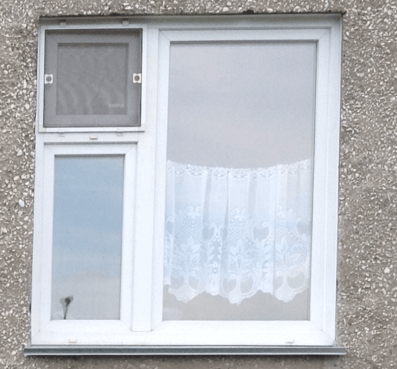

  • Нужно установить окно в комнату 9 этаж панель в Н.Е. 1500х2160, окна на лес, северная сторона но комната теплая этой зимой зимовала с одной деревянной рамой 25 лет отроду.
    нужно простое окно с одной створкой плюс сверху форточку. К кому лучше обратиться в районе академа.
    P.S. какой максимальной ширины можно подоконник поставить. цветочков в комнате много.

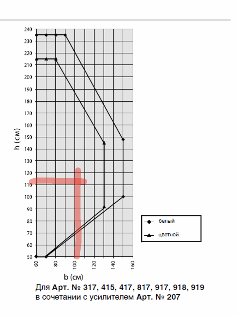

  • кто может сделать окно по такому типу, только сплошная створка размером как у балконного блока, БФК отказалось. профиль хотел VEKA или KBE, стекло 40мм.

  • В ответ на: кто может сделать окно по такому типу, только сплошная створка размером как у балконного блока, БФК отказалось. профиль хотел VEKA или KBE, стекло 40мм.
    если я правильно понял - то Вы хотите створку шириной около 1,5 метров сплошную?
    В таком случае БФК отказались совершенно правильно: изготовить то нетрудно, но в довесок Вы получите практически неработающую створку, требующую постоянного вмешательства регулировщиков за весьма немалые деньги - в среднем раз в месяц готовте по 1000 рублей чтобы ее открывать...
    Может я немного преувеличиваю, но шансы, что ЭТО будет работать как швейцарские часы: один раз завел и забыл, меньше чем стать императором галактики.
    Впрочем дело хозяйское. Вас предупредили.

  • Нет, я хочу большое не открывающиеся окно и маленькую створку с форточкой сверху.
  • эт запросто
