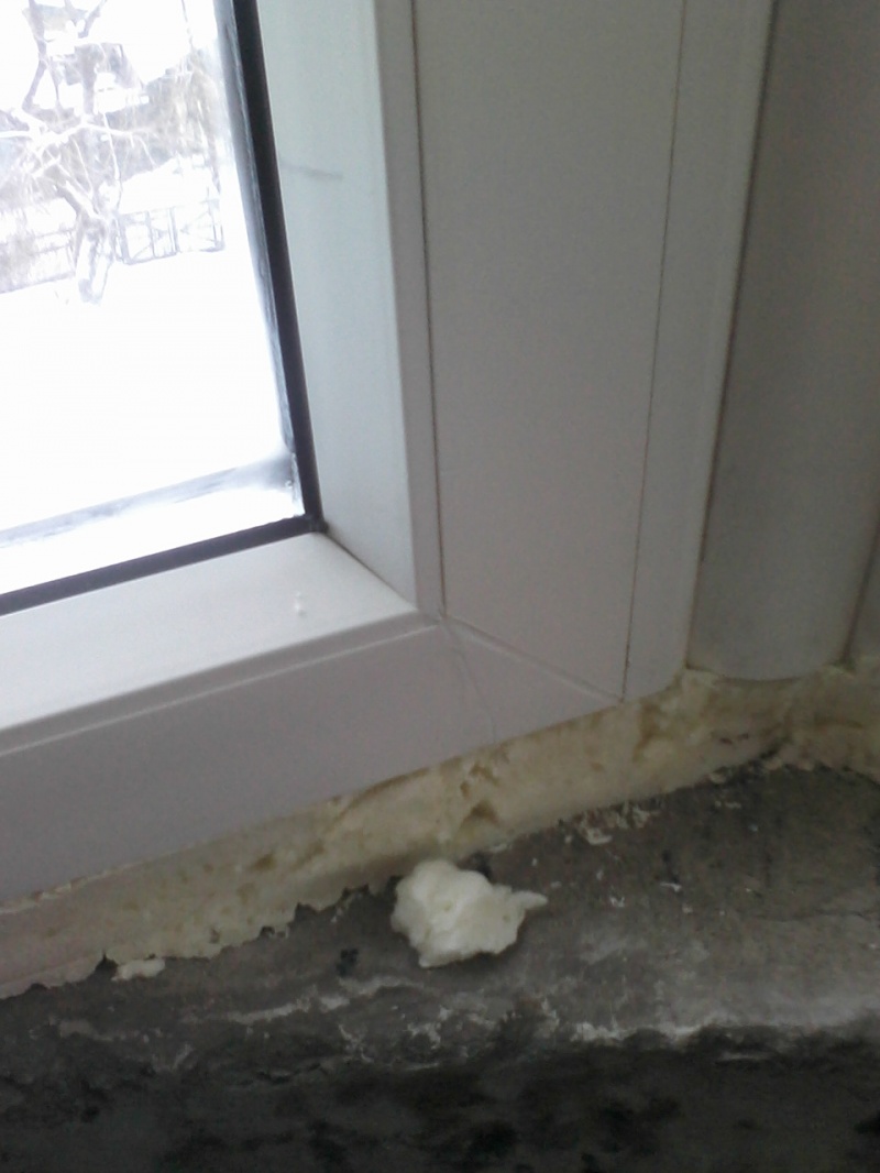

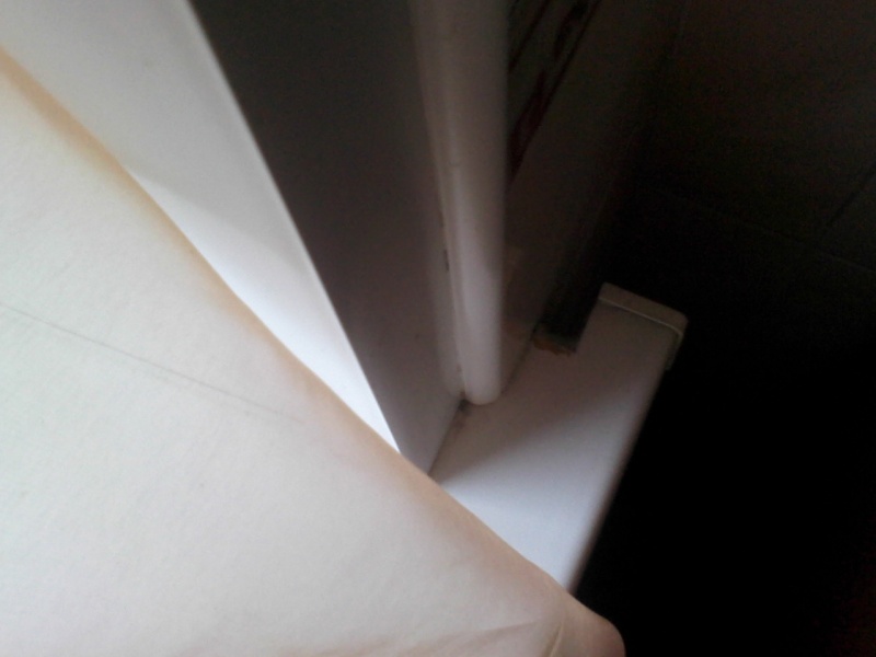

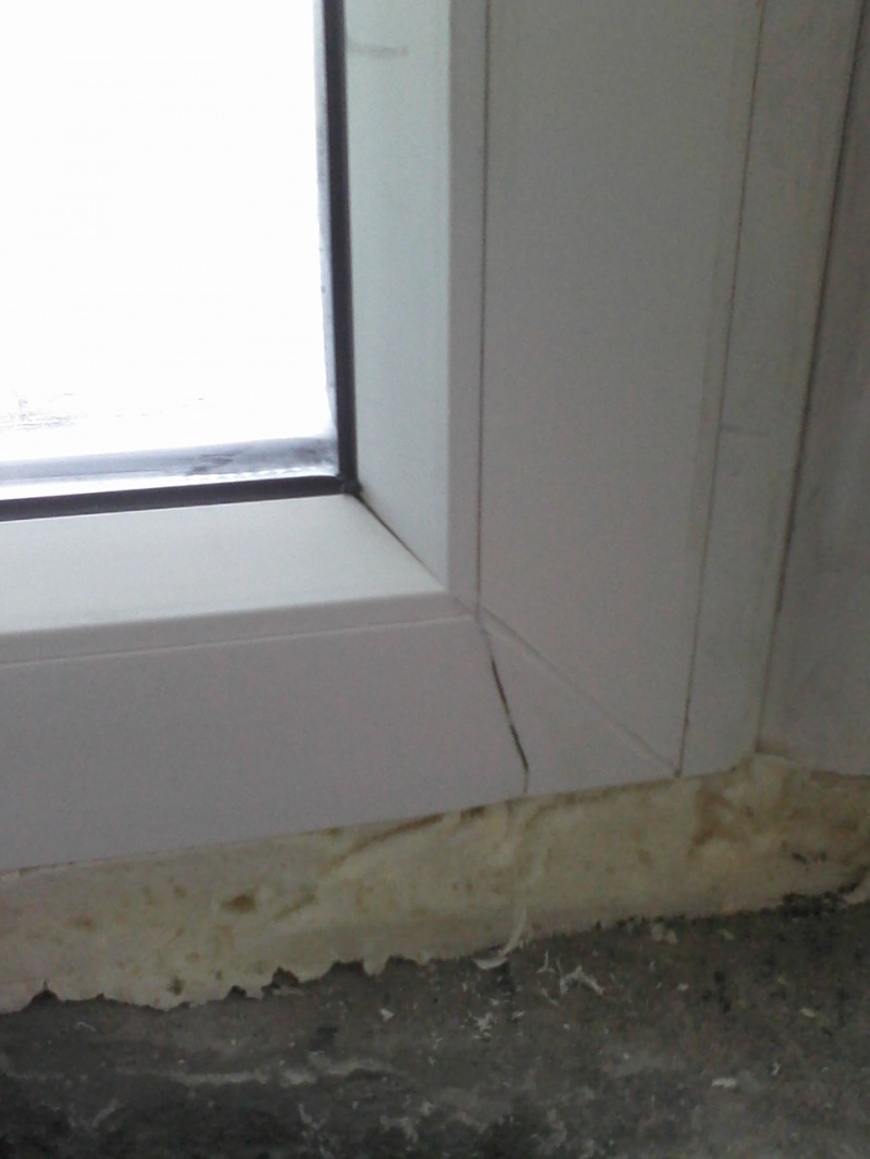

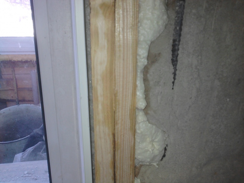

  • Образование не обязательно иметь , опыт конечно нужен, так как присутствуют нюансы , сравнения с дверью и потолком не уместны ,много повидал таких экспериментов , советую не пробовать .
  • Вот пример
  • Вот еще. Человек решил молоточком постучать, типа уровень хотел выставить
  • Не поверите, мой сервисник сказал, что рама на замену , клиент да ну нафиг мне отремонтируют за 1000 рублей типа мы крахоборы и лентяи, вот результат после визита ремонтника "самоучки"
    PS- раму мы всетаки поменяли
    Исправлено пользователем aleksandr555 (24.05.12 21:19)
  • Или вот, оказывается панель ставится на 90 градусов к окну
    Совет : обратитесь лучше к специалистам
