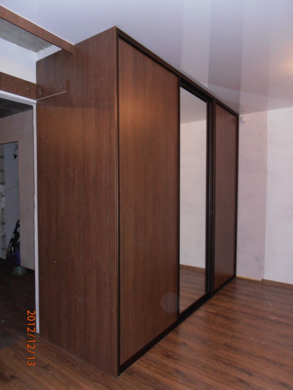

  • Под шкаф строганный брусок подойдет ,сухой только.Но его установку лучше доверить монтажникам все-же.Они все равно под себя в уровень делать будут.Провода можно раскидать по местам.А закладные под светильники монтажники пусть ставят.
  • Тут какие тонкие места - необходимо строго горизонт выдержать и именно по тому месту, где ляжет потолок. Уровень потолка отбейте, и по нему закрепляйте бруски. Сам брусок под дверь шкафа должен быть строганый сушеный, с отличной геометрией, и крепиться прочно - нагрузка будет и вниз, и в сторону.
    Хорошо, если у вас разводка на виду, а то встречалось - мебельщик предварительно брусок поставил, проем замерил, двери заказаны, вызывает потолки ставить. А его в этот уровень установить - проблема из-за проводки! Опять же и такое было - вызывают на замер на шкаф, там натяжной потолок от стены до стены, за ним брусок вроде для двери стоит. Но кривой, в горизонт не выведен... для галочки поставленный.
    Вот мы и монтируем потолки, и шкафы делаем, чтобы не возникало нестыковок между потолочниками и мебельщиками :бебе:.
    • Брусок, потолок натянут,в шкафу натяжного потолка
    • Шкаф готов, антресолька еще нет.

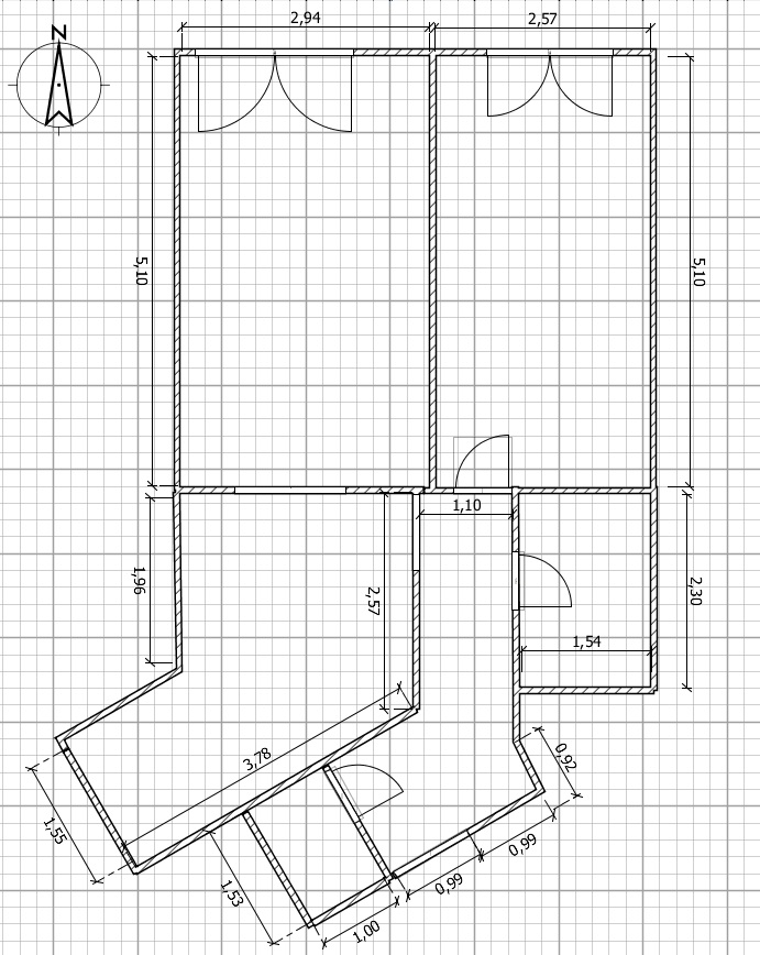

  • Здравствуйте.
    Интересует во сколько обойдется натянуть поток во всей квартире. Размеры комнат на схеме ~49 квадратов.
    Единственное что на схеме не видно выступы, с ними зал и спальня – 6 углов, ванна и туалет – 6 углов, кухня 9 углов
    В Зале и спальне потолок белый матовый, коридор и кухня – белый глянцевый. Ванна, туалет – цветной глянцевый.
  • Какой потолок ? Белый , синий , чёрный .............Матовый , сатиновый , глянцевый.......Со швами , без швов ?
  • О цвете и типе материала писал. По поводу швов - если будет качественно и швов будет не видно то мне без разницы.
  • Если в коридоре сделать матовый будет вообще без швов.

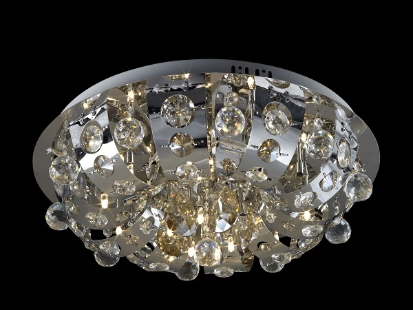

  • Нужен монтажник для небольшой работы.
    Натяжные потолки смонтированны, сделана закладная, аналогичная см. фото номер 1, приобретена люстра см. фото два.
    Необходимо смонтировать люстру, увеличив диаметр в полотне и "утопить" ее.
    Контакты в личку.
  • А что же вы к "своим" монтажникам не обратились.. Ведь вас же с гарантии снимут..
    если нас вызывать на доделки-переделки за другими то 6 т.р., для своих(наших) клиентов это было бы дешевле в 2 раза.
    обратитесь сначала к своим..
  • меня тактично послали, мол нужно сразу было думать. 6 тыс за монтаж люстры?! :eek: :eek: :eek:
  • выезд бригады, демонтаж полотна, изготовление монтаж спец. закладной под данную люстру, монтаж полотна,вырез отверстия, монтаж люстры, монтаж декоративных кантиков.. в общем пол-дня провозятся - ...чтоб просто повесить люстру утопленно...
    данную люстру легко можно поставит на сущесвующий потолок накладным способом(так же,как она должна бы крепится к бетоному)
    минусы данного крепления(утопленного)
    1. цена
    2. перегрев трансформаторов(решетки охлаждения останутся за полотном)
    3. невозможность замены люстры на другую в последствии
  • верно ли понял: при накладном способе, будет видна каемка(которую нужно утопить) сверху?
  • Да, повторю, на этой каемке прорези для охлаждения трансформаторов которые внутри люстры, И если бы у Вас был бетонный потолок - вряд ли бы Вы в нем выдалбливали отверстие - чтоб утопить эту каемку..
    Натяжной потолок позволяет это сделать - но соответсвенно монтаж сложнее и дороже
