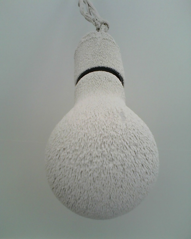

    • Лампочка после выравнивания стяжки УШМ без пылесос
  • есть "алмазные чашки" под болгарку. шлифует бетон на ура. но грязи при этом :eek:
  • придется городить ченить из полиэтилена, чтобы выбросов меньше было).
