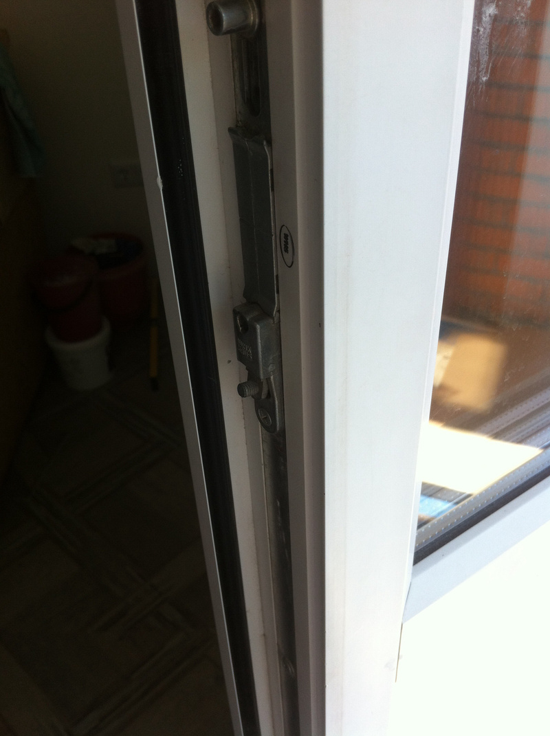

    Господа мэтрэ-оконщики подскажите где можно купить маленькую пластмассовую штучку от фурнитуры. Окно было установлено без нее, или потерялось при установке. Гарантии к сожалению нет. Заранее большое спасибо.
    • Здесь она есть
    • Здесь ее нет
  • ни где, это про пилот старого образца. такая запчасть давно не производиться

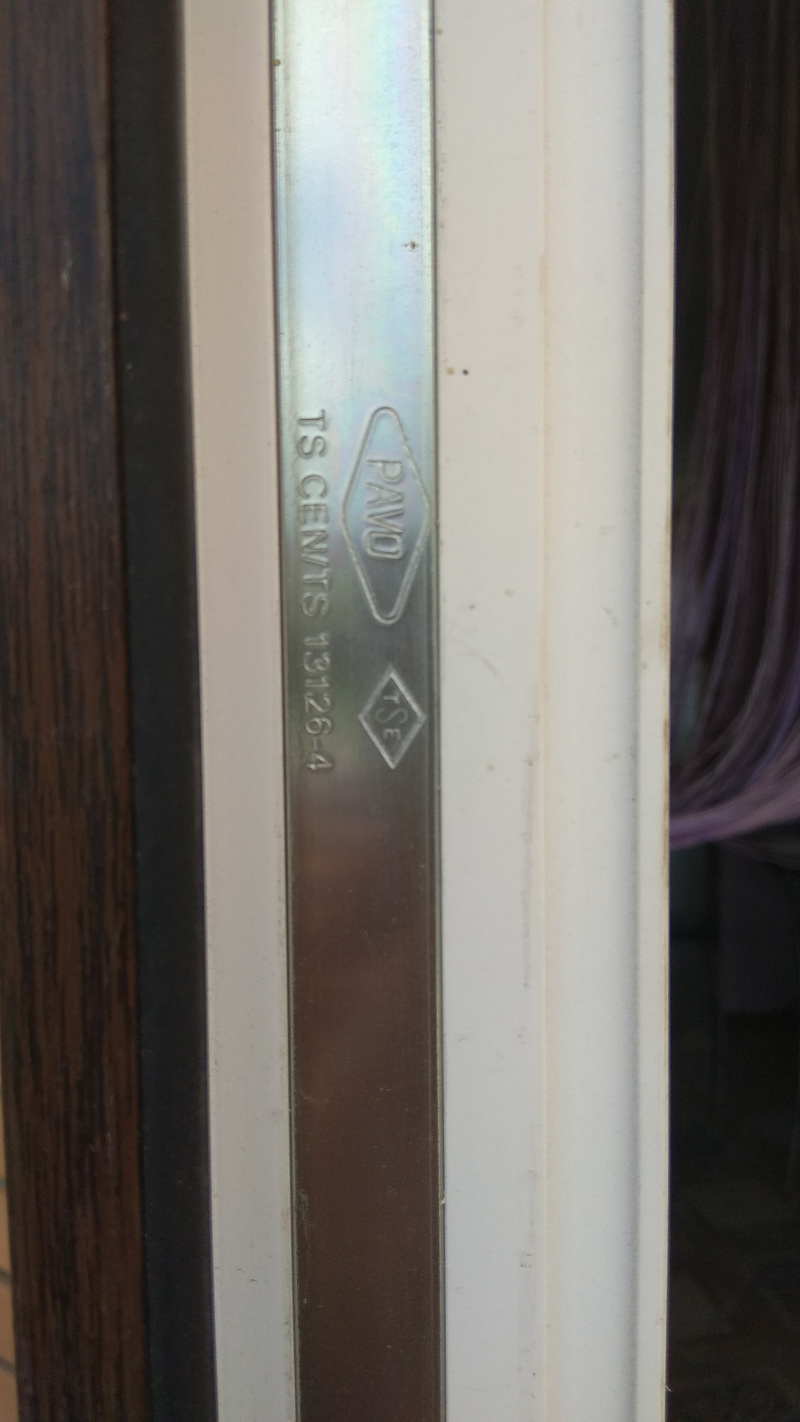

  • Никто не в курсе, фурнитура pavo в Новосибирске продается?

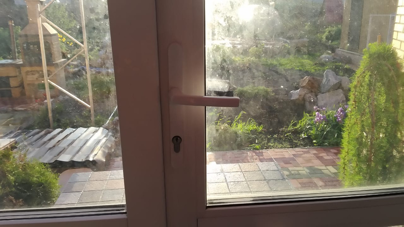

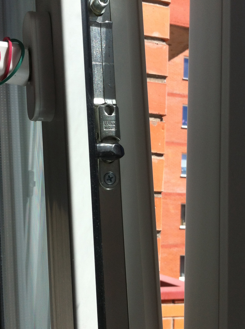

    Родственники ручку на балконной двери сломали, купили какой-то дубль, хватило на неделю
    не ори на меня! я тоже личность!!! ©
  • Здравствуйте. Оконные ручки универсальные. Подходят на любую фурнитуру. Обратитесь в ближайшую компанию по продаже ПВХ окон. Обычно у них в наличии есть ручки. Если хотите качественную ручку, обратите внимание на продукцию фирмы GU, или HOPPE, например модель Secustik.
  • Есть у меня предположение что у вас там многозапорник ( фурнитура с возможностью закрытия двери на ключ) фото ручки бы. ну и быстрый выход из строя ручки это как правило следствие , не правильной работы фурнитуры
  • Да, там от окна ручка не подойдет
  • межосевое расстояние нужно мерить, а еще ширину и высоту накладки ручки, чтоб новая перекрыла старые отверстия.
    с тех пор как древние финикийцы придумали деньги, благодарить стало намного проще
  • ну я был прав многозапорник, самый простой вариант снять ручку и поехать например на гурьевскую 37а трофи. подобрать точно такую, но еще раз повторяю если ручки быстро ломаются. то проблема скорей всего не в ручке а в фурнитуре или геометрии створки

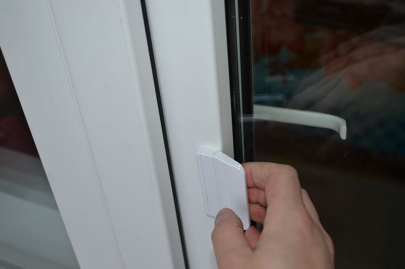

  • Вопрос к профессионалам. Есть пластиковое окно, профиль Veka, в деревянном доме. Одна ручка внутрь. Требуется иногда вылезти через окно и закрыть за собой снаружи, что-то типа ручки и замка. Какую фурнитуру использовать и куда прикрутить, чтобы не нарушить герметичность окна?
  • закрыть за собой с наружи на ключ ? или просто створку плотно закрыть?
  • Если можно, то оба варианта. И просто плотно закрыть, и плотно на ключ.
  • плотно это просто асимметричный гарнитур надо поставить http://www.stroysib-nsk.ru/pages/balkonnyj-garnitur а вот чтоб с наружной стороны закрыть на ключ эт сложно
  • Думал, что-то типа защелки, щеколды с двух сторон прикрутить, но боюсь нарушить герметичность.
  • Рекомендую двухсторонний красный скотч 3М или прозрачный каучуковый клей "жидкие гвозди". Можно прикрутить щеколды к куску пластика для увеличения площади контакта, а площадки уже приклеить. Обязательно прочтение инструкции по применению того и другого, при нарушении качество соединения уменьшается в разы. Пластиком для площадок и скотчем могу угостить, там много не надо, а клей в любых стройматериалах.
    Государство - это мы?
    Нет, государство - это нас!
  • Спасибо! Это понятный вариант, для этого и тип-топ есть, которым черта можно приклеить. Думал, есть стандартная фурнитура для этого и стандартные места окне, куда можно вкручивать шурупы.
  • Да они таки есть. Наружные ручки на стандартных балконных дверях приручены шурупами.
  • Да. А есть где-то инструкция, куда можно вкручивать в домашних условиях?
  • Да их и вкручивают в домашних условиях. Причем, насколько я знаю, прикручивать можно строго как попало, профиль внутри по всей длине одинаковый.
