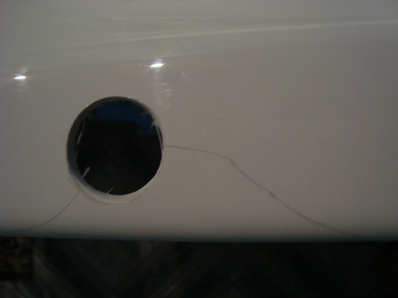

  • Подскажите, может кто сталкивался с подобным? Сверлили отверстие в ванной под смеситель...в итоге две трещинки в разные стороны сантиметров по 4-5 Как с этим бороться? Где можно купить ремкомплект для акрила? или каким то другим способом заделать? Может кто знает куда с этим обратится? За любые советы и предложения заранее спасибо :help.gif:
  • Можно попробовать как автомобильные стекла от трещин спасают - в конце трещинки засверлиться тонким сверлом насквозь, потом дырку и трещину герметиком заклеить, но почему она треснула? наверное сверлили в таком месте где есть сильное напряжение на конструкцию или неправильно установлена.

  • В ответ на: ... но почему она треснула? наверное сверлили в таком месте где есть сильное напряжение на конструкцию или неправильно установлена.
    Может быть напряжение создалось при остывании при изготовлении ванны.
    Засверливать концы трещин надо. :agree:
    Сверху наклеить декоративную накладку "из того же материалу", в нём просверлить отверстие под смеситель, совместив его с уже просверленным. Как-то так.
  • Треснула она от толстого червяч. сверла (вобщем от незнания, неопытности) Вторе отверстие делали "коронкой" - всё нормально.Засверливать трещины на концах уже как то страшновато (вдруг вообще всё расколется)
  • Про накладку сверху - если честно ничего не поняла Где это что то "из того же материалу" найти? Снизу под бортиком укрепить, согласна. А лицевую то чем замазать (чтоб поэстетичней) Герметик думаю отойдёт от воды. А если попробывать акрилом для наращивания ногтей?
  • Имелось ввиду, что сверху приклеить накладку из листового акрила или качественного пластика (который со временем не будет желтеть), чтобы закрывала трещины.
    Если я правильно понял по фотографии, трещины уходят на заднюю сторону ванны к стене.
    Значит сверлите сверлом по металлу 3-4 мм сквознве дырки в самом конце каждой трещины, дальше они не пойдут, бояться не надо.
    А вот с лицевыми трещинами тут или накладка, или жидкий акрил. Для этого расшить трещины, т.е. сделать канавку \/, в которую залить жидкий акрил, дать высохнуть, а потом снять излишки шкурками и зашлифовать. Но есть риск, что при затяжке крана трещина появится вновь, поэтому сначала засверлите, потом поставить кран и смотреть на трещину. как себя поведет, если не будет стремиться лопнуть дальше, то можно акрилом, если будет, то искать накладку.
    Акрил обычно используется тот, которым ванны восстанавливают, пойдет ли от ногтей, не в курсе, если он при высыхании не хрупкий, попробовать можно.

  • В ответ на: Треснула она от толстого червяч. сверла (вобщем от незнания, неопытности) Вторе отверстие делали "коронкой" - всё нормально.Засверливать трещины на концах уже как то страшновато (вдруг вообще всё расколется)

  • На концах засверлить 1мм. Трещины расшить. Положить хорошую заплату. Трещины зашпаклевать, подровнять. Подобрать аэрозольную краску под цвет. Можно плеснуть лак.
