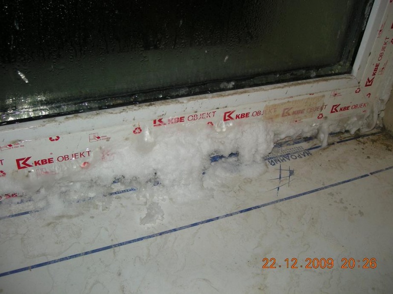

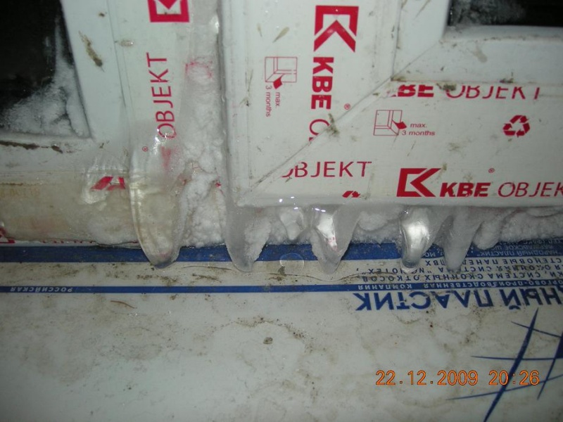

  • Установщики приезжали ( не кинули, как я думал )! Поснимали панели с откосов, пропенили. Теперь ждём морозов - передают -30 на ночь. Посмотрим. Обещали придумать что-то с конденсатом. Пока только дефекты пропенивания обнаружены. :злорадство:
    В ответ на ( цитата )
    Подождем что Вам в субботу сделают - посмотрим.
    И не удивлюсь если через некоторое время Вы опять обратитесь на форум с той же проблемой.
  • В ответ на: Обещали придумать что-то с конденсатом.
    ыыы новые законы физики наверно придумают.
    The answer to life the universe and everything is 42.
  • ну так к слову, не утепленная лоджия все равно является дополнительной воздушной камерой))), что повышает температуру на внутренем стекле пвх окна.
  • Показать другое окно, где есть жалюзи, цветы, нет лождии?. И нет конденсата..
    Это так, к слову.
    Я всё знаю! Но практически ничего помню....

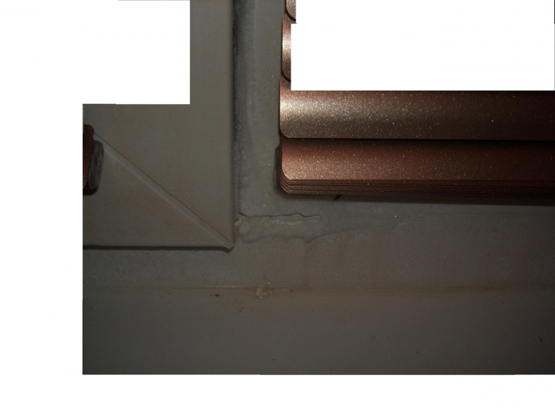

  • вот, заценити окна из ГОРОДА МАСТЕРОВ
    окна полностью закрыты, вентиляция работает отлично, в помещении +20
    "Практика - критерий истины."
    impreza для города, grand cherokee для говен, ZZR400 для души
  • еще
  • Я не специалист по окнам, но в нашей квартире с окнами от застройщика была такая же фигня. Вы в "Городе мастеров" сами заказывали или у Вас новостройка и Вам это досталось от застройщика? Делаете ремонт - влажные работы, отсюда конденсат реками по окнам течет. Пропенено хреново - отсюда и продувание, вся вода застывает. Вот точно то же самое было, пока окна не поменяли (у нас было не обойтись одним перепениванием, там все рамы были с браком)
  • еще
    на обстановку не обращайте внимание, идет ремонт :biggrin:
    Звонил в сервисную службу ГОРОДА МАСТЕРОВ. Там сказали, что такое на всех окнах. После того, как сообщил, что на БФКашных окнах всё в порядке, мне ответили: "Ну так что же вы у нас устанавливали, шли бы в БФК".
    В общем, колхозное быдло процветает, НЕЗАЧЕТ! :death:
  • В ответ на: вот, заценити окна из ГОРОДА МАСТЕРОВ
    Казик правильно говорит.
    Идет ремонт - значит влажность не в порядке.
    Окна КБЕ-Объект никогда не отличались хорошими характеристиками.
    Рамка алюминиевая.
    Температура низкая ! не надо мне говорить что +20 - при такой влажности температура низкая - ее как раз хватает для конденсата.
    Насчет продуваний - возможно.
    Спорить с ГМ бесмысленно. Случай не гарантийный. Во время ремонта претензии по качеству не принимаются. Стандартная формулировка - нарушение условий эксплуатации.

  • Тебе я вижу брат сильно не повезло ( в :отличии от меня ) !!!!! Но , извини продолжу свою тему . И вот опять " наступили морозы в Сибири " :rofl: И вот что я получил после визита " установщиков " :eek: Фото прилагаются :help.gif:
  • И ещё
  • И ещё :death:
