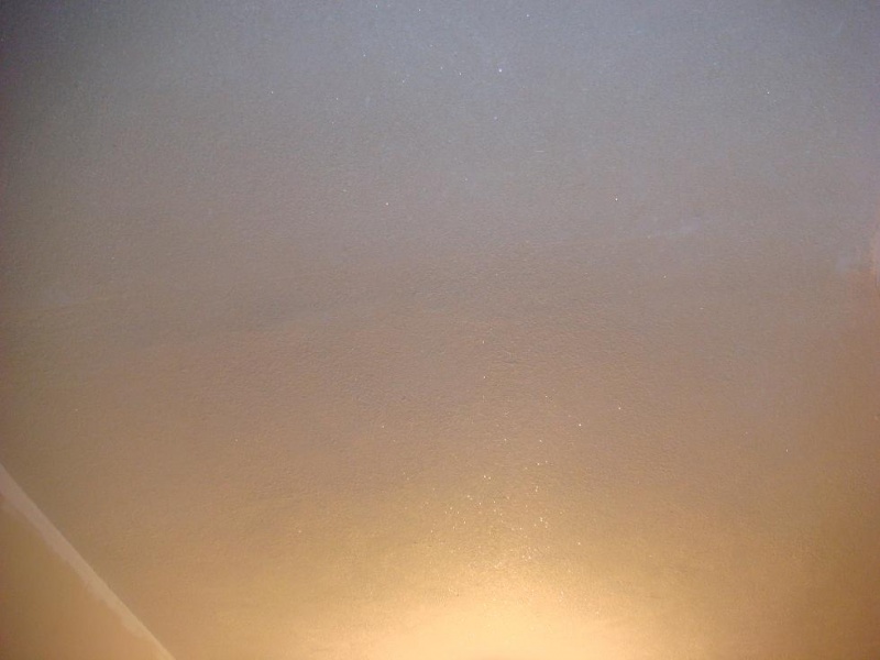

    Набухание по инструкции 12 часов, но на потолок белую наносили раньше срока, через 5 часов (поздно завели времени не было), держатся и смотрятся отлично!!!
    фото потолка (не передает конечно всю красоту)
