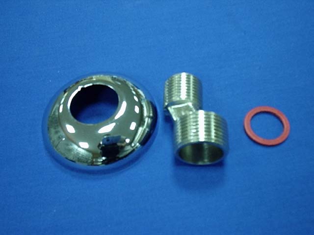

  • Кто знает, где можно купить декоративные шайбы, которые одеваются на удлинители, выходящие из стены, к которым крепятся вентили и собственно сам полотенцесушитель.
    Диаметр выходящих из стен удлинителей 1/2 дюйма, если не ошибаюсь.
  • в магазинах сантехники, где торгуют трубами, фитингами и проч. называется не "шайба", а декоративная чашка :улыб:
    На то я и мастер, чтобы находить красивое решение тупиковых задач
  • Месяц назад брал в прктике на проспекте Дзержинского. Продавались набором : эксцентрик для смесителя, прокладки, шайба. Примерно 50 - 70 р. за комплект.
  • В конце прошлого года брал такие в Леруа Марлен - тоже продавались в комплекте с эксцентриком. Стоило в районе 120 рублей.

  • декоративные чашки для полотенчика на 3/4 и особенно 1" есть на октябрьском рынке, там ряд со всякой сантехнической дребеденью от гурьевской к б.богаткова. нижний ряд, третий контейнер с краю, продавец сергей. стоят 40р, в пленке. брал вчера родственникам, тоже искали на дюймовый полотенчик, вот дюймомые нашли только у этого сергея

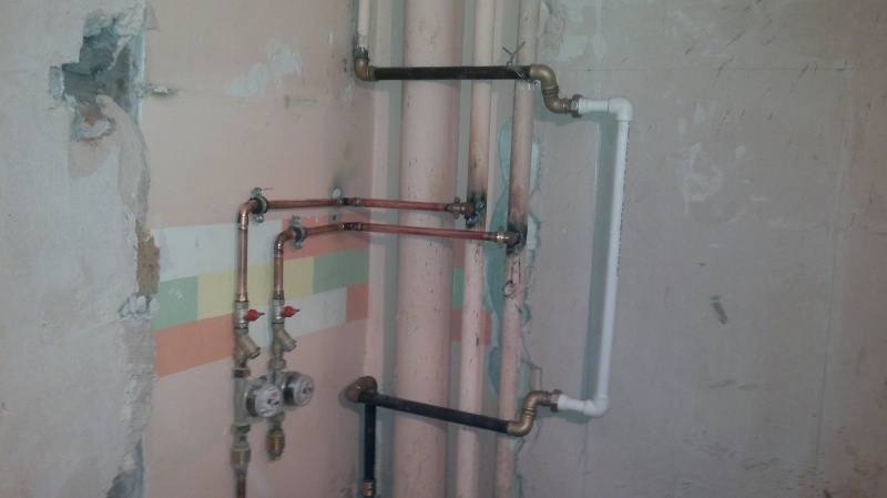

  • Срочно нужны эксцентрики на полотенчик. Подключение к трубе 1/2. На октябрьском рынке видела только 3/4. переходник не подходит. Т.к. полотенчик сдвигается в сторону проема. Несоответствие расстояния где - то 0,8. Квартира новостройка. Сварку уже нельзя -ремонт завершен. Греть УК и застройщик быкует по отключению стояка. Может есть еще какие то варианты исправит все это??? Или местечко, где все таки можно найти экцентрик нужного диаметра
  • 0.8 чего? километров? и вывод какой у вас угловой или прямо от стены? смещать одну сторону или 2? краны стоят уже, раз отключать не надо?а полотенчика размер какой с диаметром?бррррррр, :безум:
    японец, спец по авто сказал! "дети у вас красивые, а всё что вы руками делаете..."
  • Труба идет вдоль стены. Стоят краны. Подключение прямое. (т.е. от трубы идут наваренные краны 1/2 и через прямой переходник к полотенцесушителю 3/4). Полотенчик лесенка. Идет несовпадение по расстоянию где- то на 0,8 см. У полотенчика больше, а у кранов меньше.
  • Как вариант поставьте муфту переходную резьбы с 1\2 НА 3/4, раз уже знаете где 3/4

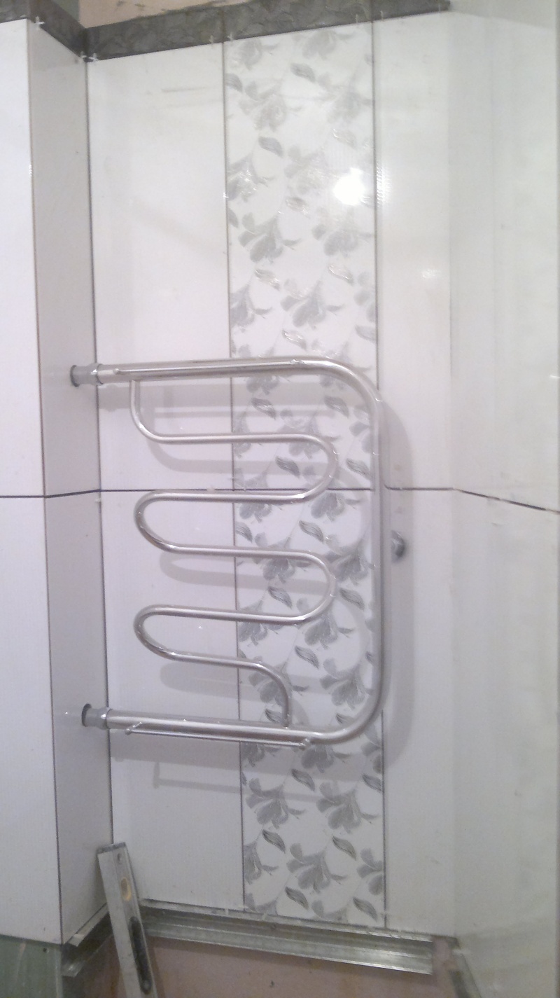

  • Где найти эксцентрик 1"? Две штуки нужно. Или подскажите контакты тех, кто может сделать.
  • Я скручивал два уголка.
    Не имеет смысла нанимать толковых людей, а затем указывать, что им делать. Мы нанимаем толковых людей, чтобы они указывали, что делать нам. Стив Джобс
    Исправлено пользователем Тундра (28.02.12 22:54)
  • Хорошо получилось. Только у меня уже кафель приклеен.:хммм:Такая конструкция не айс будет.
  • есть заглушка на трубу 1/2, есть отражатель, вас что конкретно интересует?)
  • В магазине на ул.Восход дом № 5.Телефон 2125-126.У них есть любого диаметра разборные чашки для полотенцесушителей.
