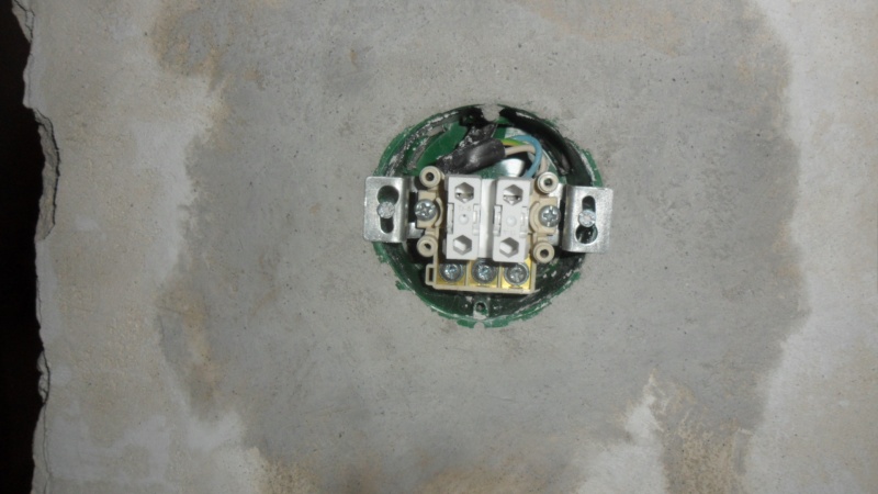

  • Всем доброго времени суток! Хотя в последнее время работы по электрике в новостройках стало меньше, всё больше «вторичка», но попадаются и они. На прошедшей неделе пришлось переделывать электрику в новостройке по адресу Северная дом 13. Есть замечания, хочется поделиться. Сначала о плюсах - электропроводка заложена медная в двойной изоляции, как и положено, линии на распредкоробки сделаны кабелем 3х2,5, а отводы на розетки уже 3х1,5 это в принципе нормально. Закладные трубы под «слаботочку» есть, но в них не сделаны струны, цепляясь к которым можно затащить в квартиру интернет, телевидение, домофон, городской телефон, плохо, но ладно. Имея хорошую протяжку это не будет проблемой. Дом сделан на монолитном каркасе, поэтому распределительные коробки сделаны в потолке под люстровым подвесом с крюком. Сами соединения сделаны на «троечку». Сизы не все подобраны по размеру скруток, поэтому не все соединения жестко накручены. Естественно я их переделал на сварку, благо запас провода сделан как положено. Самый большой минус – это «стаканчики», они же подрозетники, они же установочные коробки, они же монтажные коробки под розетки и выключатели. Раньше уже писал, что многие застройщики экономят и ставят самые дешёвые из них. Вот и здесь поставили подрозетники в которых механизм розетки либо выключателя нужно крепить при помощи распорных лапок. Это плохо - они со временем разбалтываются и вываливаются наружу. Но это еще полбеды, даже такие подрозетники поставлены в стену не на алебастр, как требует технология, а просто приткнуты кусочками кабеля и подмазаны сверху немного штукатуркой. Со временем не только розетка, но и все «кишки» ( то бишь этот подрозетник) могут вывалиться наружу. Потому обязательно замените это безобразие на нормальные установочные коробки с гнездами под саморезы. Цена вопроса от 7 рублей за штуку. Для наглядности смотрите фотографические карточки, как было и как стало после переделки.
    • Вот такие "стаканчики" ставит застройщик.
    • Вот так держатся штатные "стаканчики" - на распор
    • А вот так должно быть. Установлена монтажная коробка
    Высоко ценится только то, что умеют делать далеко не многие.

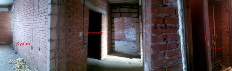

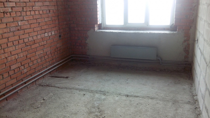

  • 1. Горизонтальная проводка труб водоснабжения, от стояка в подъезде соответственно в квартиру (фото 1) Из какого материала трубы для этого использовать? Чем в таком случае заливают пол? Необходимо ли оставлять возможность доступа (для ремонта/замены) к трубам в полу и как это осуществить?
    2. То же самое и с разводкой труб теплоснабжения (фото 2), сейчас проведены по стенам по периметру всей квартиры, на расстоянии 10-15 см от пола, хочу спрятать в пол, вопросы в общем те же что и в п.1

  • В ответ на: 1. Из какого материала трубы для этого использовать? Чем в таком случае заливают пол? Необходимо ли оставлять возможность доступа (для ремонта/замены) к трубам в полу
    Трубами из пластмассы, конечно )))). главное - не нужно делать металлом)
    Доступ к правильным трубам и правильным соединениям не нужен.
    пол заливают теми же смесями, для полов, как обычно...
    В ответ на: и как это осуществить?
    есть два варианта - 1) подучиться, потренироваться и сделать самому 2) пригласить специалиста.
    В ответ на: 2. То же самое и с разводкой труб теплоснабжения...................вопросы в общем те же что и в п.1
    ответы - те же :umnik:

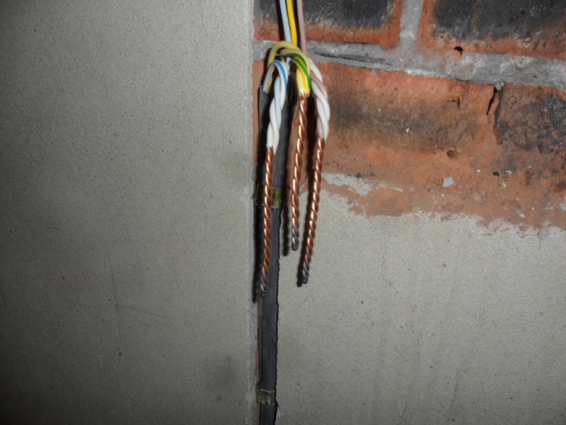

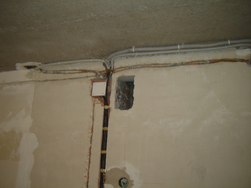

  • Всем доброго дня! Сегодня обстоятельно расскажу о решении проблемы, с которой сталкиваются многие люди решившие сделать ремонт на кухне своей квартиры. Речь пойдет о переносе розетки для электроплиты в более удобное место или вообще необходимо сделать две отдельные розетки под варочную панель и духовой шкаф. В домах «советской постройки» обычно розетку электропечи располагали гораздо выше поверхности электроплиты. И получалось, что нельзя подвинуть электропечь вплотную к стене, мешает кабель и в образовавшуюся щель легко улетали кухонные предметы типа ложек, вилок, а хуже всего кусочки продуктов, которые легко становились основой размножения тараканов. Переносим розетку печи ниже уровня поверхности в специальную нишу сзади плиты и нет проблем, мало того электроплита перестаёт выступать вперёд и получается общая линия с тумбами. Второй тоже распостранённый случай, когда вы решили вместо отдельно стоящей печи сделать встраиваемые варочную панель и духовой шкаф. Причём тут возможны вариации – можно разместить духовой шкаф под варочной панелью, а можно разнести их в разные места. К примеру, духовой шкаф устанавливают в гарнитур на уровне глаз, что очень удобно при готовке, не надо нагибаться, весь процесс перед глазами. Идеальным вариантом, конечно, было бы полная замена кабеля от электрощита до конечных розеток. Но это очень затратно и нужно делать, если кабель на электроплиту уже очень плох или вы начинаете капитальный ремонт квартиры. Если вы хотите обойтись малой кровью, тем более если квартира в новостройке, то кабель на электроплиту можно нарастить и подвести в нужное место. Главное сделать это надёжно. Как это сделать расскажу подробно, на примере из новостройки, когда вместо одного кабеля расположенного на уровне 1 метра от пола мною сделаны две отдельные розетки под двухконфорочную варочную панель и духовой шкаф. Причём можно делать это как с алюминиевой, так и с медной проводкой.
    Сначала в том месте, где у вас стоит розетка электропечи или просто вывод кабеля делаем углубление в стене, размерами примерно 20 на 15 сантиметров, глубиной примерно 3-4 сантиметра. От этого места делаем штробу в место, где будет новая розетка для печи или розетки для варки и духовки. Причём если розетки будут далеко от оси прежнего расположения кабеля электропечи, то лучше будет вскрыть штробу с кабелем до места, где он поворачивает в горизонталь, и далее снова проложить его вертикально в место нового расположения. Это нужно для того, чтобы не пробить кабель при навеске кухонных шкафов. В изготовленную штробу прокладываем кабели с запасом в обе стороны по 20-25 сантиметров. Далее имеющийся кабель и подведённые кабели разделываем на жилы и зачищаем их на 15 сантиметров. После делаем скрутку соединений. Обязательно скрутку зафиксируйте либо сваркой, либо СИЗ, либо обожмите гильзами. Самый простой и доступный способ это СИЗ, каждый может с ними совладать. Следующим шагом будет изоляция скруток. После изоляции соединения прижимаем к стене, фиксируем хомутами. Далее замазываем либо алебастром, либо гипсовой штукатуркой. Не забудьте результат переноса зафиксировать на фото и оставить на память, может пригодиться при монтаже кухонного гарнитура. Естественно по умолчанию до начала работ обесточьте кабель на электропечь. На фото как раз все этапы этой работы показаны. Самое главное при переносе печного кабеля обеспечить надёжное и долговечное соединение и здесь применяем следующее правило, чем больше площадь соединения проводников, тем надёжнее соединение. За свою многолетнюю практику перенёс многие сотни печных кабелей и ни одного брака. Делайте надёжно, делайте качественно! Всем желаю успехов в ремонте!

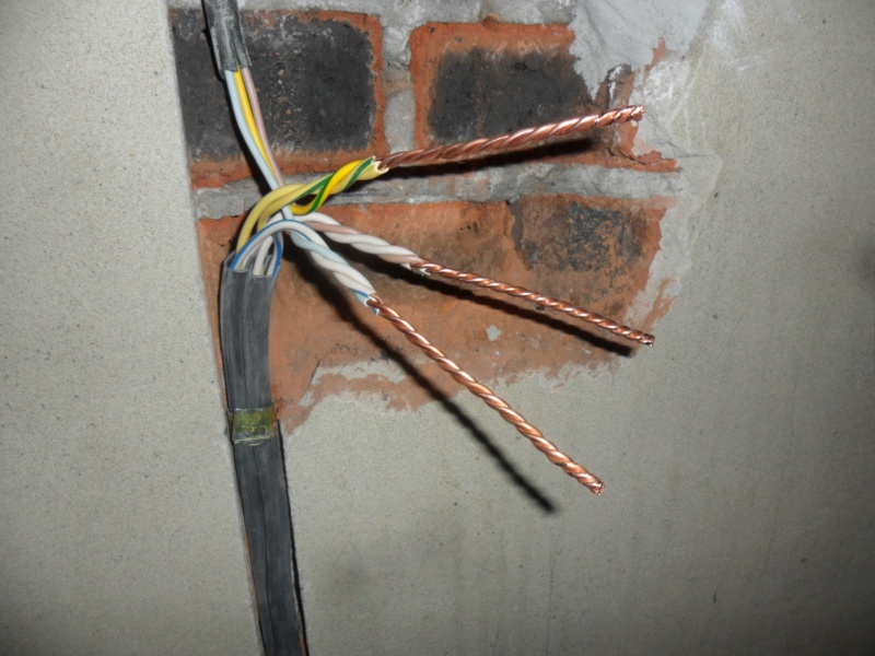

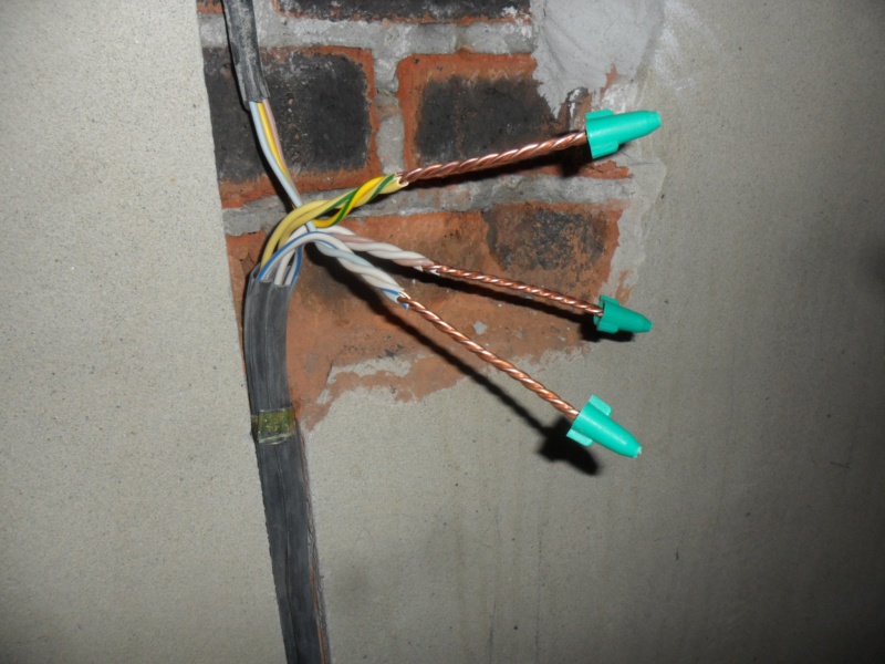

  • Ещё фотографии процесса переноса электропечи
  • В новостройке лучше заменить, чем наращивать, имхо. И стоит предупредить, что соединять кабель из одного материала.
  • Про материалы согласен - алюминиевый соединяем с алюминиевым, медный с медным. Про полностью менять не совсем согласен, в большинстве случае можно на этом сэкономить. Конечно когда дизайн-проект всей квартиры лучше полная замена, что обычно и происходит. Но зачастую люди сначала делают ремонт, а уже потом начинают задумываться о проекте кухонного гарнитура. И естественно не готовы снова всё переделывать.
