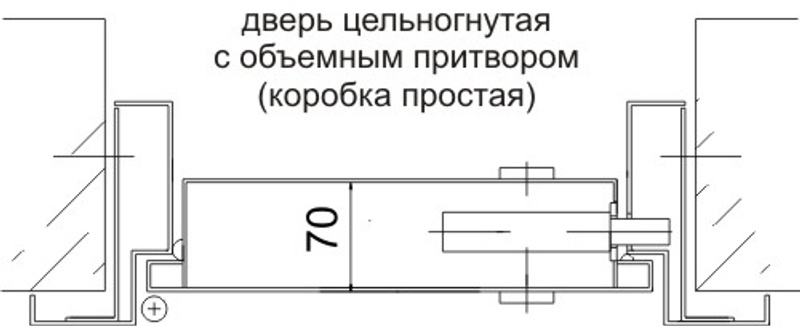

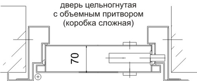

  • сложный профиль двери у простого сильно выигрывает в эксплуатации ?
  • если я правильно понимаю о чем идет речь, то:
    - у сложного короба будет на 1 контур уплотнения больше;
    - у сложного короба не будет видна щель между полотном и коробкой (с поблескивающими в ней ригелями) со стороны квартиры.
    И где вы вообще нашли квартирную дверь с простой коробкой???
  • предлагают в Элкоме. Правильно как на картинках
  • Это спорный вопрос. Второй притвор заужает световой проем двери. Если дверь российская, металл честный 1.5-2 мм, то бывает даже хуже, чем с 1 притвором, зазор не всегда идеально получается... А в кварире он и не нужен, если не 1 этаж, с холодным подъездом и задымленностью.... В китайских дверях как правило металл "фольга", да щели по коробу, там 2 притвор помогает хорошо, это по-своему опыту знаю..., правда наклеил простую резинку, вместо резино-пластиковой штатной.

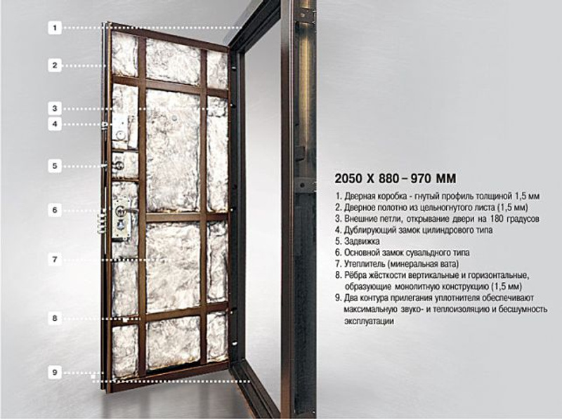

    а правда что мин.вата может "слёживаться", образуя пустоты, и тогда лучше мин.плита?

  • В квартиру я советую ставить только сложный короб. Потеря пространства, как написано немного выше там не существенная 2-3 см, а 2 притвора всетаки лучше чем один. Подъезды у нас не везде современные, во многих дует с окон, дверей, соседи курят и прочее. Сложный короб сводит количество щелей к минимуму. А по хорошему щелей вообще не должно быть при нормальном производстве. Если кто то делает кривые сложные короба, то с чего они простой короб сделают нормально?! Ни кому не в обиду.
    По утеплителю - конечно минеральные плиты лучше ваты (она действительно дает усадку).

  • а какова "скорость" усадки минеральной ваты?
    подлежит ли усадка исправлению?
  • В ответ на: а какова "скорость" усадки минеральной ваты?
    не парьтесь, и поменьше заходите в салоны с китайскими дверьми. обычно в полотнах предусмотрены вертикальные ребра жесткости. типа того, что на рисунке. так что не все так страшно. тем более на 100% заполнить все полости утеплителем все-равно невозможно.
    хотите тишины? поставьте 16мм панель, говорят помогает.
  • Скорость усадки зависит от частоты использования двери (создается вибрация) а так же от вибрации в доме в целом. Вот у меня например рядом с домом трамвайные пути. И когда идет трамвай, то я "подскакиваю" на кровати.
    Ребра жесткости действительно помогают в борьбе с усадкой, так что критичного ни чего не произойдет.
    Так же усадка зависит от плотности первоначального наполнения - если набили плотно, то усадка будет минимальная. Плотность набивки можно посмотреть через отверстия для противосъемников, например.
    Чтобы исправить усадку нужно разбирать дверь.... Это делается не в домашних условиях точно!
