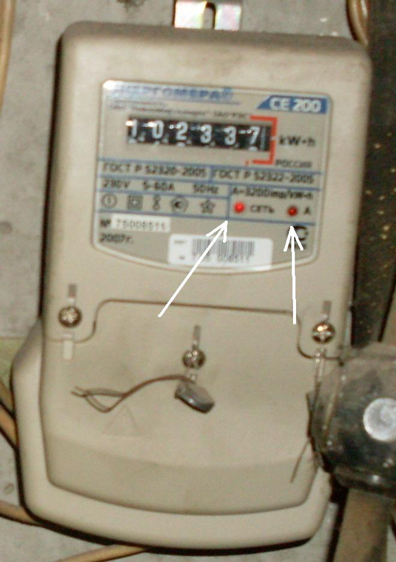

"А" - Это индикатор функционирования и мигает он с частотой пропорционо потребляемой энергии. Т е чем больше Вы по требляете энергии тем чаще будет мигать светодиод.А я вот про индикатор "сеть" спрошу. Когда я выключаю пакетник, индикатор «сеть» гаснет. Разве так должно быть, ведь пакетник вроде должен быть установлен после, а не до счётчика?

пакетник, вообще то и нужен для того чтобы обесточить счётчик, поэтому он всегда ставится на вводе, то есть до счётчика"А" - Это индикатор функционирования и мигает он с частотой пропорционо потребляемой энергии. Т е чем больше Вы по требляете энергии тем чаще будет мигать светодиод.А я вот про индикатор "сеть" спрошу. Когда я выключаю пакетник, индикатор «сеть» гаснет. Разве так должно быть, ведь пакетник вроде должен быть установлен после, а не до счётчика?

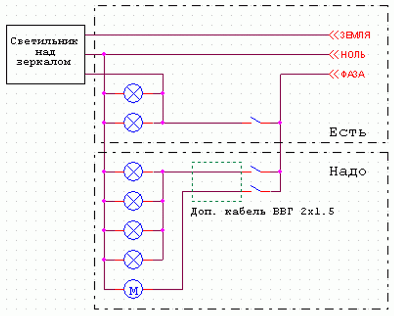

Вопрос к электрикам. В ванной из потолка торчит три провода: земля, ноль и фаза с выключателя. Хочется разбить точечные светильники на две группы и поставить вентилятор. Можно ли для этого кинуть от выключателя один ВВГ 2х1.5 до распредкоробки на потолке в ванной, а от нее уже к точечным светильникам и вентилятору под натяжной потолок? Не будет ли путаницы с проводами, т.к. в кабеле один белый (фаза) другой синий (ноль)? По идее оба должны быть белыми? Просветите, пожалуйста!По вашей схеме получается, что первая группа точечников в количестве двух будет включаться вместе со светильником зеркала, вторая группа и вентилятор будут включаться независимо друг от друга. По поводу путаницы, если делаете сами то вам разницы по цвету проводов нет, если кто-то будет вам делать просто поясните этот момент, от цвета проводов что там будет фаза или ноль ничего не будет это же просто евростандарт в расцветке провода,для удобства монтажа и последующего ремонта или модернизации в перспективе, а есть ещё много кабелей, где вообще цвета и коричневый и чёрный и любые другие.... Так что я думаю вам не стоит париться по этому поводу . Главное сами не запутайтесь при монтаже. Желаю успехов.

По вашей схеме получается, что первая группа точечников в количестве двух будет включаться вместе со светильником зеркалаРешил, что отдельно выключать светильник нет необходимости. Он планируется с выключателем, т.е. его можно будет при желании выключить при двух включенных точечных. Иметь включенным только светильник (13 Вт лампа дневного света) вряд ли понадобится. Санузел совмещенный, для малой надобности и в ванне поотмокать - два точечных, а побриться, например - полный свет.

Вот я и думаю, будет ли правильней вскрыть штробу от выключателя до распредкоробки и тем же путем прокинуть дополнительно 2 таких же? Штукатурка гипсовая, стена зашпаклевана, но её всё равно надо подшпаклевывать. Предлагают от выключателя пробить стену в ванную, по стене в ванной поднять ВВГ 2х1,5 до потолка и под потолком подвесить до распредкоробки. Есть смысл распаять провода (с паяльником умею обращатьсяВ принципе можно сделать так как вы описываете, можете конечно и пропаять скрутку проводов, моё мнение паяльник это лишнее, если умеете правильно обращаться с СИЗАМИ. Про WAGO вам любой профессиональный электромонтажник скажет что это временный вариант для экспресс-монтажа, либо подремонтировать проводку. А то что пишут на том сайте, ну дак и на заборе пишут одно слово, а посмотришь ничего нет там.... как сказал один деятель от шоу-бизнеса интернет это большая помойка, а на помойке знаете кроме полезных вещей много всякого барахла. Я уже разницу про эти клеммы и Сизы рассказывал, если интересно могу напомнить.....) или СИЗов достаточно?
