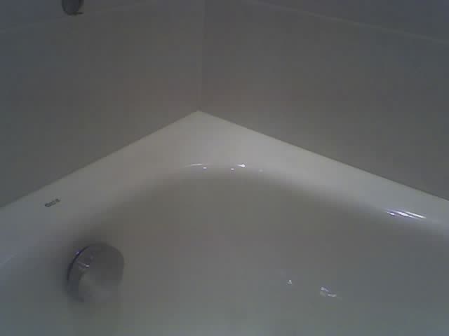

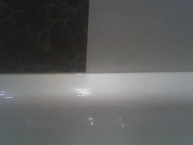

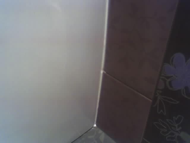

  • Млн, столько споров тема вызвала, публикую фотки:
    1) вот так выглядит силиконовый герметик на стыке
    I'm breakin' all the rules i didn't make
  • 2)вот так выглядит акриловый герметик на стыке (там где прямое попадание воды - его как-то не применяют)
  • 3) вот так выглядит ванна "в панораме", обработанная силиконовым герметиком
  • Ваша ванная?
    на фото ванна вплотную к стене.
    основная же проблема чем заделать зазор до 5 миллиметров...
    Прошу прощения за ошибки, они не от неграмотности, а торопливости из-за...
  • Она не вплотную к стене, она была вмонтирована под кафель. Иными словами, кафелем стену выложили до уровня будущей ванны, а потом саму ванну подвинули под него, так что получилось, что кафель как бы "встал на ванну" Классика, почти все так делают, хотя нам предложили сначала сделать кафель до пола, но мы мудро отказались:улыб:
  • А зазор между краем ванны и краем тксказать кафельного карнизика отрегулировали до минимума ножками. Для этого даже пришлось болты докупать большей величины, чем были в комплекте с ванной. К слову сказать ванна чугунная, но литье оказалось на редкость хорошее, поэтому верхний край ванны не представляет собой вид на горизонт океана или пологие отроги Карпатских гор %-)
