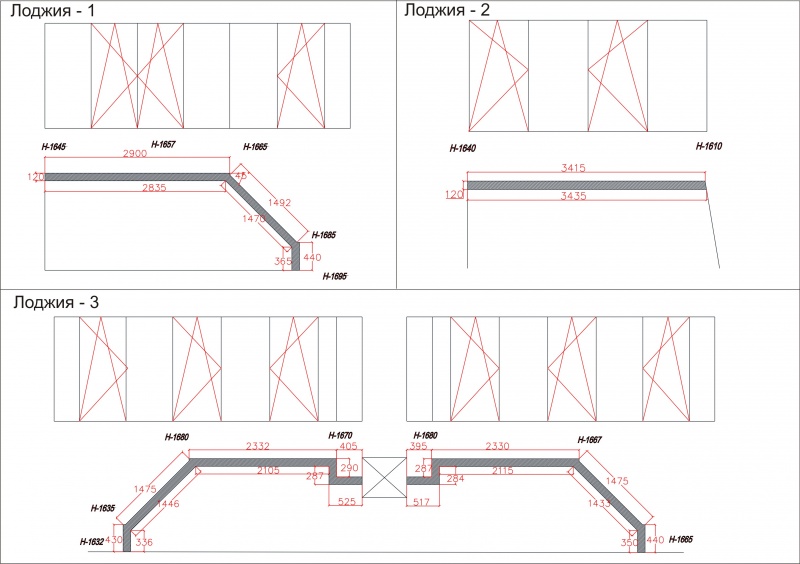

  • Создал отдельную ветку, но чет глухо )) напишу тут.
    Хочу застеклить балконы пластиком, возможно буду утепляться в дальнейшем. Сливы из оцинковки.
    Посчитайте с монтажом каждый по отдельности. Дом кирпич. Так же интересуют сроки и форма оплаты,размер предоплаты.
    Исправлено пользователем toxid (03.08.10 12:20)

  • В ответ на: Создал отдельную ветку, но чет глухо )) напишу тут.
    По отдельности никто считать не будет, это точно. И если отдельно изделие и отдельно монтаж еще как-то можно найти, а вот стеклопакет отдельно считать точно никто не станет! Так же могу предложить только общую сумму.
  • В ответ на: По отдельности никто считать не будет, это точно. И если отдельно изделие и отдельно монтаж еще как-то можно найти, а вот стеклопакет отдельно считать точно никто не станет! Так же могу предложить только общую сумму.
    Да мне хватит отдельно изделие, отдельно монтаж. Только по номерам напишите 1,2,3))
