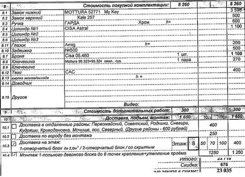

• В ответ на: К сожалению, этот ценник максимален. Если вы можете посоветовать более эффективный вариант за эти деньги, буду благодарен.
    По Кале. По-моему на этом форуме читал, что необходимо поставить два разных замка. Один цилиндровый второй сувальдный. При ограниченности средств поставить хороший цилиндровый (Мотура, Чиза, Ессети) и турецкий, либо российский сувалдный. Или я не прав?
    Опять же повторюсь, если кто либо сможет предложить более эффективную конфигурацию за эти деньги, буду только рад(если есть предложения от конкретных компаний, велком в личку).
    И еще пара вопросов. На много ли различаются по взломоустойчивости, та дверь, которую мы хотим купить и тот же Форпост?
    Броненакладка врезная ставиться на сувальдный, или цилиндровый замок?
    Если у двери внешние петли это сильно влияет на безопасность?
    Если ценник максимален - то берите, нормально. Только кале выкиньте:улыб:Это не замок ИМХО.
    В принципе у вас стоит в смете достаточная сумма на приличный замок, но ИМХО именно ИМХО я бы поменял производителя.
    На данный момент из замков в свободной продаже, мне лично внушают доверие только аблой и моттура.
    За 4 тысячи можно поставить нормальный цилиндровый замок + броню.
    Сувальд за такие деньги я бы не ставил, хотя ему и не нужна броня, он слишком поддается отмычкам в большинстве случаем, да и вообще конструкция примитивней...
    А все разговоры об "отсечных сувальдах" и пр -ИМХО тупо реклама...
    КОнфигураци более эффективная вряд ли возможна за такие деньги.

    Петли (если вы имеете ввиду под "безопастностью взломостойкость двери)практически не влияют на взломостойкость. В современных дверях срезав петли ничего не добьешься.
    Броненакладка ставится на цилиндровый замок.
  • Вот еще такой вариант. Нормальный цилиндр с утопленой броненакладкой. Надо ли ставить броню на Мотуру (марганцево какую-то предложили)?

  • В ответ на: По Кале. ... читал, что необходимо поставить два разных замка. Один цилиндровый второй сувальдный.
    Хорошие мысли читали, правильные.
    Прав.
    По Вашей спецификации я понял, что у вас замковый механизм Кале, а цилиндр Чиза.
    Если так, то вы выбрали идеальный бюджетный вариант.
    Ведь, замковый механизм это просто задвижка, а весь смысл взломостойкости в цилиндре и броне, а цилиндр у Вас Чиза, броня - тоже.
    Не вижу смысла переплачивать за замковый механизм.
    Я бы ещё цилиндр на Мотурровский поменял (дешемше они и их меньше по городу).

    В ответ на: Броненакладка врезная ставиться на сувальдный, или цилиндровый замок?
    На цилиндровый.
    Я родителям в Интерио на мотурровский цилиндр поставил и бронь нечизовскую, нефирмовую, а дешевле (реально разницы никакой) - ещё сэкономить можно.
    Хотя, у них это вторая броня ...
