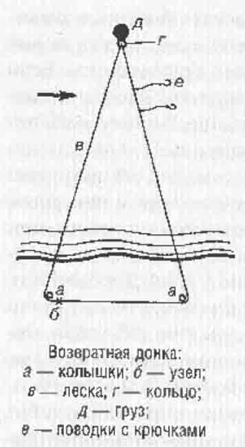

  • ННП... Ребят, а на карусель не пробовали? Не слишком это муторно? См. вложение...

  • а зачем? резинка же есть ))

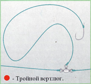

  • И еще: я вот решил остановиться вот на таком способе крепления поводков... При помощи тройного вертлюжка... Вроде как перекрутов меньше должно быть... Что скажете?
    ...а сейчас надо обязательно дунуть, если не дунуть никакого чуда не произойдет. (с) Амаяк Акопян.
  • Ничего не понял в этой карусели. Говорят есть аналог кольцовки, только для ловли с берега. Как она устроена?
  • я также делаю, нормально работает
  • В ответ на: Ничего не понял в этой карусели. Как она устроена?
    Привожу принцип работы:
