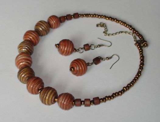

  • Давно и серьезно увлекаюсь изготовлением украшений из пластики. начала даже делать украшения на заказ. В прикрепленном файле одно из последних. Это пока свободно :миг:
