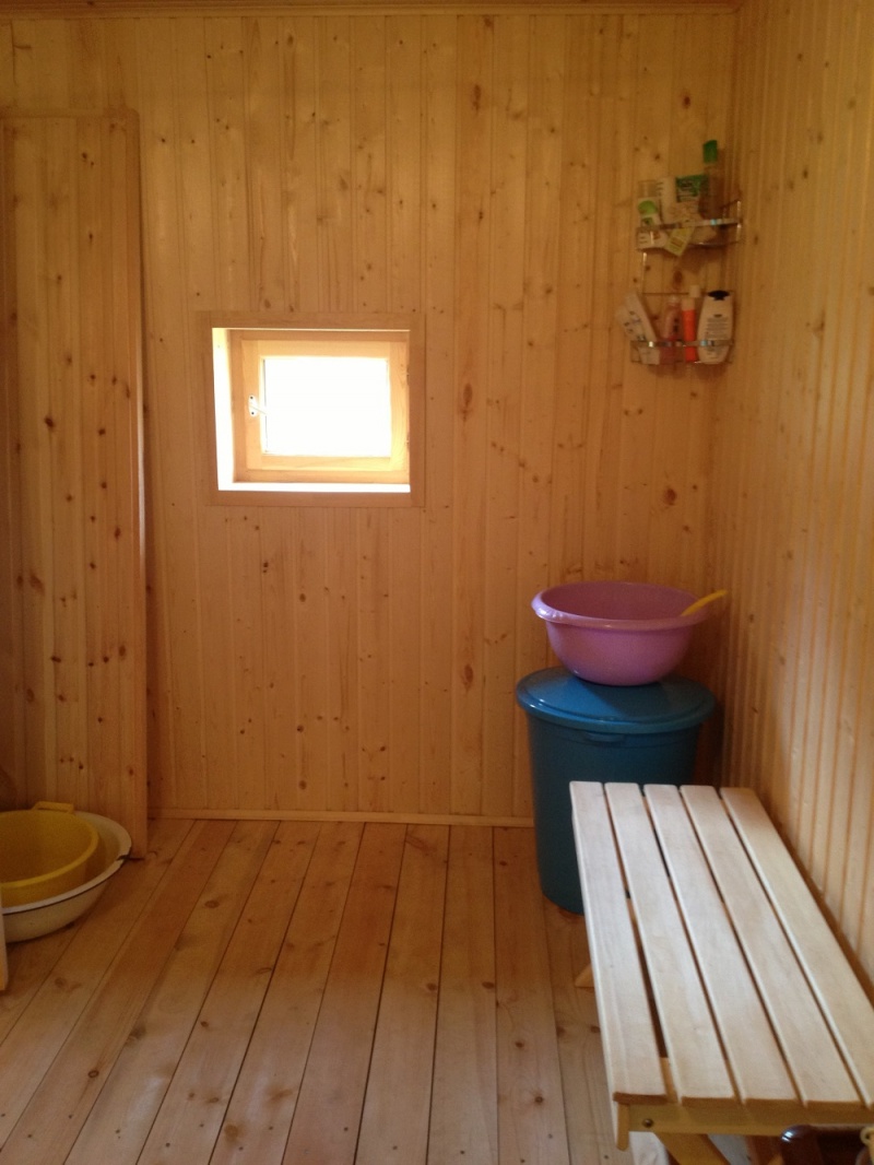

  • Добрый вечер! Вообщем перестроили мы баньку, муж сам с другом делал (делали первый раз)) кое-что уже по факту переделывали, зато теперь ученые))) обшили парилку липой, только дверь из сосны, и моечную сосной....делюсь тем, что получилось
    • парилка
    • парилка
    • парилка
    • парилка
    • моечная

  • Здорово. Молодцы. Местами напоминает мою баню:улыб:
    А дверь у вас не "плачет"? Я свою сосновую дверь тоже вагонкой зашил кедровой, т. к. сосна постоянно "плакала".

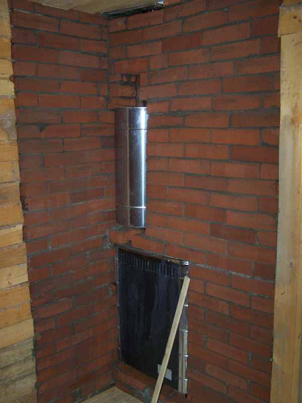

  • Вот как это выглядит (фотографии на этапе строительства, до отделки).
    • В парной.
    • Со стороны мойки.

  • Я, думаю, зря в мойку часть печи и бак выводили, у Вас стена кирпичная хороший теплоаккумулятор. Ранее писали баня из 150 бруса и зимой не используете? Боялись что в мойке будет холодно?
  • Да, брус 150 лежит "плашмя", т. е. толщина стенки 15 см. Одну стенку печи вывел в мойку специально, действительно для зимы (приезжали, парились, всё было отлично). Тем более что пол в мойке у меня проливной.
    Я думаю, что если бы всё оставил в парной, то вода начинала бы кипеть ещё быстрее. Приблизительный объём парной 8,5 куб. м. Печь -- Термофор "Тунгуска Витра".

  • Ещё раз фоты посмотрел, получается у Вас в парной большая часть бака с водой, а он ведь как я помню без крышки, однозначно вся проблема в нём, треба бак накрыть крышкой, из той же нержавейки и сделать, только борт крышки чтоб в баке был, а не снеружи бака (иначе побаку конденсат побежит) или делать без борта.
    Ещё одна бредовая идея, правда не знаю каким материалом это можно сделать, но идея в том, чтоб теплоизолировать трубу в месте контакта с водой (точку кипения отодвинуть по времени), не обязательно даже герметично. Чем то рулонным, негорючим и не ватным разумеется, или скорлупы посмотреть какие.
  • Там на фото просто не видно: бак с крышкой, точнее с заливным отверстием сверху, которое просто крышечкой накрывается. Примерно, как тут:
    http://www.termofor.ru/img/saved/9/bak2.jpg
    Только форма самого бака не такая.
    Диаметр с кулак (рука проходит свободно). Отверстие над кладкой, на фото мойки обратите внимание на "дыру" в кладке -- оно там. Со стороны парной я эту "дыру" закрываю металлическим листом, но он не закреплён. Вот я и думаю, что надо бы его закрепить, промазать герметиком и ещё промазать примыкание самого бака к кладке. Пусть себе кипит в мойку, в парную не пойдёт.
    В ответ на: теплоизолировать трубу в месте контакта с водой
    Учитывая, что в бак как раз проходит рука, наверное, попытаться можно, но будет сложно: две руки уже не проходят:улыб:
  • В ответ на: ...закрепить, промазать герметиком и ещё промазать примыкание самого бака к кладке. Пусть себе кипит в мойку, в парную не пойдёт.
    Ну с этого, тогда и нужно начинать. Можно ещё где нить над гороловиной вытяжку обыкновенную сделать, при закипании - открывать, правда и часть тепла из моечной будет улетать, но его из парной можно востановить.
