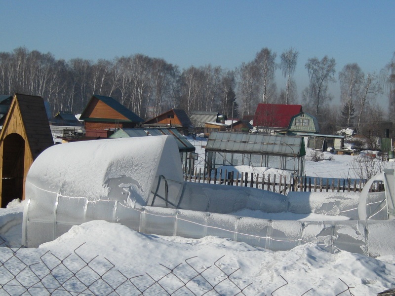

  • Прошелся по дачному обществу и зафиксировал такую картину. Это теплица из профиля. Кто сделал? Да не все ли равно? В Сибири такая участь уготована для любой теплицы из профиля, не сегодня, так завтра. Предлагаю создать галерею пострадавших теплиц. Поддержие, люди!
    Минимум стандартов, больше творчества!
  • видел зимой такие трупики)))
    вот она, извечная человеческая "экономия", теплица из профиля - г...
    а сколько этого г... на рынке :шок:
    Гордый зануда скифов
  • Все металлоконструкции нужно считать на нагрузки.
    В противном случае ожидает такая картина как на фото выше!
  • Много теплиц полегло в этом году, как то присутствовал на строительстве крыши, и сверху обзор хороший, во всех соседних дворах наблюдал такую картину. Нелегли у тех, кто за ними ухаживал, сбрасывал снег, ставил внутрение распорки.

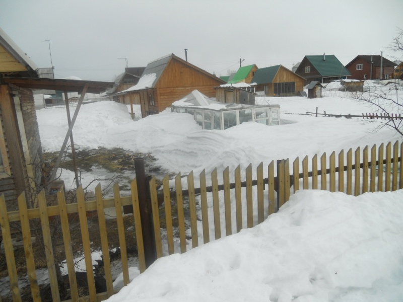

  • Незнаю из чего сосед слепил эту теплицу, но факт вот такой...
  • а зачем я купив теплицу должна ставить внутренние распорки???
    это должен продумать изготовитель и сделать так чтоб снег не ломал ее.
  • Просто многие покупая теплицу а 10 тр думают что она мегакачественная и они сэкономили. А эти теплицы делаются из "фольги" Хотите незаморачиваться с теплицей? Покупаете 25 угол. с него каркас, обшиваете поликарбонатом. Крышу двускатную примерно 60 градусов. И эта теплица переживет вас и ваших внуков.

  • Просто многие теплицы,которые сюда завозят,расчитаны не на наш климат,а на более тёплые области России.

  • Вот тоже фото калеки.
    Нет в этом мире совершенства.
    Далёк от совершенства и я.
  • Вернее на более малоснежные. :улыб: Хотя вон, Киев завалило. Опасность может подстерегать повсюду. Так что, как в рекламе, геморрой никому не нужен. Да, металлолому нынче много будет, народ реально жалко. Вот поэтому то и пытаюсь хоть малую лепту внести по просвещению людей. Все так ведь понятно, когда мозгами пошевелишь немного. Кто потерял теплицу, тот наверняка еще одну будет ставить, но уже понадежней и подороже. Мысль такая: кто покупает дешевую, тот очень щедрый человек, поддерживающий российского производителя, то есть спонсор. Не знаю, я пока для этого не созрел...

  • В ответ на: Вот тоже фото калеки.
    на сколько я понялп ро фото - расстояние между опорами было см 60...80 и они из уголка - так мне увиделось по фото
    это так?
    тогда странно? уголок тоже наверняка 40 или 50
    единственно то что уголок сделан аркой и там видно не укреплен - рассчет то другой должен быть

  • В ответ на: И в тему. ...2 мертвых теплицы. Одна явно из металла, не понял, правда, из профиля или из трубы, но склоняюсь к первому варианту. Вторая из дерева, не знаю из какого. Такая классически угловатая похоже... Ну дык вот. Металлическая провалилась, а деревянная скособочилась на бок и завалилась. ...
    Ну и не удивительно.Нет ничего вечного.Кто бы за что бы не ратовал-за деревянные,за цельносварные, за монолитный железобетон-всё рано или поздно развалится. Поэтому и выбираем не вечное,а то,что меньше хлопот доставляет, и больше уверенности вселяет.
    Пока,как я посмотрю по обсуждению, больше вселяет стальная квадратная труба.
