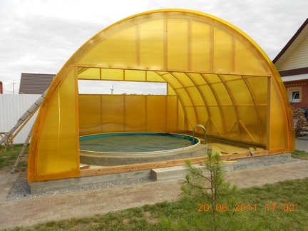

  • хочется закрыть бассейн на даче полупрозрачным куполом-навесом, нашла фирму, которая с 1 июня запускает производство данного товара, но ценник там высоковат. фактически они взяли за основу теплицу из поликарбонада, но почему так задрана цена - не понятно... разница аж в три раза...
    поделитесь опытом ! может у кого стоит такой навес, подскажите где брали, из чего мастерили, что за конструкция?

    тоже актуально. Если размер 4*10- сколько может обойтись? При этом створки раздвижные , как на первой картинке

    Видимо,потому что секции подвижные-она же сдвигаться должна?Направляющие там,колёса...
    Ну,и,небось,поболее теплицы размеры будут.

  • Извините, но это не купол, а арочная конструкция, и, я так думаю, на один сезон, если не разобрать на зиму. Пластик - это спорный материал для сибирских условий, нужно посмотреть с пристрастием. Минус такой конструкции в том, что она лишь закрывает водоем от грязи и пыли, а для человека там нет места. Нет комплексного подхода, если бы эта система не раздвигалась, то к бассейну подойти было бы проблематично. Вся и замануха в кинематике, и проблемы будут тоже в ней. В Сибири нужно хорошее стационарное укрытие, позволяющее продлить лето месяца на три. Это вполне можно воплотить, подойдет арочный деревянный каркас с двумя слоями материала покрытия. Такое укрытие я видел сам и пока ничего лучше не видел. Кстати, фотки Удачника, по-моему, из этой оперы. :live:

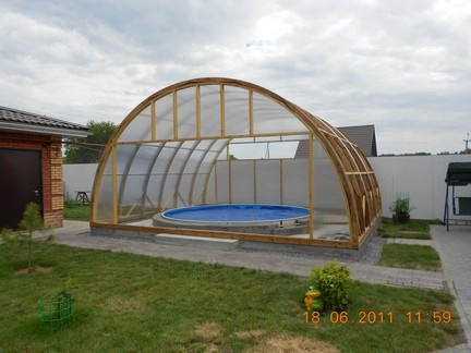

  • Согласен с Вами, я тоже встречал закрытый бассеин обычным деревянным каркасом(такойже как на теплицах) отличие в том что он установлен на фундамент, ну и соответственно с запасом вдоль длины и от одного торца примерно 1,5-2м , от второго торца отступили метра 4,5 где разместили зону отдыха.
  • А мы просто заказали теплицу из полекарбонада под размеры бассеина, уже 4 года стоит.
    Исправлено пользователем NalykinaIra (15.06.11 22:47)
  • Тоже вариант, и без заморочек :respect:
  • А сколько градусов выигрываете? Сезон пользования какой, когда можно купаться?
  • 27 мая поставили бассейн, 31 уже купались. Если погода солнечная градусов 25, то в помещении бассейна все 30 и выше (у кого есть теплицы тот представляет себе это). За теплые дни вода нагрелась градусов до 27 (точно не могу сказать, градусник разбился). И сегодня вода очень теплая, чистая, хотя на улице не очень, а в помещении не ветра, ни холода, дети целыми днями из воды не выходят. Стоит бассейн у нас до первых морозов, купается конечно нельзя уже, но мы с горячей бани ныряем. Мы не капельки не пожлели что зделали так.

  • мы думали над этим вариантом, на сколько в этой "теплице" душно в обычный день, когда на улице выше 20 градусов? как проветриваете? там должны быть форточки, сколько их - если они есть?
    возможно все, на невозможное нужно больше времени
  • Типлицы с форточками на крыше продовались на площадке возле Домацентра, это помоему единственная теплица у которой много форточек
  • при 20 градусах будет 40-50 градусов если не проветривать. при 25-30 у нас в ангарах укрытых СПК 60 градусов и выше.

  • В ответ на: при 20 градусах будет 40-50 градусов если не проветривать. при 25-30 у нас в ангарах укрытых СПК 60 градусов и выше.
    и чем там дышать? бассейн ставим чтобы освежиться, а тут парная получается
  • спасибо за ответ, скорее всего поставим как у вас
  • В ответ на: и чем там дышать? бассейн ставим чтобы освежиться, а тут парная получается
    нужно организовать проветривание.
    ...вода будет точно не 60 градусов:улыб:

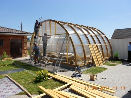

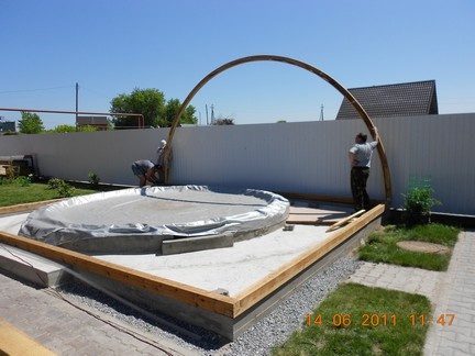

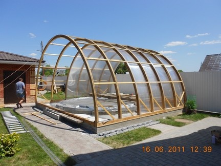

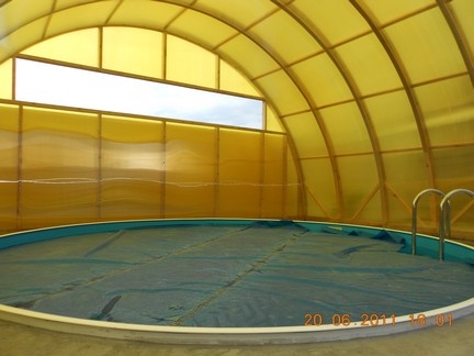

  • А вот фото, которые я обещал. Пока установлен только внутренний слой поликарбоната, доделать обещали в понедельник. Потом останется установить пластиковый витраж с входной дверью главного фасада и форточную группу с другой стороны. Вот это укрытие реально позволит эксплуатировать бассейн даже зимой! Репортаж с места событий постараюсь продолжить.

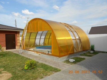

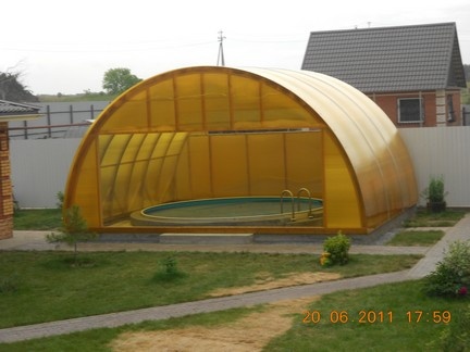

  • И вот как все выглядит сегодня. Возможно не каждому цвет нравится, но теплоты и солнца в избытке, особенно это будет ощутимо в холодное время и пасмурную погоду. Короче, штука получилась позитивная. Через недели две можно будет увидеть в законченном виде.

  • Здорово. Но только для бассейнов, которые не надо убирать на зиму (из морозостойких материалов), мы же свой на зиму убираем. Если не секрет во сколько вам обошлась вот такое сооружение. :eek:
  • Про цену не удосужился узнать, типа было неудобно. Зависит от размеров, однако. При случае поинтересуюсь. А под крышу поместить можно, я думаю любой бассейн, разборный он или нет, только укрытие это явно не разборное, то есть нет необходимости его разбирать, хотя сказать, что это строение капитальное, тоже нельзя, уж очень оно воздушное.:улыб:

  • Я, например, тоже не предполагал, что будет так интересно выглядеть... Просто четкая геометрия.
