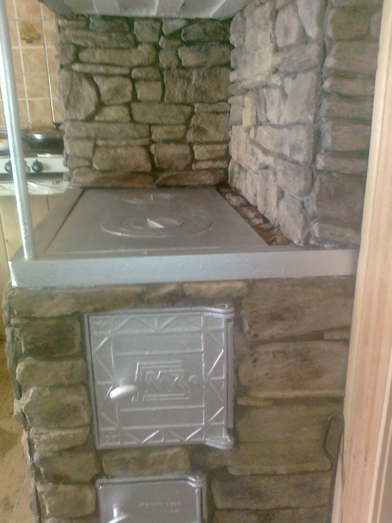

  • Впрошлом году тоже голову ломала- чем печь облицевать. Остановилась на варианте "Искусственный камень" разноразмерный (из-за кривизны печки), сажала на "Геркулес" толи термотойкий, толи высокотемпературный, сейчас не помню, можно спросить у продавцов.Клей разводила и накладывала плитку в соответствии с инструкцией на упаковке клея( продавался в мешках в сухом виде).Плитку накладывала сама! "Молочко" с обратной стороны плитки муж зачищал на электроточиле.После того, как обложила печь плиткой, выдержала 2 недели, потом сделала первый нежаркий протоп,дальше топила как обычно. Отпало всего 5 плиточек, летом положу их снова, клей остался. На дачу ездили зимой, перепад температур был 50-60 град.Я считаю, что для такого экстремального эксплуатирования это неплохой результат, гораздо меньше допускаемых 5%. Так, что дерзайте!
  • Так вот получилось. Зачистили металлические детали под покраску,поэтому выглядит не очень.Покрашу на выходных.
  • Печка та же. Вид сбоку. После покраски Tikkurila Termal Alluminium.Такая термальная краска выпускается в чёрном и серебристом исполнении, чёрный цвет я не захотела.
  • Рванный камень практичен, недорого выйдет, и сама печь по современному выглядеть будет.

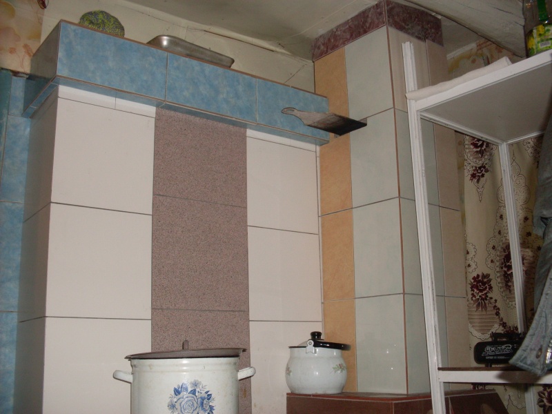

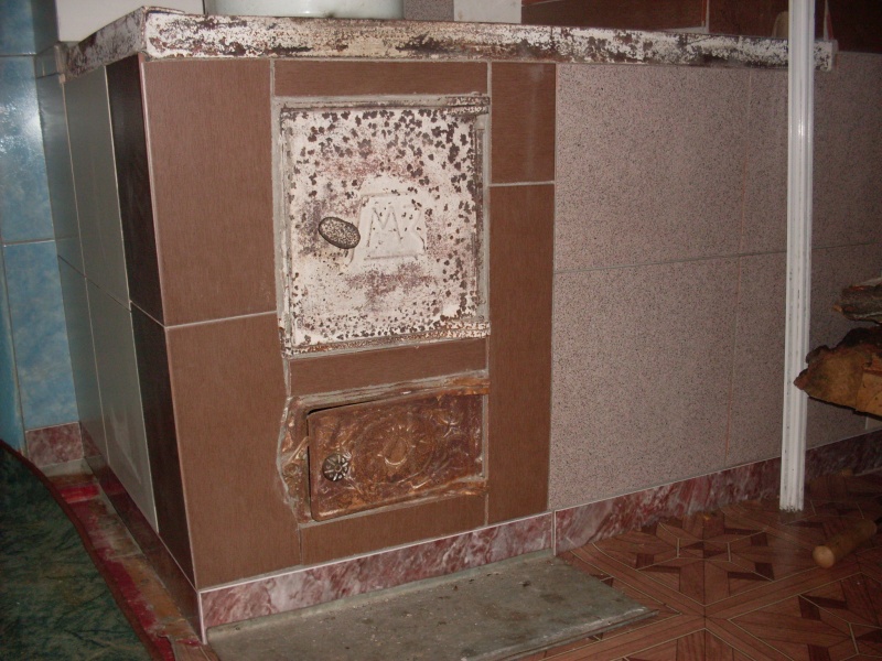

  • Мы тоже сделали отделку печи но не кафелем, а керамогранитом. Купили избушку, а там печка беленая, и все с нее сыпалось.. вот что получилось...зиму прекрасно перенесла.. мы зимой каждые две недели в деревеньку ездили и печь топили... иногда и углем... вообщем трещин нет и керамогранит весь на месте...
    Исправлено пользователем vintar1965 (03.11.11 10:29)
