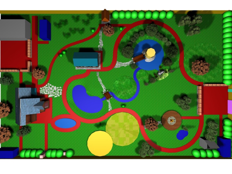

  • вот)
  • ещё
  • Вау!
    А дом-то в самом конце получается? И что за желтый цилиндр справа - скульптура или фонтан?
    Главное, чтоб тепло внутри было...
  • Жёлтый цилиндр - это беседка) (или дощатый настил). Беседка не прорисована, потому что эта задача не ставилась - вид беседки буду выбирать потом и сам.
    Это не дом, а большая баня) в которой можно жить (3 комнаты). Потом будет гостевым домом).
    Под сам дом зарезервировано место (ближний правый угол на втором фото)

  • А площадка впереди - это парковка или просто мощение перед домом, гаража нет?
    Серьезный проект должен получиться. А за водоемами ведь ухода много, не пугает?
  • Гараж - серый куб в верхнем левом углу (первое фото)
    Площадки две - у меня с двух сторон заезд
  • Водоём будет на основе естественной самоочистке (растения, движение воды)

  • В ответ на: Вау!...
    Гм. Вот имено, что "вау!"
    только не восхищённое, а ужасающее "ВАУ!!!" :help.gif:
    Надеюсь, уважаемый Конст, заплатил за эту поделку не дороже 2-3 тысяч, так сказать "без фанатизма".
    Я не спец в ландшафтном проектировании, я просто представил как это будет в реальности, мысленно встал ногами на землю прошёлся по намеченным дорожкам и оценил открывающиеся виды.
    40 соток это примерно 50 метров на 80. Итого от дома до бани, расположенных в разных концах участка надо пройти по кривым дорожкам метров 50-60. Не далековато?
    Хотя баня - это по плану ещё и гостеваой домик с жилыми комнатами, так что вечерком после бани можно не топать 77 шагов до дома, а завалиться прям тут же в жилых комнатах - ляпота:улыб:
    По идее, вершина ландшафтного дизайна на этом участке - беседка на острове посреди круглого пруда, с водопадом (каскадом?) С берега пруда к беседке перекинут мостик. Но откуда он перекинут и куда ведёт? К хозяйственным постройкам! :шок:
    Получается, что к будущему дому, где люди будут проводить 80% времени, откуда они будут выходить на участок, беседка повёрнута задом. Даже не бокам, а ЗАДОМ. Да, и ещё этот пруд идеально круглый - ну это просто "убивает"! А ручей? похожий на пищевод, ведущий к водоёму в форме желудка??
    Это только то, что бросилось в глаза. Остальное трудно понять по этим геометрическим фигурам, без пояснений.
    Ну вот честно скажу. оущение такое, что участок в 40 соток планировал человек, привыкший планировать участки в 4 сотки. Все эти вензеля из дорожек, водоёмов, ручья - от желания хоть как то забить территорию.
    Есть у вас много места, так не частите, ради бога. Зачем два этих пруда? С многими метрами труб, через который бедный насос будет перекачивать с нижнего пруда в водопад верхнего.
    Ну сделайте вы один большой основной пруд, неправильной формы. И каскад красивый можно расположить на берегу. И беседка на острове будет свободно стоять (а не как точка циркуля посередине). И ещё - бесплатная идея вам, в качестве бонуса за терпение (ведь я ругаю план, который вы одобрили). Вот вам "изюминка": к беседке на острове не будет никаких мостиков! Реальный остров! Как туда добираться? Пристань и челнок (маленькая лодочка на одного-двоих). Представляете возможности?
    1. беседка становится реальной беседкой для уединения (отрезана водой со всех сторон)
    2. лодочка позволяет плавать по пруду и приближаться со стороны воды (!) к живописным береговым зарослям и к водопаду.
    такой пруд с настоящим островом сделает ваш участок индивидуальностью, которой простятся все другие "грехи" планировки.
    Удачи! :live:

  • Пишите, пишите, мы все учитываем.
    Прослеживается творческое мышление.
    Вы, может, на другие вопросы будете в этом топе отвечать, а то специалисты не жалуют вниманием. А вопросов у все, думаю, уйма!:yes.gif:
  • Спасиб за мнение!
    Сами понимаете, сколько людей - столько и суждений). Всё ж индивидуально.
    Учитывая реалии сегодняшнего дня, думаю что до дома ещё долго руки (средства) не дойдут.
    А скривить берега не поздно)
    По поводу двух водоёмов. Сделано так, если вдруг участок на два разделить (мало ли чего, вдруг продавать придётся) - на каждой половине свой водоём. Поэтому просил так решить
  • 2Конст
    Спасибо, что не обиделись. Предполагал, что за проектировщиком стояла ваша абсолютная воля. Пареньку осталось нарисовать то, что ему указали, и честно заработать свои деньги.
    2синди
    За комплимент и приглашение спасибо.
    То, что наши специалисты "не жалуют вниманием", вполне понятно и объяснимо. Во-первых, профессиналам за идеи платят, и это правильно. Во-вторых, и это пожалуй самое главное, в нашей местности заказчики экономят в первую очередь на идеях. Заказчини платят за газоны, за камень, за садовых гномов, и за работу, чтобы это всё застелить, расположить и расставить на участке. А идеи для дизайна заказчик предоставляет сам (их всего три): "Сделайте красиво", "Сделайте как на этой картинке", "Сделайте лучше, чем у соседа".
    В итоге плодятся клоны ландшафтов, без всякой своей индивидуальности, без особенности.
    А по хорошему каждый ландшафт, даже занимающий 4 квадратных метра, достоин быть и вполне может быть особенным, единственным.
    Идеями по ландшафтному дизайну-проектированию делиться могу, попробую. Только два замечания: первое, я не профессионал, второе, с детства люблю книжки с картинками, а вопросы с фотографиями. :улыб:

  • Надо продумывать варианты заранее - пока участок делается как один
    Но мало ли чего... Так меньше голову ломать придётся!
    Про липу думал - мне нравится дерево)
  • Я насчет липы. Живу в Бердске, постоянно экспериментирую с липами. Благо, в округе их много. Очень благодарное и неприхотливое дерево. Растет быстро, не вымерзает, легко поддается формированию. Рекомендую.
  • Очкарик прав абсолютно. Участок большой, никто не будет ходить по нему замысловатыми вензелями дорожек, все будут переть напрямки. Ниче страшного, конечно, поскольку вы собираетесь к газону относиться "без фанатизма", то ниче ему не сделается, у вас получится т.н. "природная лужайка". И, на мой вкус, ничем не хуже, а даже лучше газона - поскольку он очень капризен - то мох заводится, то грибы вырастут, то одуванчики задушат. К тому же после стрижки в жаркий день обрезанные кончики травы подсыхают, и он как будто "поседевший" . Начерта это надо, если постриженное разнотравье весело, упруго и зелено?))
    Теперь про беседку. Очкарик прав еще раз. Чего это она у вас посреди моря-окияна торчит?))) Это раз. И - она далеко от дома, это два. Принимая гостей или отдыхая так просто, с шашлыками - в дом надо бегать постоянно - принести-унести шампуры, посуду-чашки-пиво и тыды. Причем всегда забываешь че-нибудь, и беготня из дома в беседку удваивается. )) На мой взгляд - идеально, когда беседка - рядом с домом.
    Не делайте вы сразу два пруда, зачем???!!! На месте второго разбейте гравийный садик, или еще че.

  • Спасибо за мнение.
    Думаю сразу два пруда не вытяну)) - всё ж, как ни банально, денег стоит)). Беседка посреди пруда - скорее всего превратится просто в настил для загара или для столика с зонтиком.
  • Предназначение беседки может быт разным. Если беседка-барбекю, тогда конечно около дома однозначно. А во многих случаях беседку располагают для тихого отдыха, следовательно в самом дальнем и тихом уголке сада.
    У нас так получилось, что сначала была баня с беседкой, а потом дом. Все постройки недалеко друг от друга. Теперь, когда дом есть, беседку напрашивается перенести вглубь участка.
