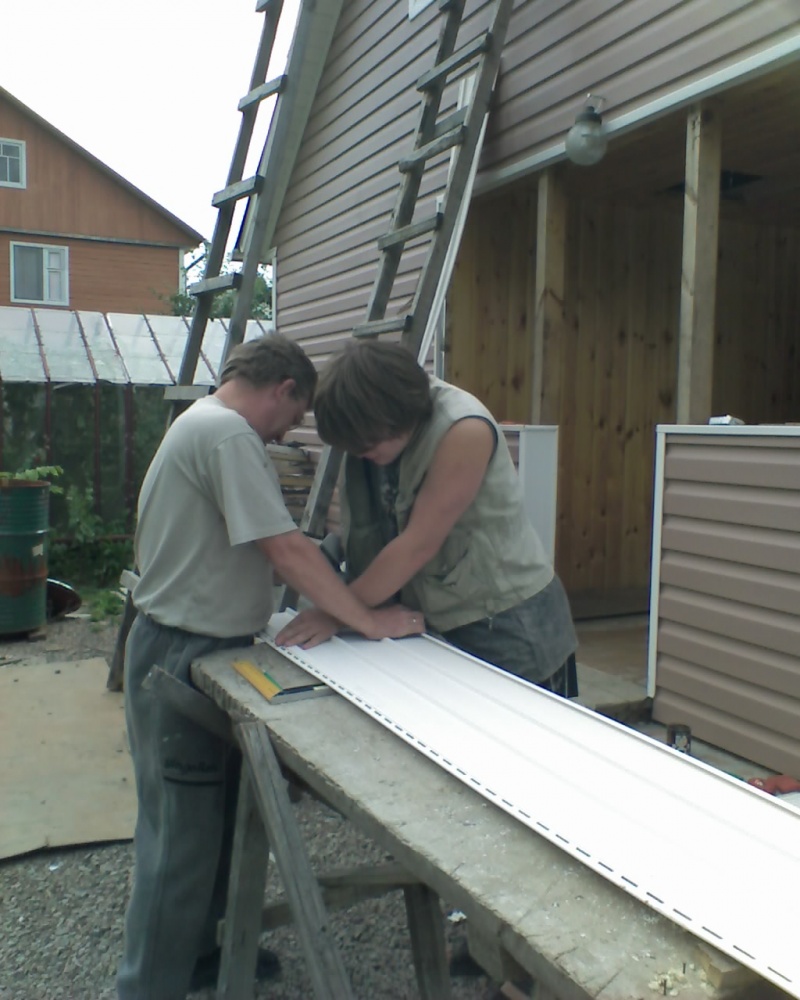

    вот дом шесть на семь, плюс гараж и веранда пригорожены. Где-то 150 тыр ушло вместе с профилем, доборкой, утеплителем и пароизоляцией.

  • Сами обшили!!! Здорово!!! (про фото) Только что-то дорого очень получается... У нас конечно дом меньше, 100 квадратов по стенам, думала тыщ в 25-30 уложиться без утеплителя
  • нет, это не сам - слишком много. Узбеков научил - два узбека работали 3 недели.
    Сам баню обшил, 5 на 5. Там всего 4 небольших окошка, минус веранда. Получилось возни на месяц ( по вечерам и в выходные).
