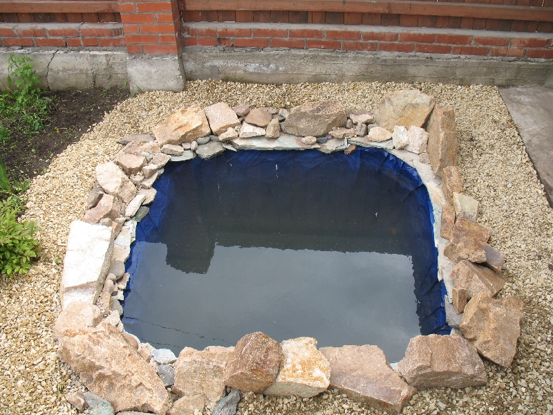

  • я себе соорудил пруд размером 2х2х1,5, перед началом работ тоже задался вопросом - где купить плёнку и сколько она стоит... Маркетинговые исследования меня потрясли. Даже пруд делать перехотелось, но добрые люди посоветовали: на улице Жуковского есть конторка, которая продаёт тенты (типа как на ГАЗели), материал - похож на то, из чего делают барахольные баулы, только проклеен с обеих сторон плёнкой, очень прочный, цвета - синий, чёрный, зелёный. Я поехал туда, купил тент размером 4х6, по цене обошёлся примерно 800 руб.
    В предварительно выкопанную яму застелил его, по краям обложил камнем и засыпал щебёнкой. Получилось довольно цивильно. К середине лета в пруду даже сами завелись водомерки. Потом я привёз с рыбалки живых карасей и запустил их туда. Жили всё лето, главное кормить (есть специальный корм в гранулах для прудовых рыб). Когда вода начала цвести, съездил и купил специальную химию для пруда, безопасную для обитателей водоёма. Вылил - всё в порядке. Кому интересно - могу выложить фотки постройки пруда.

  • Прошу прощения, что так долго... вот фотки: фото 1
    фото 2
    фото 3
    фото 4
    :миг:
    Боишься - не делай, а сделал - не бойся!
  • Классс! :respect:
  • В ответ на: Классс! :respect:
    сначала лучше конечно обложить по краям плоским камнем, чтоб закрыть края и материал не было видно, а сверху на него уже на свой вкус - хотите круглые камни или гранит, как на фото... - масса вариантов! Только не засыпайте, как видно на фото 1 края материала землёй - мне её пришлось менять на щебёнку, т.к. земля при дожде вся поплыла в пруд и он стал мутным!
    P.S. Эх... - бизнес что ли открыть свой - делать такие пруды за деньги....:смущ: мож кому надо? :спок:

  • Подскажи плиз, сколько времени у тебя ушло на это чудо? :respect: я в прошлом году начал рыть меня на 2 дня хватило, вырыл мож см 30, почва очень жосткая
  • В ответ на: Подскажи плиз, сколько времени у тебя ушло на это чудо? :respect: я в прошлом году начал рыть меня на 2 дня хватило, вырыл мож см 30, почва очень жёсткая
    я копал с другом, общее время (с вывозом грунта на тележке за ограду) - 10 часов (причём, почва была глинистая, в перемешку с щебёнкой и керпичами. :спок:

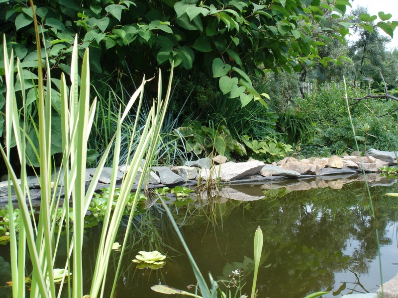

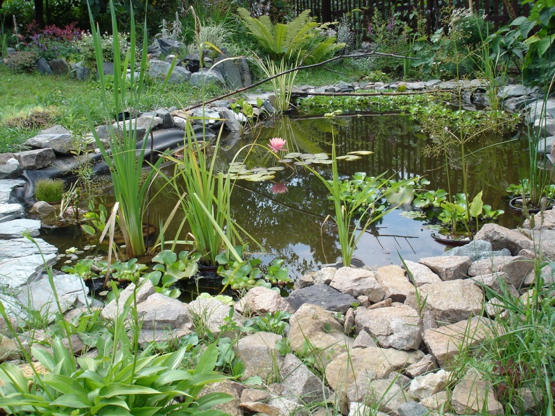

  • В ответ на: у меня сначала был пруд выкопан и выложен пленкой, но когда в него запрыгнул ротвейлер и повеселился там... я его убрала совем и купила форму - вода в ней остается на зиму
    А вот про форму поподробнее можно? Чета я размечталась про прудик на даче, а ваш прям идеальный :live:
    А вот и не угадали.....
  • а так?
  • Очень прелестный, Браво! Мы тоже осенью сделали прудик с какскадиком, нужно облагораживать, но пока не знаю какими растеньицами, может кто подскажет? Фотку не могу сделать маленькими КБ , подскажите пжл.

  • Не знаю, в тему ли - это у родителей на даче прудик

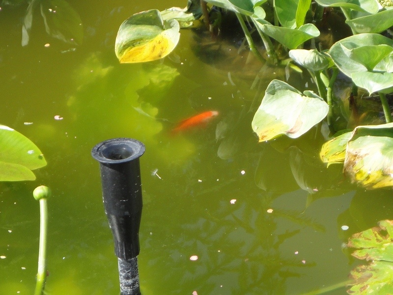

  • гиацинты
  • прудик
  • Красотень, то какая. И такие сочные. А мои гиацинты были хлипкие и почему-то в августе начали чернеть, хотела сохранить в зиму в тазике с водой, но они все почернели?

    ну и вот мой прудик

  • вот фотки пруда (из этого материала) :спок:
  • и вот
